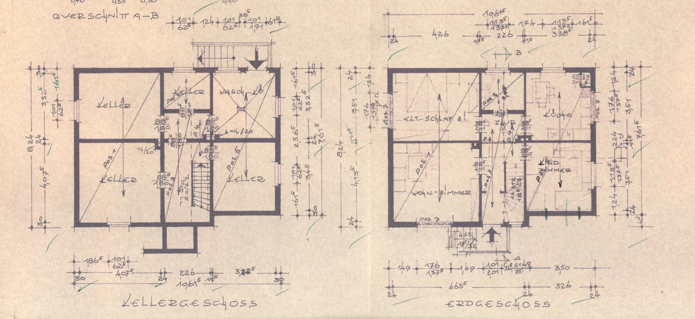

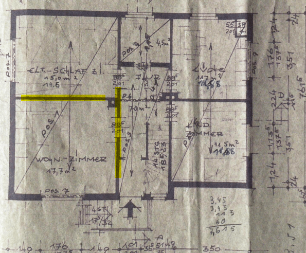

    wir haben ein Haus der 60er Jahre gekauft und haben vor kurzem mit der Sanierung begonnen. Da wir zukünftig das Haus (120qm) im EG (65qm) offener gestalten wollen, befassen wir uns derzeit mit den Wänden. Wie im nachfolgenden Bild zu sehen, ist eine erste Idee, die gelb markierten Wände zu entfernen.
    Das Bad soll dabei nicht geändert werden.
    Die Eingangstreppe (auf dem Bild unten zu erkennen) wurde vor einigen Jahren durch einen geschlossenen Windfang ersetzt.
    Gibt es hierzu Ideen, Anmerkungen oder ähnliches?
    Vielen Dank im Voraus!

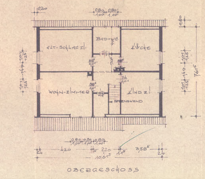

    Ja, unbedingt: zeige erstens auch das Stockwerk darüber, und zweitens bei beiden nicht so einen kleinen Bildausschnitt wo zu viele Maßlinien abgeschnitten sind !

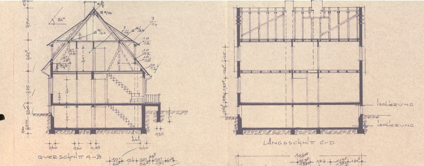

    Auch eine Schnittzeichnung wäre sehr hilfreich.

    Ich denke die angehängten Dateien geben mehr Aufschluss.

    Es sind auch Anmerkungen erlaubt? Na dann:
    Ich gehe mal davon aus, dass ist jetzt ein Einfamilienhaus und aus den Beiden Räumen soll jetzt ein Wohn- oder Wohn-Esszimmer werden. Ich würde ja niemals die Wand zum Eingangsbereich und der Treppe entfernen. Jeder der reinkommt, steht direkt im Wohnzimmer.

    Du musst auf jeden Fall abklären ob die Wände tragend sind oder nicht, dafür bräuchte man schon den Schnitt vom oberen Stockwerk. Aktuell würde ich sagen sind die Wände sehr wahrscheinlich tragend, da diese auch im Keller fortgeführt werden. Erstmal ein Positionsplan besorgen um zu sehen auf welche Wände die Deckenlasten verteilt werden.
    Dann Statiker kontaktieren der sich das mal anguckt und die Stütze planen kann.

    Das haben wir bereits geklärt. Die Wände können mit Hilfe eines Trägers entfernt werden.
