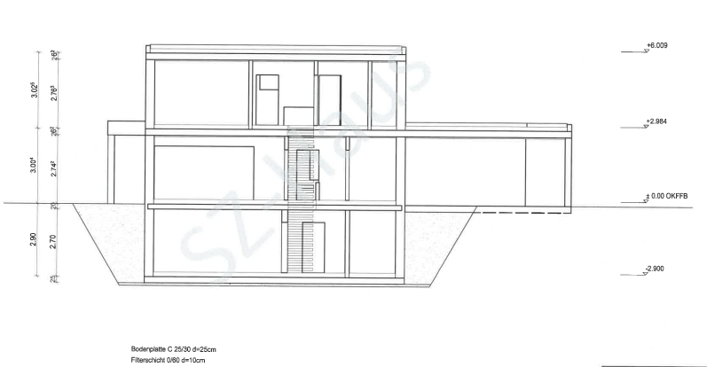

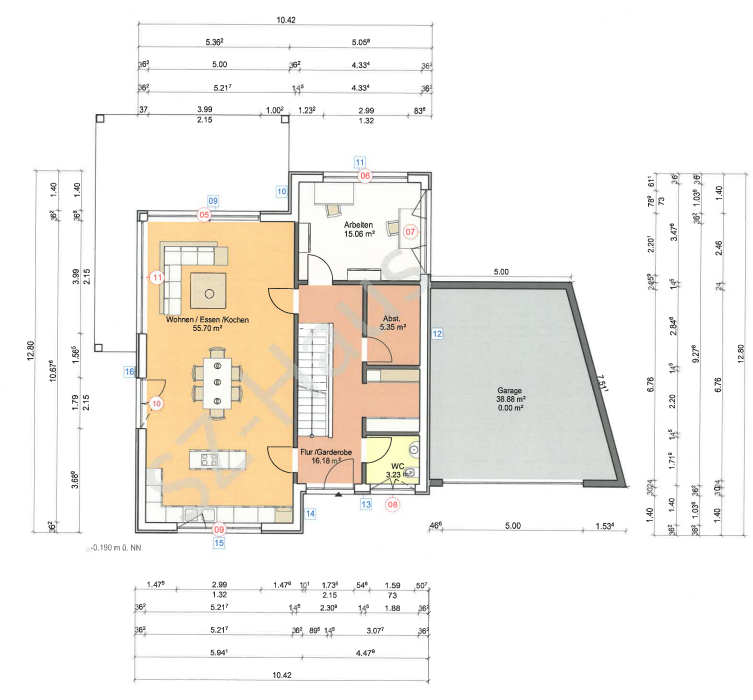

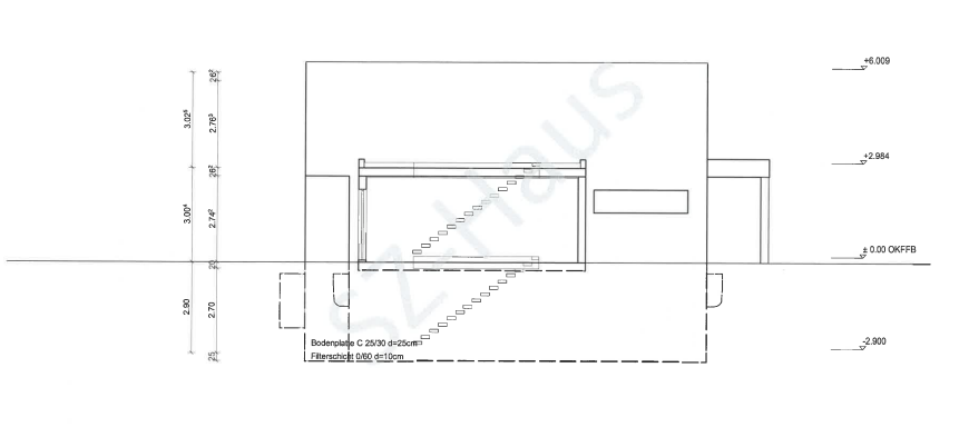

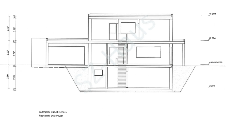

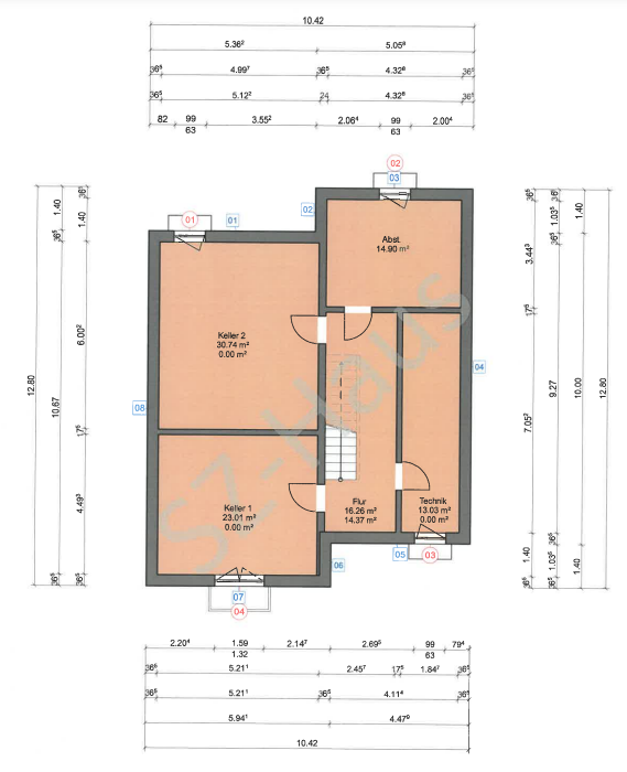

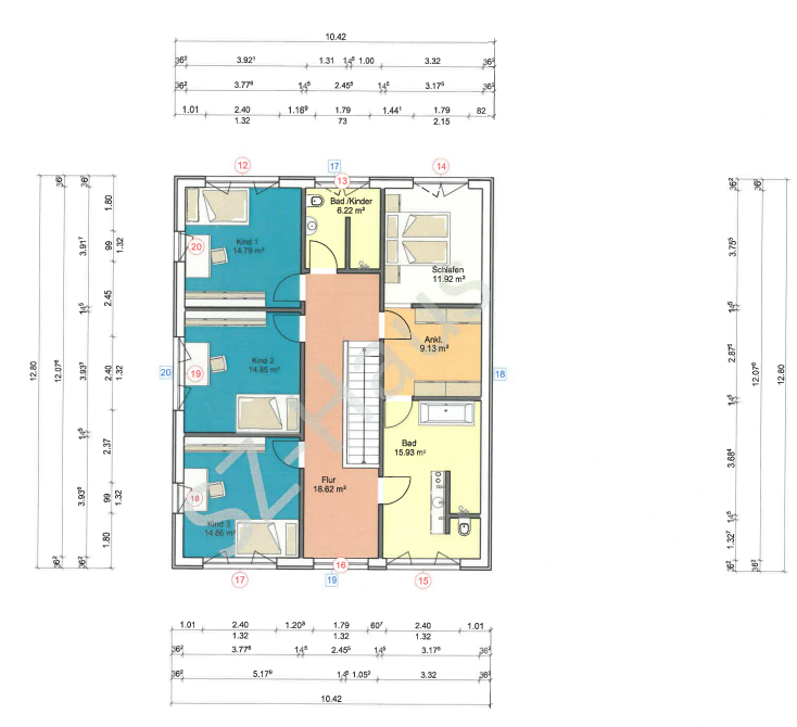

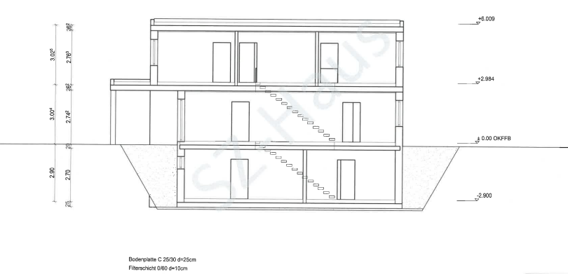

    dies ist unser Erstentwurf (siehe Anhang).
    Wir würden uns über konstruktive Kritik freuen :)
    Anbei die Daten und Fakten zu uns:
    1. Wir sind:
    4 Personen (eine weitere geplant :) ),
    Alter: 42, 33, 4, 2
    Keine Behinderungen bzw. Beeinträchtungen vorhanden.
    2. Unser Raumprogramm:

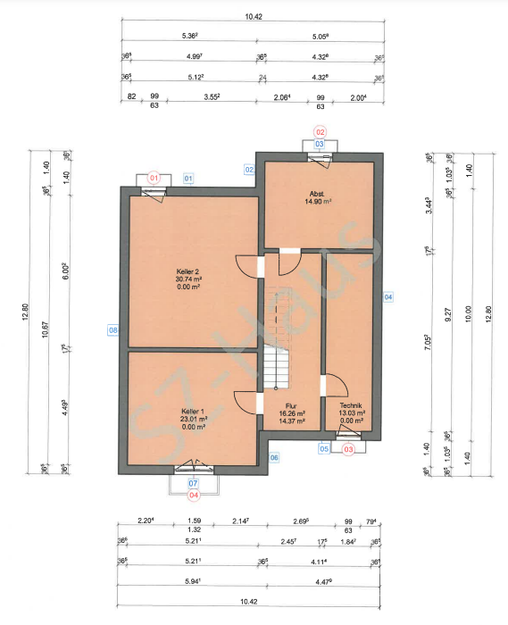

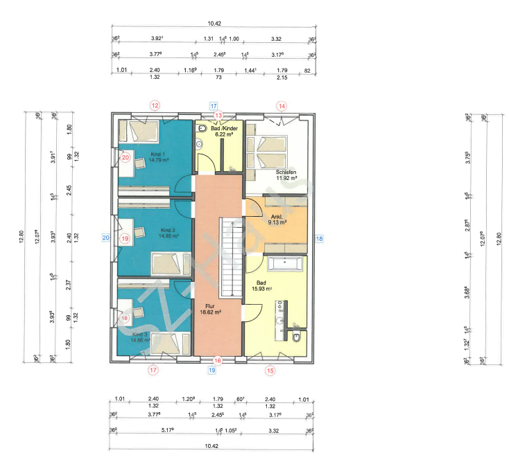

    Drei Kinderzimmer, sowie wegen Homeoffice ein Büro. Keller als Lager, für Technik und auch für Hobbies und Kinder (Spielzimmer), viel Lagerfläche bei drei Kids,
    offener All-Raum (Küche, Essen, Wohnen zusammen)
    3. Welchen Hausstil bevorzugen wir?
    und warum?
    Bauhausstil - modern, elegant
    4. Welche Zusatzwünsche/Features
    Doppelgarage
    5. Bebauungsplan/Einschränkungen
    Bebauungsplan liegt vor und Haus darf so gebaut werden.

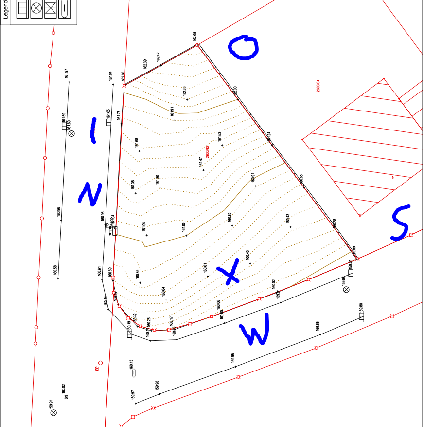

    Größe des Grundstücks: ca. 800 qm

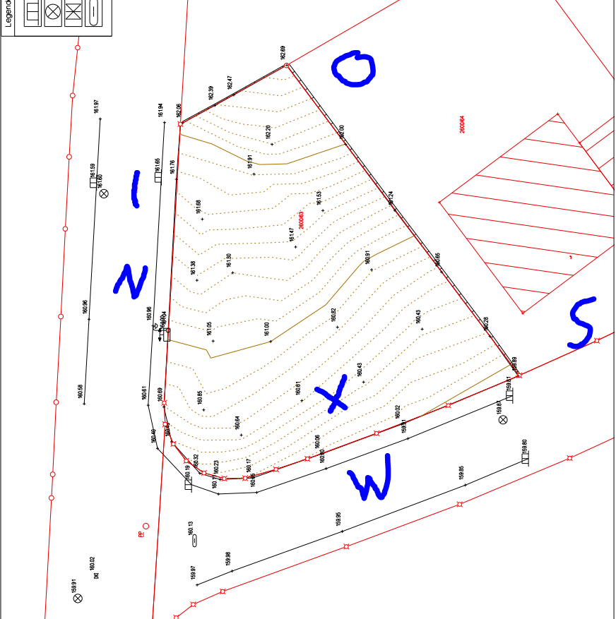

    Leichte Hanglage in zwei Richtungen (siehe Höhenplan)
    Randbebauung wo erlaubt?
    Anzahl Stellplätze: zwei
    Garage auf Grundstücksgrenze zum Nachbarn erlaubt.
    6. angedachte Haustechnik
    Heizungstyp: Wärmepumpe
    keine Lüftung
    KFW-Standard 55
    8. Hausentwurf
    Planer eines Bauunternehmens
    9. Preisschätzung lt. Architekt/Planer
    Auf Basis des Erstentwurfs erfolgt die Preiskalkulation, uns ist bewusst das dieses Haus > 600000 Euro kosten wird.

    Was mir sofort auffällt:
    Ihr plant nicht, das Dach der Garage als Terrasse zu nutzen, ggf. Raum für einen Wintergarten?
    Warum ist die Garage nicht rechteckig? Ich mag krumme Formen, aber diese verstehe ich nicht.
    Welche Dachform? Flachdach?
    Ist ein Raumteiler in der Wohnküche geplant?
  3. #3 TobiasH, 24.07.2023
    TobiasH
    TobiasH
    24.07.2023
    berechtigte Frage - die Garage ist genau auf der Grenze zum Nachbarn und diese verläuft leider nicht gerade.
    Daher diese Form.
    Terrasse auf der Garage wäre interessant, aber das ist auch direkt zum Nachbarn und wir haben eig. einen schönen Garten hinten. Daher haben wir darauf verzichtet. Fehler?
    Es wird ein Flachdach - korrekt.

    Dann ist das die richtige Entscheidung.

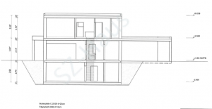

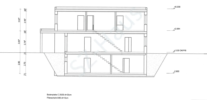

    Mir fallen wie immer zuerst die Phantasiemaße auf, die bekanntlich zu Pfuschertaschen führen, und daß einige Innenwände (farblich auch anders dargestellt) ein Kaliber 145 haben. Wird mit einem speziellen Material gebaut (Blähton ?)?
