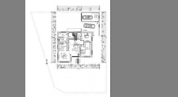

    ich bin mehr oder weniger neu hier, lese zwar seit einiger Zeit hier intensiv mit aber bisher noch keinen Beitrag verfasst.
    Meine Frau und ich planen zur Zeit ein neues Häuschen zu bauen, unser jetziges ist uns zu groß (3 Etagen) geworden, da unsere Kinder bis auf unsere jüngste Tochter mittlerweile erwachsen und ausgezogen sind.
    Wir möchten unsere "Wohnung" altersgerecht bauen, also so, das man im Falle eines Falles auch mal mit einem Rollstuhl oder Rollator halbwegs klar kommt. Im OG soll dann noch ein großes Zimmer für unsere jüngste Tochter, ein Gästezimmer und zwei Büroräume, sowie Bad und WC entstehen. Ferner soll die Möglichkeit bestehen, die gesamte obere Etage später mal vermieten zu können, falls wir den Platz dort nicht mehr benötigen (besser als Leerstand). Anfang des Jahres haben wir uns schon ein schönes Eckgrundstück von 917 qm gekauft auf das wir bauen wollen.
    Als Anlage habe ich mal meine "Zeichnung" beigefügt. Bitte nicht sofort hauen, ich habe nur so ein einfaches Hausplanungsprogramm hier. Aber die Grundidee sollte schon rüberkommen. Meine Frage an die Experten nun, wo sind evtl. gedankliche Fehler? oder was sollte man vermeiden?
    Für konstruktive Kritik bedanke ich mich im voraus.

    ich versuche es nochmal ein wenig größer hinzubekommen

    neuer Versuch - geklappt

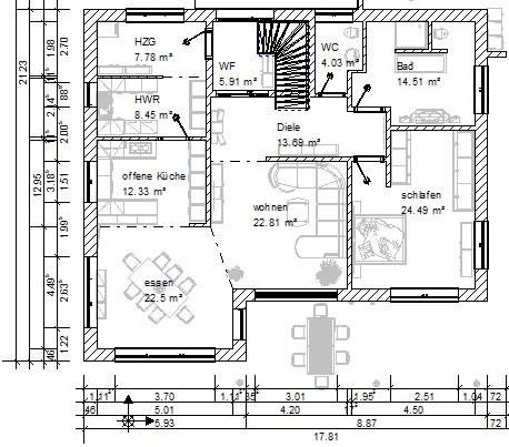

    Bist Du sicher, dass das Rollstuhltauglich ist mit den ganzen Ecken und Winkeln?
    Warum fragst Du keinen Architekten nach einem 2 Familienhaus mit einer behindertengerechten und großzügigen 2 Zimmer-Whg im EG und einer 3-4 Zi-Whg im OG und alles ohne Keller?
    Warum diese Ecke und kein Rechteck als Grundfläche?
    Mir würde auch ein Gästezimmer im EG fehlen. Denn wenn oben erstmal vermietet ist und dann eines der Kinder evtl. mal über Nacht zu Besuch kommen will, vielleicht noch mit Enkeln,... dann müsst ihr sie wohl ins Hotel schicken.
    Ihr habt ca. 56qm Wohnen/Küche was toll klingt, aber leider so verwinkelt ist, dass es klein wirkt.
    Warum ist der Zugang zu Eurer Wohnung über Heizung und HWR? Oder ist da ein Durchgang ohne Tür zwischen Eingang und Diele?

    Hi,
    nein, ob das mit den Winkeln so wirklich rollstuhlgerecht ist, kann ich nicht sicher sagen - ich habe mir einfach überall 1,25 Meter Kreise hingelegt und die Türen auf 1 Meter Durchgangsbreite gesetzt.
    ja, das ganze soll ohne Keller gebaut werden
    Die Ecke soll eine überdachte Terrasse sein, welche zusätzlich noch rausgezogen wird.
    Das Gästezimmer im EG? die Idee hat ich auch schon, nur habe ich dann oben zuviel Raum - und ob ich tatsächlich jemals vermiete? Evtl. schafft man es, das man im OG das Gästezimmer so macht, das es noch vor der Wohnungseingangstür des OGs liegt.
    Der Zugang ist vom Windfang aus, der zeite Zugang über den HWR soll aber z.B. für Vorräte dienen. Die Tür ist dor auf eingezeichnet, steht nur nicht offen.
    Das aber die Verwinkelung klein wirkt, gibt mir sehr zu denken - hätte ich jetzt nicht gedacht.

    Die Treppenuntersicht als Raumteiler?
    Dass die Unterkante des Treppenlaufs noch ein deutliches Stückchen tiefer liegt als die Stufenoberkante (bzw. das Ende der Untersicht deutlich hinter der Vorderkante der obersten Stufe) scheint dir nicht geläufig zu sein? Naja, wozu auch, sowas muss man ja nicht wissen, um mit arcon-traumhausdesigner oder welchem spielzeugprogramm auch immer einen Grundriss zusammenzustricken. Oder dass man Kleiderschränke nicht an Aussenwände stellt...
    WC 4 m2
    Bad 14.5 m2
    Schlafen 24.5 m2
    Diele 13.7 m2
    Wohnzimmer 22.8 m2
    seltsame Relationen, imho...

    Hi Manfred,
    danke für die Kritik,
    die Treppenunsicht auf der Diele soll meiner Idee nach mit einem Raumhohen Schrank (Schuhe etc.) verkleidet werden. Der Bereich der Treppenuntersicht im WF soll abgemauert sein, evtl. sogar bis Deckenhöhe, so das dort eine Gadrode Platz findet. Das man keinen Kleiderschrank an eine Außenwand stellt ist mir neu, kannst du mir vielleicht auch den Grund nennen?
    Warum sind die Relationen der Flächen seltsam?

    Weils da dem Aspergilus niger gar gut gefällt, wenn da nicht viel umlüftet werden kann. Außenwände sind perse kühler und wärmebrückenbehafteter (geometrische Wärmebrücke!) als Innenwände.

    Also eine überdachte Terrasse ist schön, nimmt aber auch immer Licht, kann sinnvoll eingesetzt jedoch auch eine "natürliche" Beschattung darstellen ohne zuviel Licht zu schlucken.
    Ich habe einen ähnlichen Raum, der sogar noch etwa größer in den qm war schon mal bei einer Hausbesichtigung gesehen und war sehr enttäuscht von dem im Expose als so großzügig angepriesenen Wohn-Essbereich.

    Schlafsaal, große Diele, repräsentatives Bad (was die Größe anbelangt), Mega-WC und das Wohnzimmer dem sozialen Wohnungsbau entlehnt....

    also bei meinem jetzigen Haus (Bj. 79) steht der Kleiderschrank auch an einer Außenwand (sogar Nordwand) und habe da bisher (hoffe ich zumindest) keine Probleme. Oder liegt das daran, das mein jetziges Haus sicherlich noch sehr undicht in Bezug auf Luftaustausch ist? Gibt es "Tricks" um auch bei heutigen Bauten einen Schrank gegen eine Außenwand zu stellen?

    Man kann den Schrank etwas von der Wand wegstellen. Oder (bei Ankleide) man stellt die Rückwand in Frage, die man evtl. nicht braucht...usw. usf. Man darf es ja machen, es kann halt eher zu Problemen führen.
    Der Schrank bzw. dessen Standort ist aber eher ein Problem im Nachrang.....

    Ich mag den Grundriss wegen der vielen Ecken und Winkel ja auch nicht sehr, aber ein ~23m² Wohnzimmer in Verbindung mit einem nochmal so großen Esszimmer sollte doch für 2 Personen ausreichend sein. Es geht ja nicht darum eine Großfamilie + Anhang unterzubringen. Daher finde ich die Verschiebung von Wohnfläche zugunsten von Schlafzimmer Bad usw für ein später dann älteres Paar nicht absurd.

    ..und was "treibt" man in einem 24,5 m2-Schlafzimmer??? Schläft man besser, wenn da mehr Freifläche (hier ca. 3 m!!!) vor dem Bett ist? Harnt es sich hochherrschaftlicher auf 4 m2? "Dealed" man in der Diele gemeinhin, was bei einer großen Diele natürlich besser geht.....?
    Alles wunderbar.
    Und dann 22 m2 Wohnzimmer?
    DAS paßt nicht zusammen.
    Ist aber auch egal, da der Grundriss im Ganzen ja nun wirklich als sehr unglückliche Lösung beschrieben werden muß. Höflich formuliert. Insofern sind solche Dinge natürlich irgendwie nebensächlich.....

    Wie gesagt, der Grundriss ist sehr mäßig. Trotzdem kann man eine andere Raumaufteilung als die für die 4-köpfige junge Familie herkömmliche durchaus diskutieren. Ich kenne z.B. recht viele Paare, die das Schlafzimmer auch als Rückzugsraum für einen von beiden nutzen, wenn der andere fernsieht, das Nähkränzchen da ist, o.ä. Lesesessel im Schlafzimmer am Fenster, ein kleiner Sekretär ist da eine feine Sache. Das ist aber eher ungemütlich wenn es sich um das typische Wäsche-Abstell-Rumpelkammerschlafzimmer handelt.
    Ansonste stimme ich Dir ja zu, Verkehrsflächen und Rieseklo wären auch nicht meins.
