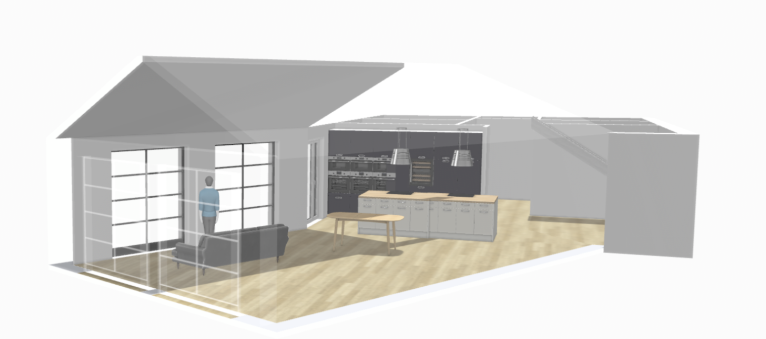

    Wir sind ein verheiratetes Paar, 31 und 32 Jahre alt, wohnen aktuell noch zu zweit in Nürnberg und erwarten bald unser erstes Kind. Langfristig planen wir insgesamt zwei Kinder.
    Wir haben in den letzten Monaten bereits mehrere Gespräche mit verschiedenen Bauunternehmen geführt, weil wir uns intensiv mit der Planung unseres Einfamilienhauses beschäftigen. Unser Grundstück liegt in ländlicher Umgebung im Raum Schwabach/Nürnberg und ist rund 850 m² groß, ergänzt um eine verpflichtende Streuobstwiese mit etwa 200 m². Eine Besonderheit unseres Vorhabens ist, dass wir gerne einen offenen Wohn-Essbereich in einem Anbau mit einer offenen Kathedraldecke realisieren möchten. Diese Lösung haben wir einmal gesehen und waren von der Raumwirkung und der architektonischen Gestaltung sofort begeistert.
    Unser restliches Haus darf dagegen gerne eher kompakt und funktional gehalten sein. Wir favorisieren einen modernen wertigen Baustil in Holzständerbauweise, kombiniert mit Lignotrend-Wandelementen sowie einem Sichtholz-Dachstuhl im Anbau. Momentan stehen wir noch ziemlich am Anfang der Grundrissplanung, haben aber bereits einige Ideen und sind nun auf der Suche nach Anregungen und Tipps – insbesondere, wie sich unser geplanter Kathedralanbau wirtschaftlich und technisch sinnvoll in ein E+D-Haus integrieren lässt.

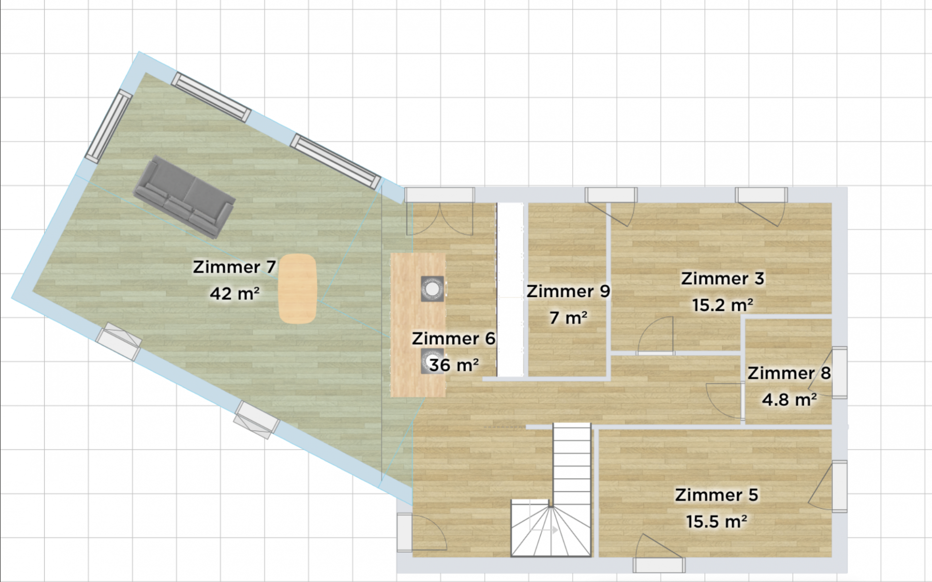

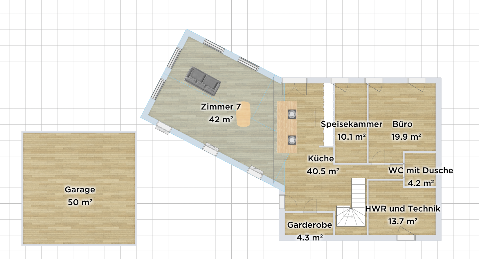

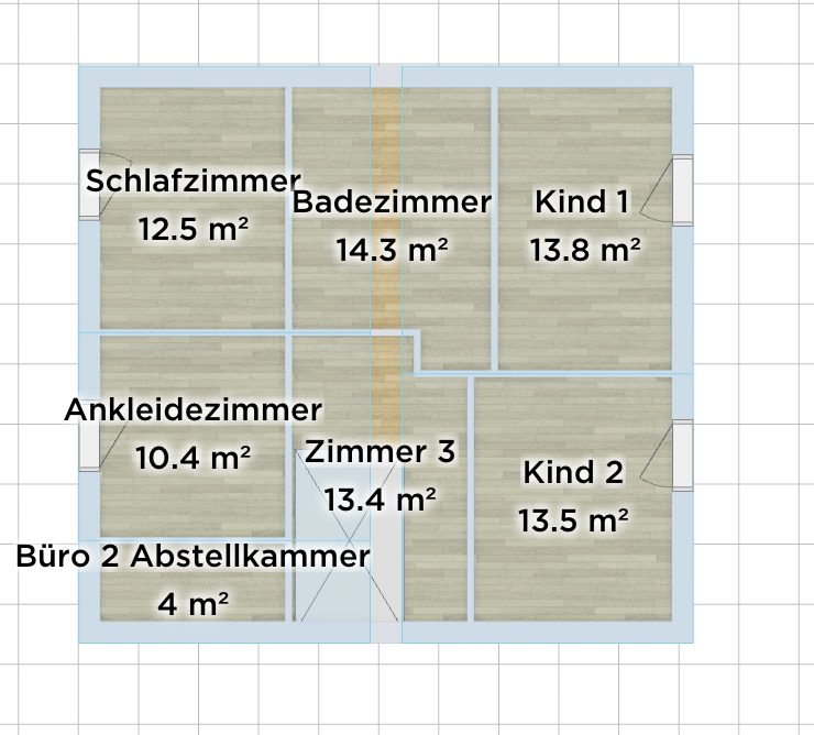

    1. Unser Grundriss:
    • Offener All-Raum (Wohnen, Essen, Küche)
      • Besonderheit: Wohn-Essbereich in einem offenen „Anbau“ mit offener Kathedraldecke, dieser Bereich soll großzügig, hell und modern wirken
    • Küche mit Kochinsel, direkt angeschlossen an Essbereich
    • Rest des Hauses darf eher kompakt und funktional gestaltet sein
    • 3 Schlafzimmer (Eltern, 2 Kinder)
    • 2 Bäder (1 Familienbad OG, 1 Duschbad EG für Gäste/Nutzung im Alter)
    • Ankleide am Elternschlafzimmer
    • Büro/Homeoffice (ggf. kombinierbar mit Gästezimmer)
    • Technikraum/Hauswirtschaftsraum (HWR) mit Platz für Waschmaschine, Trockner, Haustechnik, Stauraum
    • Speisekammer an die Küche angeschlossen
    • Abstellraum (optional)
    • Doppelgarage oder Carport plus Abstellraum für Gartengeräte etc. (bevorzugt auf östlicher Grundstücksseite wegen Zufahrt)
    • Keller noch nicht final entschieden, evtl. Teilunterkellerung für Technik und Lager als Option

    Ich würde euch eher empfehlen mit der Wunschliste zu einem Planer zu gehen.
    diese Skizze ist offensichtlich selbst bzw. von einem
    Laien erstellt, da macht es keinen Sinn überhaupt weiter zu diskutieren das Ding gehört in die Tonne, sorry

    Wenn ich die qm richtig überflogen habe, waren dies gute 210. Bei diesen „Extras“ (Decke, Lignotrend, 50 qm Garage…) halte ich das schon eher für nicht darstellbar. Gesamtprojekt 750k€ all inklusive.
    Welchen Sinn (Grund) hat dieser schiefe Anbau?

    In östlicher und südlicher Richtung ist unser Grundstück unverbaubar. Gerade deshalb möchten wir die längsgerichtete Ausrichtung nutzen, um sowohl den Blick nach Süden auf die Wiese und den Wald als auch die freie Sicht nach Osten zum Sonnenaufgang zu genießen.
    Die Idee hinter dem schiefen bzw. versetzten Anbau ist also, diese Blickachsen optimal einzufangen und gleichzeitig den Wohn- und Essbereich architektonisch spannend zu gestalten. Außerdem gefällt mir der „Barn Style“ mit den länglichen, offenen Formen und der hohen Decke einfach unglaublich gut – das bringt für mich eine tolle Mischung aus ländlichem Charme und moderner Architektur.
    Ob wir das in dieser Form umsetzen, hängt natürlich auch noch von der Wirtschaftlichkeit ab. Wir prüfen das aktuell intensiv – vor allem, da wir ja mit der Wohnfläche eher bei ca. 180 m² landen möchten, um die Kosten im Griff zu behalten.

    Ich meinte das Projekt an sich. Der vorgeschlagene Grundriss muss einmal neu.
    Bautechnisch und für die Kosten nachteilig

    Sehe ich nicht. Bei einem Standard-Haus Quadratisch-Praktisch-Gut mit quadratischen bzw. einfachen Fenstern ohne Lufträume rechnet man 3000€/qm. Da ist es meist auch egal, ob ihr dörflich wohnt, da ihr städtisch Eure Firmen bezieht. Nürnberg (Nord-Süd-Steigung) gehört über den Standardwert.
    Kathedralgiebel kostet vom Grundsatz mehr. Schreib irgendwo „Hochzeit“ davor, dann bezahlst Du für Blumen oder Socken das Doppelte. So auch beim Hausbau. Modische Spirenzien halt. Dreiecksfenster, lange Fenster, wenn ich bedenke, was man da für den Transport zahlen muss: die sind ja quasi überlang..
    Wir haben selbst unterm Pultdach einen Luftraum: da haben wir die sichtbare Unterseite zum Wohnbereich natürlich gedämmt und mit billigen Rigips-Platten einen ordentlichen Aufpreis gegensätzlich einem Kaltdach zahlen müssen. Und jetzt kommt man mit teuren Wand- und Deckenbelägen - das lassen sich Handwerker aber richtig teuer bezahlen.
    Dann fordert so eine Dachöffnung eigentlich auch eine Galerie im Dachgeschoss, ohne wird es lächerlich.
    Denn man muss dazu auch sagen: gemütlich sitzt man nicht darunter. Und man sieht halt das freie luftige erst von einer gewissen Distanz.
    Man sitzt dann wohl auch nicht das ganze Leben so, wie Ihr das Sofa stehen habt. Leben und Tageswerk muss funktionieren. TV und Anrichte braucht Stellfläche usw.
    Insofern sehe ich bei 550000€ diese Wünsche nicht durchführbar.
    Naja, knapp 20qm für Büro, 70qm für den Allraum, 10 für Speis.. ja, Wünsche brauchen Platz!
    180qm x 3000€ für Quadratisch-Praktisch-Gut-Bauweise 540000€!
    Es ist ja nicht so, dass andere keinen Geschmack haben - es ist, dass man sich Extra-Ordinäres nicht leisten kann. Die meisten bauen dann Standard und suchen für den Urlaub dann ein entsprechendes Haus zu mieten aus.
    Bei Euch liegen Fenster in der Dachschräge im Hauptkomplex. :mauer
    Warum plant man eine Quadratur wie eine Stadtvilla? Ein Kizi ist gar nicht erreichbar. Ich denke, Du verdrängst auch, dass das OG im Dachkonstrukt sein soll - somit liegen Kathedraldecke und Dach gar nicht mal so weit entfernt von der Höhe. Vielleicht einem Versatz von einem Metre, aber vielleicht auch gar keiner. Es komt halt auch auf die Dachneigung an - ich nehme an, etwas spitzer im Verlauf, wie ein Nürnberger Lebkuchenhaus, also regional. Der Luftraum ist also auch im OG darzustellen.
    Originell: das hast Du nicht eingezeichnet. Diese Küche ist nicht praktisch. Da fehlt es an Arbeitsfläche. Ergonomisches Dreieck.
    Solch eine Überdachung, auch ein integrierter Eingang, ist hier auch nirgends zu sehen. Wo willst Du denn die Terrasse überhaupt haben?
    Am besten, Du zeichnest Dein Haus mal in den Lageplan mit Kennzeichnung, wo der schöne Blick, aber auch Straße und Stellfläche sein soll.
    4,3qm für ein Dusch-WC halte ich nicht für altersgerecht, falls das sein sollte.
    Keine Lüftung… interessant.
    Ich beschreibe mal, was ich in der Zeichnung sehe: „kochen tun wir nicht viel. Ist mehr eine Showküche, so wie man diese Hochschränke jetzt halt hat, wodurch man dann in die Speis kriechen kann.. . Vielleicht koche ich ja dort in der sehr großzügigen Speis. Deshalb stört uns nicht, wenn man beim Heimkommen gleich in der Küche steht. Von dort hat man auch gleich einen direkten Blick ins Klo, da muss dann kein Gast fragen. Wir mögen Hallenatmosphäre, deshalb die Kathedraldecke. Es ist auch etwas besonderes. TV ist unwichtig. Ankleide etwas kleiner als KiZis, aber dennoch großzügig. Usw. Kinder nach hinten irgendwo. Die sollen nicht denken, dass sie integriert sind."
    Ich denke, dass es möglich ist, einen Bereich so auszuführen wie „gewünscht“ - nur sehe ich hier überhaupt keine gekonnte Ausarbeitung, noch das Wissen um Kostenverursacher.

    In der Schule sagt der Lehrer zu eurer Planung in Bezug auf den postulierten Wunsch: setzen, sechs. Aufgabe verfehlt.
    Ziehen wir von den 750k maximalem Budget zunächst 50k für die NK und 35k für die Garage ab. Dann noch einmal 30k für die nötigsten Außenanlagen. Dann bleiben 635k für das Haus.
    Eure Wünsche sind weit weg von „Basic“, also teurer. Rechnen wir mal brutto 3.500€ als Einstieg.
    Dann bleiben 180qm als Maximum für das Haus.
    Das ist teurer Luxus und weit weg von „so klein wie möglich“.

    nach einiger Zeit gibt es bei uns ein Update – wir haben inzwischen gemeinsam mit den Architekten detailliert geplant und können nun auch konkrete Pläne zeigen.
    Als Erinnerung zur Ausrichtung und Lage: Im Süden und Osten ist das Grundstück unverbaut, mit sehr weiter Aussicht direkt am Rand eines kleinen Dorfs (ca. 90 Einwohner). Beim Entwurf haben wir deshalb viel Wert auf Sichtachsen gelegt.
    Die Raumhöhe liegt bei 2,74m lichte Höhe. Im Anbau liegt die äußere Wandhöhe (an Außenkante Wand) bei 2,97m.
    Die aktuelle Kalkulation liegt für den Rohbau (inkl. Garage) nach KfW 40 Dämm-Standard bei brutto 392.000 € (ohne Bodenplatte und wie oben beschrieben auch ohne Technik/Elektrik).
    Außerdem noch eine Anmerkung: Das obere Fenster im Schlafzimmer wird noch geändert oder evtl. ganz gestrichen.
    Ich bin gespannt auf einen konstruktiven Austausch mit euch und freue mich über euer Feedback zu den Plänen.
