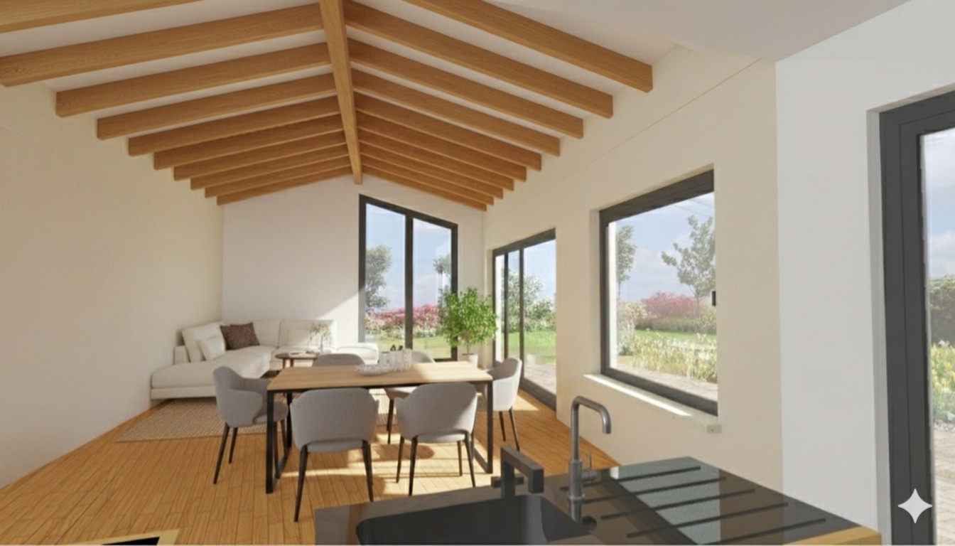

    So soll es in etwa aussehen. Nichts mit Sperrholz & Holzwand… upload_2025-9-21_12-57-34.jpeg

    Naja, Du schreibst mehrmals von dieser Firma… Marke… die Holzbretter oder/und Pannele herstellen.
    Ich bin auch davon ausgegangen, dass Du Holzoptik willst.
    Warum sollte man so etwas schreiben, wenn man augenscheinlich normal weiße Wände haben möchte?
    Ich kann mir das schon vorstellen. Senkrechter Verlauf an den Wänden, die dann im Dach weiterlaufen… ist dann halt „moderne rustikale“ Verkleidung
    Wir haben unsere Kathedraldecke (ja, wir haben auch eine, nur würde ich sie nicht so nennen - wir haben schlicht gesagt einen offenen Giebel) schlicht mit Rigipsplatten. Warum sollte mich da die Marke interessieren?

    das nennt man also heute Kathedraldecke, okay
    10.000 Euro mehr für einen bestimmten Hersteller ? BSH ? Warum lässt Du Dir von dem Hersteller selbst nicht die Vorteile gegenüber traditionell HRB erklären.
    Ich sehe keine, zumindest keine die mir 10K Wert wären

    Man muss differenzieren zwischen den Akustik Paneelen und den Wandelementen. Der Hersteller Lignotrend bietet beides an. Die Wandelemente haben einen hohen Massivholzanteil und werden von unserer Zimmerei (als Alternative zu Holzständerbauweise) auch verbaut. Deswegen auch die konkrete Nennung der Marke. Ein Vorteil ist die industrielle Verfertigung, wodurch der Arbeitsaufwand für die Zimmerei reduziert wird. Durch höheren Massivholzanteil in der Wand ist wohl auch Schallschutz und Wärmespeicherung besser.
    Uns ist das aber voraussichtlich auch keine 10k Aufpreis wert und wir werden die klassische Holzständerbauweise bevorzugen.
    Was meinst du damit?
    Ich habe den Begriff ‚Kathedraldecke‘ nicht gewählt, um besonders imposant oder spektakulär zu klingen, sondern weil ich bei meiner Recherche und im Internet unter diesem Begriff deutlich mehr Beispiele und Informationen gefunden habe als unter ‚offener Giebel‘.
    Ein Thema das uns aktuell noch beschäftigt, ist die Raumhöhe. Architekt und Zimmerei haben 2,74m im EG und OG vorgeschlagen. Im Angebot ist außerdem "
    Brettschichtholz Sichtqualität für Deckenkonstruktion" aufgeführt. Es kommen also noch einmal ca. 25cm bis Oberkante Balken an Höhe dazu.
    Habt ihr dazu eine - vorzugsweise konstruktive - Meinung? ;)
