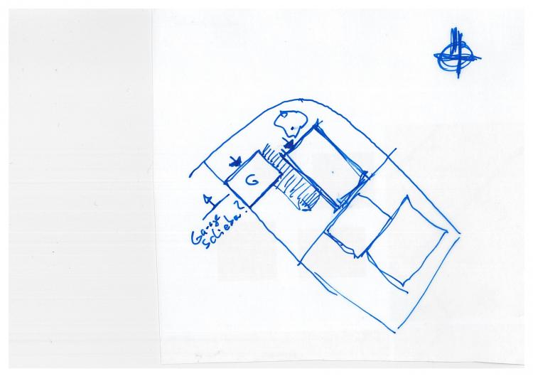

    ich bin gerade dabei mit der Planung von einem Einfamilienhaus mit Doppelgarage auf einem kleinen 448m² Grundstück. Dabei wären mit Tipps und Anregungen bezüglich der Platzierung des Hauses und der Doppelgarage hilfreich.
    -Haus ca. 9,5x9,5m wobei die Außenmaße sich auch noch ändern können, z.b. mehr rechteckiger
    -Doppelgarage 6x7m
    -Keine Hanglage bzw. 0,5m Gefälle von West nach Ostrichtung
    -2 Vollgeschosse
    -Satteldach
    -mit Keller und Lichthöfe gewünscht
    -die Planung vom südlichen Nachbar sind in den Zeichnungen hinterlegt. Die vom westlichen existieren noch nicht.
    -Grundflächenzahl GRZ 0,3
    Es ist das Grundstück Nr.7. Oben auf dem PDF ist das Grundstück ohne Platzierung von Haus und Garage und verschiedene Hausgrundrisse. Die Grundrisse sind von mit bisher überlegte grobe Platzierungen. Wobei manche wahrscheinlich gleich verworfen werden sollen.
    Norden ist oben
    Gerne kann ich auch eine SVG Datei zusenden, in der das Haus und die Garage einfach verschoben werden können. Ich bin noch sehr unschlüssig, was die Platzierung anbelangt und wurde mich über Anregungen sehr freuen. Vielleicht hat auch jemand eine ganz andere Idee. Danke im Voraus

    Das ist jetzt eine typische Vorentwurfsaufgabe, für die Architekten ausgebildet werden!
    Deshalb sollte das auch von einem Architekten entworfen werden!
    Kleiner Tipp:
    Normalerweise muss zwischen Verkehrsfläche/Straße und Garage ein Vorplatz von ca. 5 m liegen, auf dem das Auto steht, während das Garagentor geöffnet wird (wie beim Nachbarn).
    Manche Genehmigungsbehörden lassen es aber zu, die Garage weiter vor zu schieben, wenn man einen elektrischen Torantrieb mit Fernsteuerung hat.
    Noch ein Tipp:
    Ich würde versuchen, Garage und Haus als zwei getrennte Baukörper winkelförmig zueinander anzuordnen und damit einen geschützten Gartenbereich zu schaffen.
    Die Strategie, die beiden Nutzungen nebeneinander zu quetschen ist auf diesem Grundstück zum Scheitern verurteilt.

    Da rundherum eine Straße verläuft wäre zu überlegen, ob man nicht lieber das Haus Richtung Nachbar macht und Garage Richtung Straße, also Straßenecke. Die Straße würde mich mehr stören als der Nachbar.

  17. #17 tillfisc, 23.11.2015
    tillfisc
    tillfisc
    19.09.2012
    368
    Rottweil

  19. #19 Frau Maier, 23.11.2015
    Frau Maier
    Frau Maier
    28.01.2015
    1.116
    Bodensee
    Jo, das käme meinen Gedanken schon eher entgegen... :e_smiley_brille02:
    Man weiß ja nicht wie viel Verkehr auf der Straße sein wird und wer da so alles vorbei läuft und wie schüchtern die Bauherrschaft ist, wenn sie fast unbekleidet an der Sonne liegt...
  20. worlde
    worlde
    18.11.2015
    223
    Elektrotechniker
    Ochsenhausen
    Vielen Dank für die Skizze. Mit viel Verkehr ist auf der Straße nicht zu rechnen. Was mich bei dieser Skizze nachdenken lässt, ist ob nicht die Garage die Abendsonne auf der Terasse wegnimmt.
