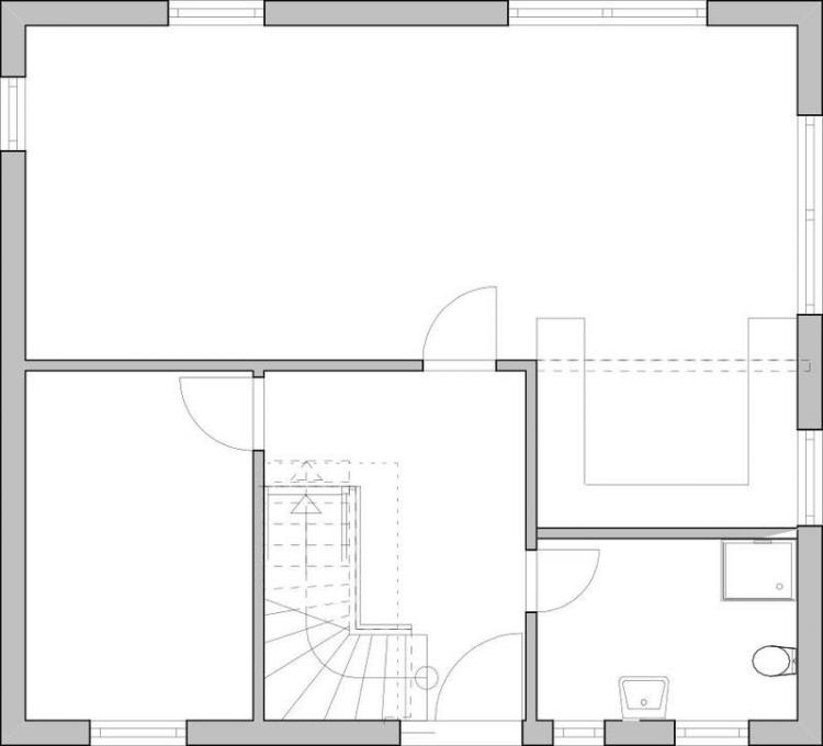

    Vielen Dank für Eure Unterstützung. Nur was mich bei der Skizze von tillfisc auch noch grübeln lässt, ist der Grundriss des Hauses selber. Bisher war die Haustüre auf der gegenüberliegenden Seite vom Wohnbereich. Und der Wohnbereich sollte ja schon Richtung Süden bzw. Süd-West. Und bei tillfiscs Skizze müsste die Haustüre um 90° gedreht auf die Giebelseite verschoben werden. Und dabei komme ich irgendwie nicht drauf, wie ich das anstellen soll, dass mir kein Platz vergeudet wird. Ich meine fast, dass wenn die Haustüre auf der gegenüberliegenden Seite vom Wohnbereich angebracht ist, die Raumaufteilung "effektiver" gestaltet werden kann. Aber ich lasse mich natürlich gerne eines besseren belehren. Aus dem Bild könnt ihr meinen bisher überlegten Grundriss anschauen (muss evtl. noch gespiegelt werden). Dabei sollte die Küche ein wenig nach hinten verschoben werden, damit sie nicht komplett vom Wohnbereich einsehbar ist. Zusätzlich sollte ein Raum mit ca. 10m² und ein Gäste-WC mit Dusche Platz finden.

  7. Baumal
    Baumal
    02.08.2007
    16.077
    Ravensburg
    öhhmm... wo ist denn da die treppe?
  8. worlde
    worlde
    18.11.2015
    223
    Elektrotechniker
    Ochsenhausen
    Ist leider nicht gut dargestellt. Unten in der Mitte ist die Haustüre. Und da quasi links davon das graue hochkantstehende Reckteck. Sollte eigentlich eine viertelgewendelte Treppe sein.
  9. Taipan
    Taipan
    12.10.2011
    5.673
    in einem Haus
    Bitte wirf weg, was wir da sehen. Lasse jemanden ran, der das wenigstens ein wenig kann.

  11. Baumal
    Baumal
    02.08.2007
    16.077
    Ravensburg
    das was du da als treppe darstellst ist maximal
    ein garderobenschrank, aber keine treppe.
    wo gehts denn in den keller?
