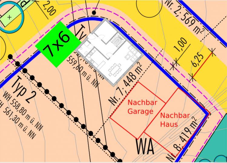

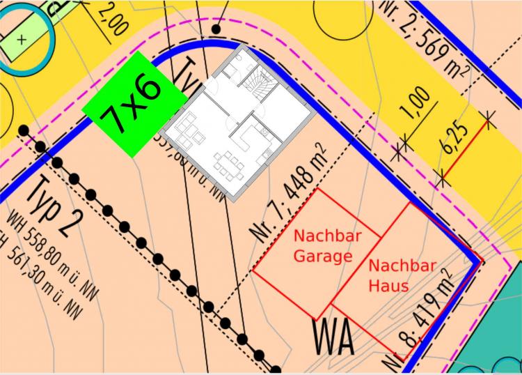

    Inzwischen hatten wir Gespräche mit dem Bauunternehmer und es kamen folgende Ideen ins Gespräch. Richtige gezeichnete Vorentwurfe habe ich aber noch nicht, deswegen nochmals Skizzen und der Bitte um konstruktive Kritik. Fenster sind auch noch nicht richtig platziert. Danke.

    Und das OG ?
    War das mit oder ohne Keller ?= Wo kommen die Hausanschlüsse hin ?
    Wenn nur der BU plant ,dann Bild 1 ,weil man mit der angedeuteten Möblierung " einfacher" , "mehr" in den Garten schauen kann..
    Meine Meinung :
    Wenn man kein 0/815 Grundstück hat ,so wie hier = Eckgrundstück und keiner hat einen richtigen Plan ( Bauherr, BU ) sollten die Kosten für einen passenden Entwurf eingeplant werden.
    Die Bauexperten hier im BEF wiederholen das immer wieder ..

    Mit Keller

    Dann immer noch Bild 1 !
    Warum muss die Garage so "groß " ( breit ) sein ?
    Eventuell länger und dann kann das Haus breiter werden ?

    Beide schlecht...
    Nr.1 hat die falsche Grundform, steht ungünstig im Grundstück.
    Nr.2 orientiert Gäste-WC und Küche nach Südwest und Essen nach Nordost...

    Ich fände jetzt Nr. 1 schöner. Wegen der Orientierung nach Süden.
