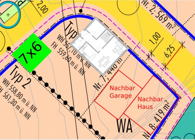

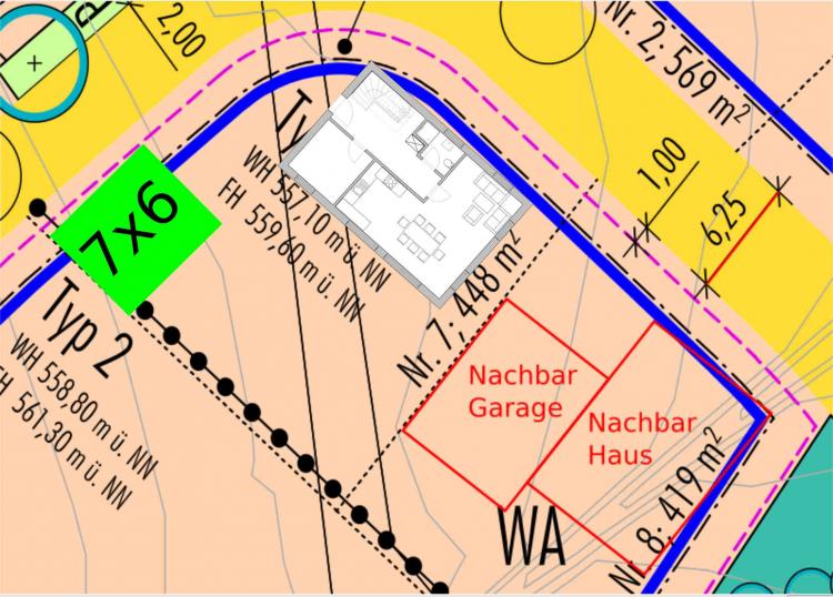

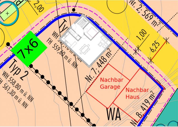

    Also mit der #17 komme ich nicht so zu recht. Wenn die Garage komplett vom Haus getrennt wird, steht sie ja fast mittem im Grundstück, wenn man 5m von der Straße wegbleibt #17_01. Wenn man sie dreht (#17_02) steht ja das Haus auch nicht arg anders, als in Nr.2.
    Unabhängig wie jetzt der Grundriss im Haus ist.

    Mit Grundriss

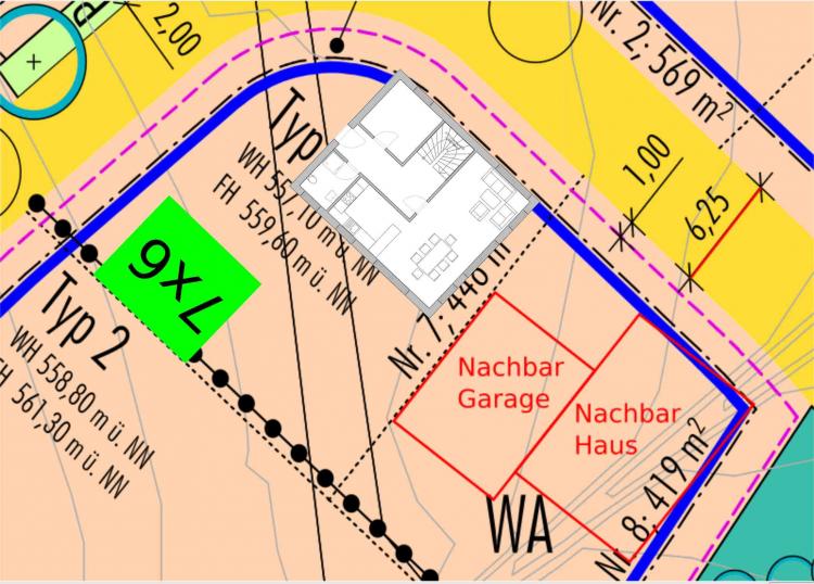

    Mach doch mal die Kiste schmaler !!

    Dann wird es noch schwieriger alles unter zu bringen mit dem Zusatzraum und dass Wohnbereich im Süden bzw. Südwesten sind

    nö .

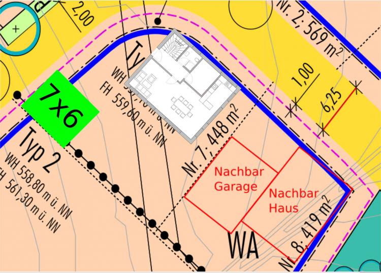

    So dann in etwa oder wie meinst du das?

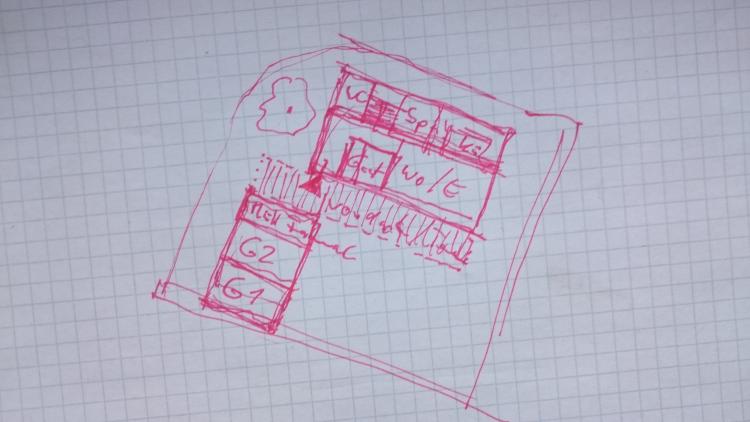

  7. #67 tillfisc, 20.12.2015
    tillfisc
    tillfisc
    19.09.2012
    368
    Rottweil
    Gesendet von meinem D6603 mit Tapatalk
  8. #68 tillfisc, 20.12.2015
    tillfisc
    tillfisc
    19.09.2012
    368
    Rottweil
    Nordöstlich der Garagen noch Fahrräder und Müll hin.
    Dann ein Vordach und dort der Eingang.

    Da würde ich doch über die Giebelseite eintreten wollen, oder. Denn der zusätzliche Flur (nach dem Eingang) könnte dann entfallen und irgendeinem Raum zugeschlagen werden. Andererseits wäre ein Eingang an der Traufseite zw. Garage und Haus auch O.K.,...naja...das braucht noch Finetuning...
  10. #70 tillfisc, 20.12.2015
    tillfisc
    tillfisc
    19.09.2012
    368
    Rottweil
    Ja, klar.
    Ich finde es halt charmant an dieser Schnittstelle das Anwesen zu betreten.
    Man klingelt, kann entweder Haus oder Garten direkt betreten.
    Und man könnte auch unter diesem Vordach die Tür zu Garage anordnen..

    aber dann kann man ja keine 5m Abstand vor der Garage machen, da sonst die Garage zu weit im Grundstück drin steht und auch die Nachmittagssonne wegnimmt

    Muss ja aber auch nicht unbedingt sein - ich hatte da noch eine alte Garagenverordnung im Kopf.
    Wenn im B- Plan nichts drinsteht kann die Garage an die entsprechende Grenze.
    Zudem kann man sich ja überlegen ob man statt Garagen Carports baut, wenn damit Gartenfläche geschont wird.

    Mein zweiter Gedanke dabei war, ob sich nicht Speisekammer und Gästezimmer "ganz nach rechts" schieben könnte. So Käme zum einen Der Wohnbereich noch näher an die Türe, der Korridor zwischen Speisekammer und Gästezimmer entfiele (und könnte platzmäßig ggf. Gästezimmer oder Speisekammer zugeschlagen werden). Und obendrein könnte man die Speisekammer irgendwann zum Bad umbauen, und hätte dann ein Gästezimmer mit Bad ensuite. Dicht am Leben, aber doch mit viel Intimsphäre durch das eigene Bad. Ggf auch annähernd geeignet als "Schlafzimmer im Alter" - oder abgetrennt von Wohnen und Küche als kleine Einzimmer-Einliegerwohnung.

    Was spricht denn überhaupt dagegen die Garage direkt ans Haus (Nordosten) anzubauen? Dann hätte man doch mehr Nachmittagssonne, weil die Garage nicht so viel Schatten wirft

    Das geht schon auch.
    Wenn alle Nutzungen entlang der nordöstlichen Grenze aufgereiht werden, muss das Haus aber tiefer werden und es bleibt ein recht schmaler "Gartenstreifen" übrig.
    Ich bin der Uberzeugung, dass die von mir vorgeschlagene Variante den schöneren Garten ergibt.
    Dein westlicher Nachbar wird ja irgendwann auch bauen - wahrscheinlich 2-geschossig.
    Dieses Haus wird Dir mehr Sonne wegnehmen als Deine Garage.

    Ist eben das Problem, dass wenn ich das Haus in nordöstliche Richtung schieben möchte, es auch gleichzeitig weiter nach Osten geschoben werden muss. Weil eben das Grundstück im Norden die Rundung hat und es sonst außerhalb der Baugrenze stehen würde.

    Ziesels Idee ist auch gut..

    Und die Küche dementsprechend dann auf die südwestliche Seite schieben?

    Nein, ich würde "dienende" Räume entlang der Nord-Ost Grenze lassen.
    Das bündelt auch die sanitären Installationen.
    Schmale Raumspange Nordost
    Breite Aufenthaltsräume Südwest.

    mir würde es so in die Richtung fast besser gefallen, weil dann eben der ganze Wohn- und Essbereich im südwestlichen Bereich ist. Ein Gästezimmer finde ich im südwestlichen Bereich nicht nötig. Dann müsste man eben eine längliche Küche in Kauf nehmen. Aber wollen eh, dass die Küche nicht komplett offen und vom Wohnbereich komplett einsehbar ist.
