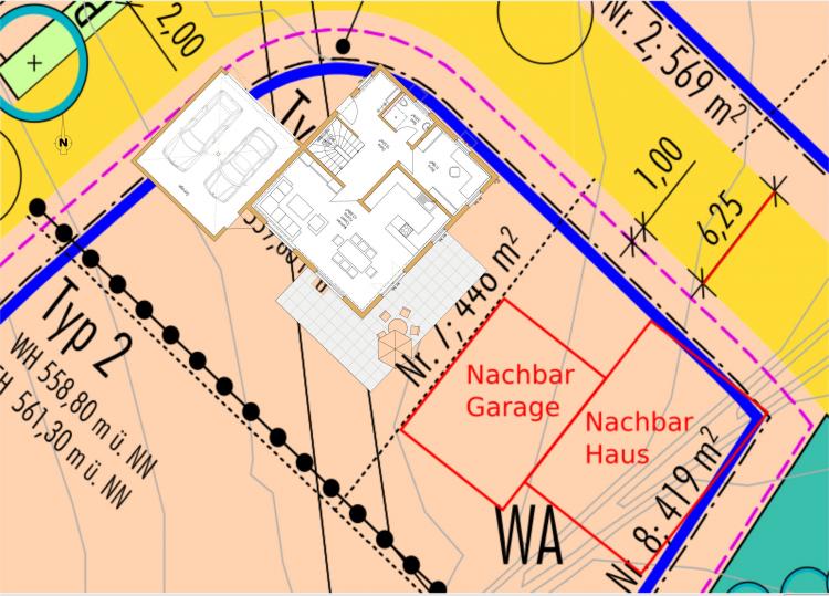

    Nein.
    So meinte ich das auch: An der Nord(ost)seite einfach nur Küche und Speisekammer miteinander tauschen.
    Und an der Süd(west)seite Wohn-/Esszimmer und Gästezimmer miteinander tauschen.
    Das ganz hätte allerdings zwei Effekte, die nicht jedermann gleichermaßen gefallen:
    Zum einen würde dann die Treppe nicht mehr im Flur, sondern im Wohnbereich enden. Zum anderen wäre vermutlich die Küche nicht mehr ganz, sondern nur noch "halb" offen. Aber das könnte dir ja anscheinend zusagen.

    'Dienende' Räume entlang NO-Grenze finde ich auch gut, wobei ich mir die Küche gen NW auch gut vorstellen könnte.
    Denn, wenn Terrassenausrichtung gen SW, kurzer/direkter Weg Küche-Terrasse ist auch nicht schlecht, wenn man gerne mal draussen isst und nicht alles durchs WoZi schleppen muss. Ist aber Geschmackssache.

    Bei #80 solltest Du als nächstens Zufahrten, Wege, Terrassen, Vordächer, Müllstellplatz, Sichtschutzwand usw. mitdenken.
    Der Weg von der Garage zum Hauseingang ist recht weit.
    Wo hast Du die Garagentore vorgesehen?
    Ich würde versuchen, mit der Garage die Nord-West-Ecke stärker zu schließen, das verbessert die Aufenthaltsqualität im Garten IMHO
    Was ist das für ein Raum, der neben der Küche liegt?

    Und Du bist Dir sicher, dass Du die Garage so weit rausschieben darfst??? Keine Vorfahrt vor der Garage nötig?

    Tendenziell möchte ich die Garage direkt am haus haben. Also Garage um 90Grad drehen und ans Haus. Dann sind 5m vor der Garage.
    Der Raum neben der Küche soll ein Gästezimmer werden

    Ich weiß nicht sicher, ob ich die Garage so weit rausschieben darf. Die Idee mit der verschobenen Garage kam hier aus dem Forum. Die Garage direkt am Haus mit Eingang an der nördlichen Giebelseite gefällt mir besser.
    Wie gesagt, soll der Raum neben der Küche ein Gästezimmer/Büro usw. sein. Und die Küche wollen wir eben nicht komplett offen, sondern dass die "ums Eck" verschwindet, dass sie nicht komplett vom Wohnbereich (Sofa) ersichtlich ist. Deswegen eben die eher länglichere Küche.

    wo sind die garagentore?
    westlich, gegenüber ist ein parkplatz eingezeichnet.
    da verjüngt sich die straße. läßt sich da überhaupt noch
    vernünftig ein-/ausparken?

    Garagentore wären in dem Bsp. nach Nordost, also zur Haustür hin.
    Der Parkplatz ist außerhalb der Straße

    bei mir auf dem schirm schaut die straße
    westlich nicht mehr nach 6.25m aus, wie im norden.

    Ja, weil die Straße im Nordosten einen gehweg erhalten soll

    In #87 mit Garagentoren nach N-O müsstest Du die Grundstückszufahrt im Kurvenreiche anordnen.
    Das geht wahrscheinlich nicht ohne weiteres.
    Was passiert mit der Fläche südwestlich der Garagen? Das ist ein bisschen Niemandsland.

    Also die 5m vor der Garage in nordöstliche Richtung wurden passen. Oder warum meinst du, dass das nicht ohne Weiteres geht?
    Klar ist der Platz südwestlich der Garage ein wenig Niemandsland. Das ist beim Nachbar aber auch so. Und Kompromisse muss man eben eingehen. Ich glaube nicht, dass es DIE Lösung gibt, in der alles perfekt ist. Für den Platz findet man auch eine Verwendung.
    Die gleiche Frage ergibt sich ja auch bei #80, was mit dem Platz nordöstlich der Garage passiert, außer Weg zur Haustür.
    Man könnte die Garage aus #80 auch um 90 Grad drehen und trotzdem aus nordöstlicher Richtung in die Garage einfahren.

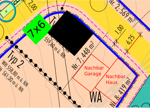

    Nun aber das Aber. Ich würde an Deiner Stelle eher dem Vorschlag aus #17 folgen, denn Deine Süd-Ost-Terrasse hängt ja quasi auf Nachbargarage, das finde ich nicht wirklich schön.
    Wir haben hier freies Feld, ebenso nach Süd-West. Insofern geb ich hier als Laie tillfisc Recht, dass Deine Hausausrichtung auf dem Grundstück suboptimal ist.

    ich finde schon die Gebäudeerschließung äußerst unsympathisch: Die Garageneinfahrt ist gleichzeitig Zugang zum Haus. Man steht irgendwie (gefühlt) auf der Straße. #17 löst dies skizzenhaft viel besser. Auch die interne Ausrichtung (Innenleben zu Gartenraum).

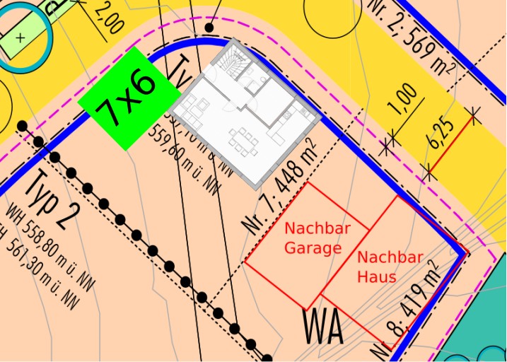

    Ja das Eck vom Essbereich ist nach Süden ausgerichtet. Also ich habe schon sehr viele Häuser gesehen, wo man an der gleichen Seite die Garagenzufahrt und die Haustüre hat. So hat man auch kurze Wege ins Haus.
    Der #17 kann ich irgendwie nicht viel abgewinnen. Das wäre ja wie folgendes Bsp.: #01. Da steht das Haus genau gleich wie in #02.
    Und wenn das Haus weiter Richtung Norden verschoben wird (#03), wird der Garten ja noch kleiner, weil das Haus gleichzeitig Richting Westen verschoben werden muss und östlich vom Haus entsteht mehr Platz, den man auch nicht sinnvoll nutzen kann. Und die Garage steht in der Nachmittagssonne.

    Ich denke mein Standpunkt ist klar.
    Mein Ansatz ist, die Baukörper winkelformig, möglichst schmal entlang der Straßen anzuordnen.
    Damit erhält man eine zusammenhängende gut nutzbare Gartenfläche.
    Im jetzt vorliegenden Grundriss sitzt Du auf der Terrasse zwischen zwei Wänden und benötigst dann erst noch einen Sichtschutz zur Straße.
    Das ist doch nicht gut..
