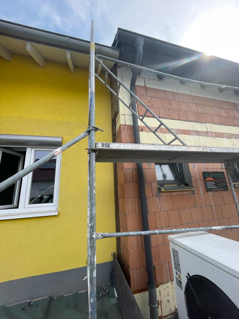

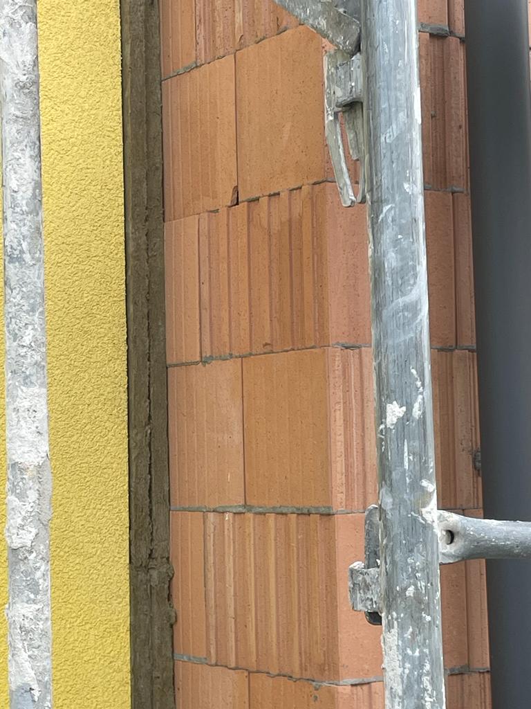

    Hallo.
    Zwischen unserem Neubau und Altbestand sind Gebäudetrennwände eingebracht als Brandschutz etc.
    Wie wird denn die Fuge im Zuge der Fassadenarbeiten/ Verputzen ausgeführt?
    Kommt da ein Blech rein vom Dachdecker oder kann der Verputzer hier eine Lösung herbei führen?
    Danke im Voraus für Euer Input

    Google mal nach Fugenprofile, besser Dehnfugenprofile Aussenputz.
    Die Industrie bietet da eine breite Palette für jede Anwendung- und Einbausituation an...
