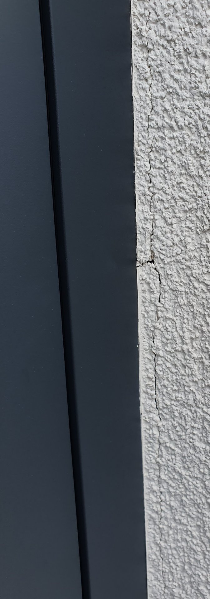

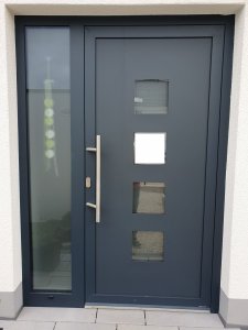

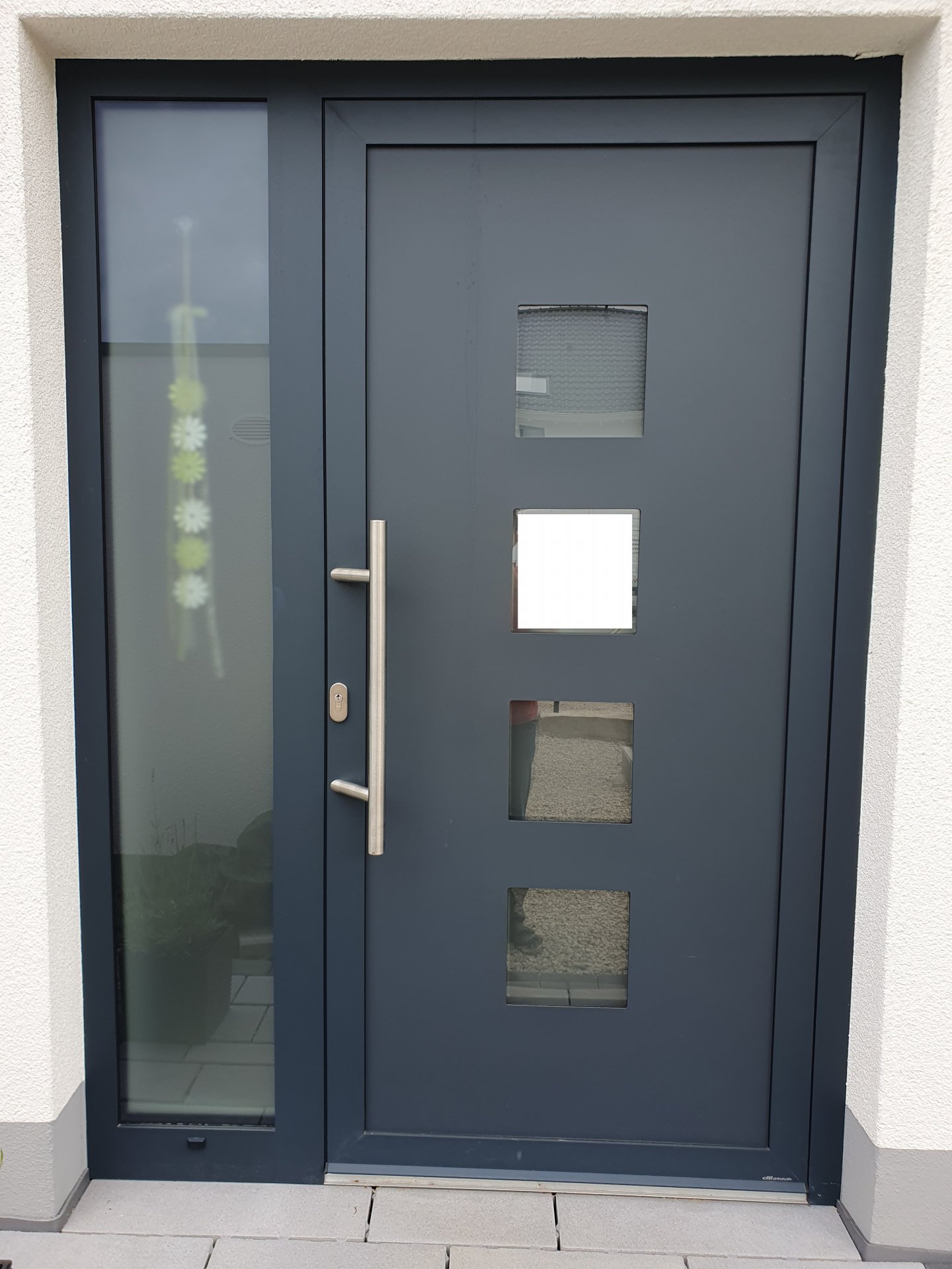

    ich bräuchte eine fachmännische Antwort auf eine einfach Frage ;)

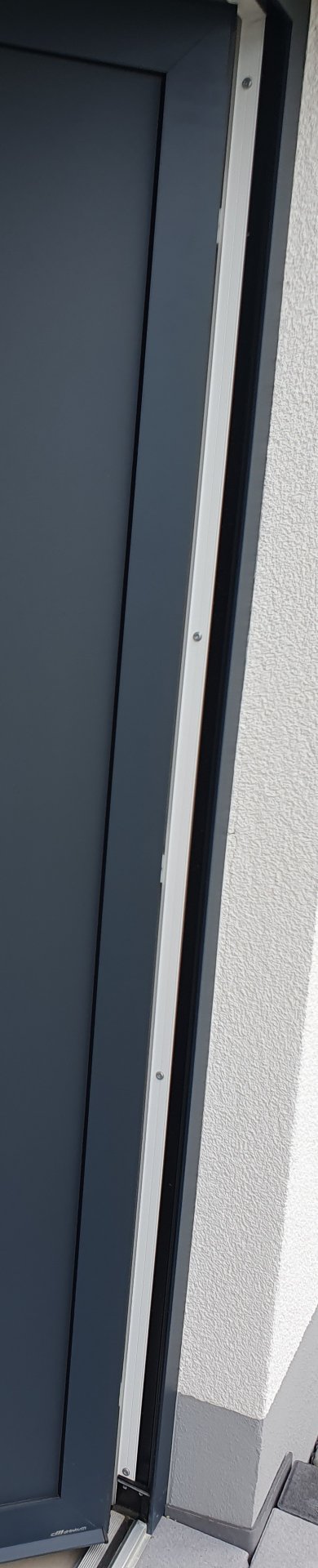

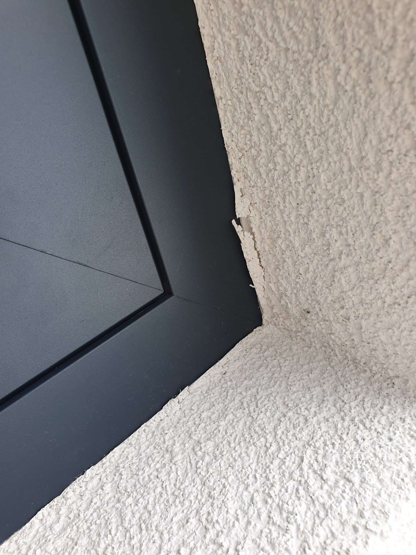

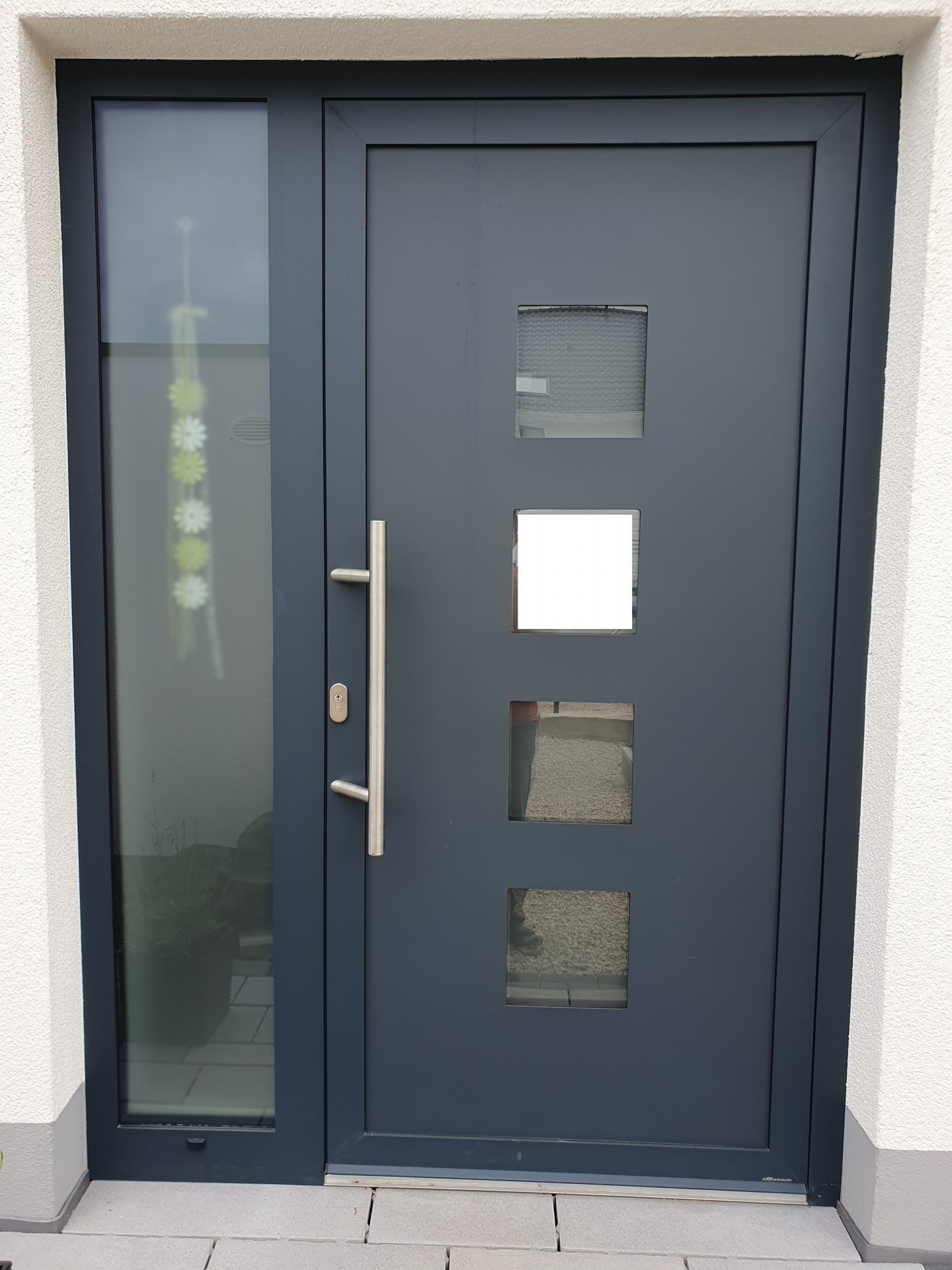

    Müsste so eine Kunststoff-Haustür mit Seitenteil nicht zusätzlich oben mit Schrauben befestigt werden?

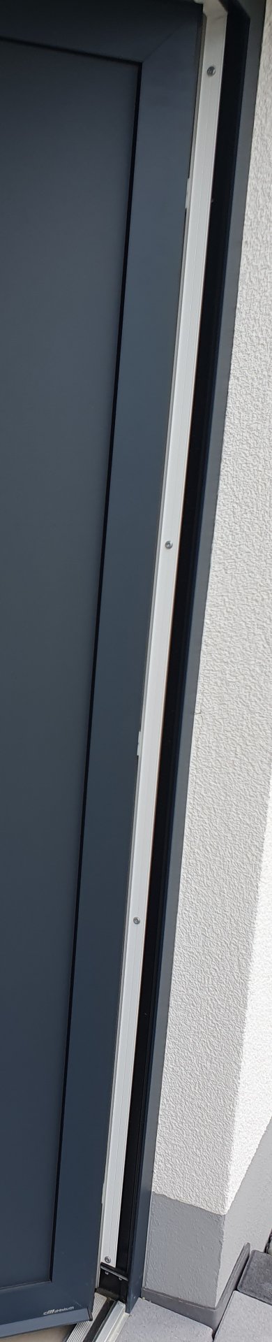

    Die Zarge wurde nur bei den Türbändern mit 4 sichtbaren Schrauben ungleichmäßig befestigt (s. Bild).
    Oben sieht man nichts und ich weiß auch nicht, wie das Seitenteil befestig wurde.

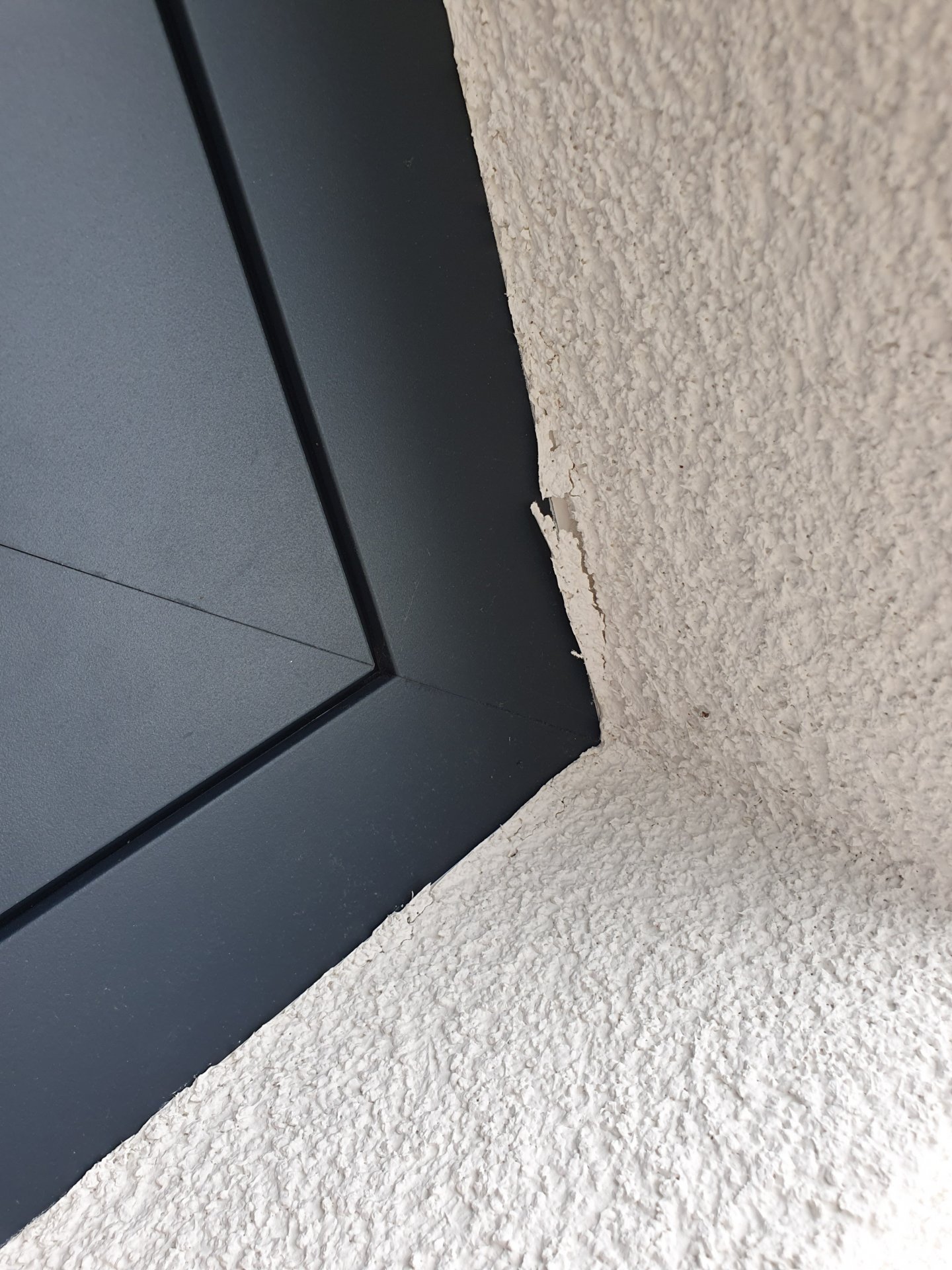

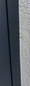

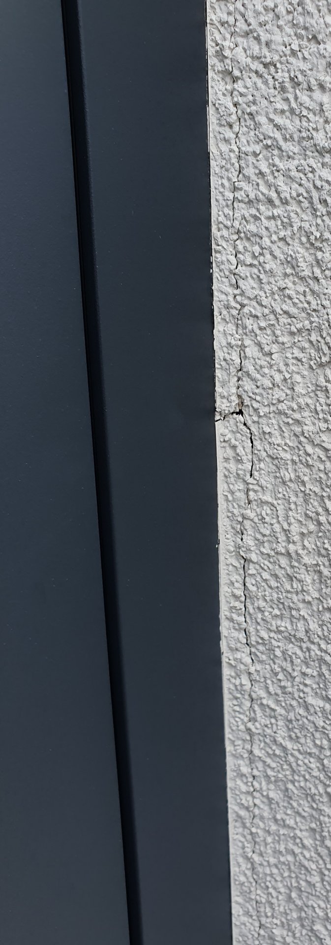

    Mein Problem ist, dass ringsrum um die Tür der Putz schon reißt (schon nach 2 Jahren, s. Bild) und im Sommer die Tür ein lautes knacken (öfters am Tag, wenn die Sonne darauf scheint) von sich gibt.
    Das kann doch nicht normal sein, auch wenn die Tür südlich ausgerichtet und anthrazit-farben ist.
    Habe auch schon beim Hersteller Drinkuth diesbezüglich angefragt, es kam leider nur zurück, ich solle mich an meine Fachfirme wenden, die mir die Tür eingebaut hat.
    Die "Fachfirma", die mir zuerst die Tür zu schief eingebaut hat, dass sie nochmal raus musste, und auch noch anderen Mist verbockt hat und die Schuld immer auf andere geschoben hat... ;-(
    Für eine Antwort wäre ich euch echt sehr dankbar!

    Anthrazit, Südseite und Sonne kann schon zu Knackgeräuschen führen.

    Meine Glaskugelsagt fragt das könnte das eine Aluminum Tür sein? das Letze Foto in #1 zeigt einen Alurahmen... oder ist das so eine der in Deutschland noch(?) sehr seltenen, weil noch "Relativ" neuen ALU-Kunststoff Kombisysteme?

    Es gibt nicht selten sichtbare und unsichtbare Befestigungen, die miteinander kombiniert werden.
    Sichtbare Befestigungen nur bei den Türbändern und Ungleichmäßige abstände sind nicht ungewöhnlich.

    Alu und/oder Kunststoff Haustüren/Fenster in anthrazit auf der Süd Seite machen nicht so selten wegen nicht beachten von unvermeidlichen Temperaturbedingten Längenänderungen Probleme.
    Wenn das bei der Planung Montage und vor allem bei Putzleisten/Verputzen (! ) nicht berücksichtigt wird gibt´s nicht selten genau das, was wir hier beklagt wird.
    Glaskugel sagt der Verputzer hat (vermutlich) ungeeignete Putzleisten gesetzt.
    Glaskugel sagt Auftraggeber/Planer/Bauleiter/Putzer/und Montagbetrieb...haben alle Fehler gemacht.
