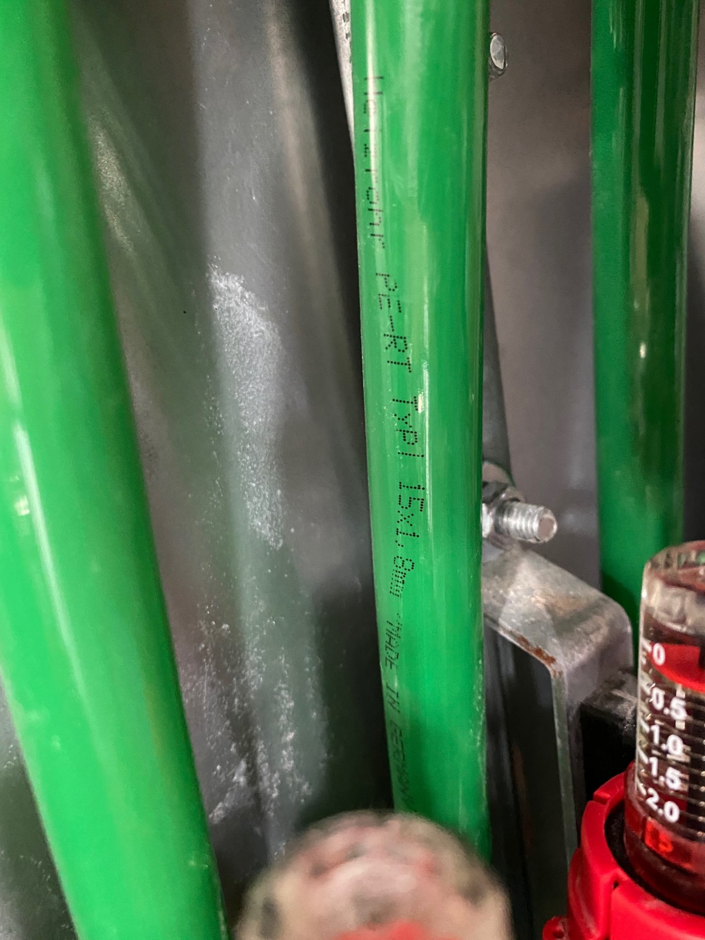

    Hi, wirt haben im Neubau die Vaillant Flexotherm 57/4. Die Wohnzimmerschleife ist 133m lang und liegt im OG. Leider wird das Wohnzimmer nicht richtig warm. Im Heizverteiler kann ich ja den Volumenstrom einstellen, zwischen 0- 2,5 Liter. Leider kommt die Schleife nicht mal auf einen Liter. Ist die Schleife zu lang, oder kann man da noch etwas einstellen?

    Durchmesser der Rohre ist 2,5cm, zumindest laut Messung mit dem Zollstock;-) Anbei nochmal ein Bild von der Beschriftung des Schlauchs. Zu der Pumpe finde ich keine Angaben, habe mal die Bedienungsanleitung durchgeschaut, aber da finde ich nichts.

    Nein, ernsthaft. Das Bild zeigt doch das 15 x 1,8 mm Rohr. Innen somit 11,4 mm Durchmesser für's Medium.
    Weiterhin zeigt das Bild einen Durchflussanzeiger ohne Durchfluss.:cool:
    Du hast vermutlich ERR (Einzelraumregelung) und die Hälfte der Kreise sind "abgewürgt", also ohne Durchfluss.
    Zeig mal bitte die beiden Heizkreisverteiler, damit man die Durchfliussmengen sieht.

    ein 15 x 1,8mm Rohr bei 133m...:irre Ich persönlich halte 17x2 bei 130m für "im Notfall machbar"...

    Durch diese dünnen Röhrchen hat es das Wasser schwer, sich durchzuquälen.Oben schrieb ich von Standardrohr 17x2. Das sind 15 mm Innen-Durchmesser. Zu Deinen 11 mm ein Riesenunterschied. Wer hat denn das Material und die Heizkreislängen dimmensioniert? Meine sechs odoer sieben Fragen von oben hast Du immer noch nicht beantwortet. Stattdessen kommt solch Wischiwaschi:

    da muss ich dich enttäuschen. Ein 17x2 hat innen 13mm und somit genauso viel wie ein 15x1 Kupfer Rohr
    (hatte heute Abend beide in der Hand und wegen klemm Ring Verschraubung Übergang nachgemessen)
    aber sonst ja, Riesen Unterschied in der Querschnittsoberfläche zum dünnen Rohr
    Fred Astair gefällt das.
  19. #19 Gast56382, 23.12.2020
    Gast56382
    Gast56382 Gast
    Aber er hat ja kein Kupferohr, sonder PE RT mit 11,2mm ID und 1,8mm weniger ID zum 17er macht schon einen deutlichen Unterschied bei 133m im Druckverlust, nämlich 22,73 zu 11,01bar.
