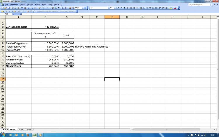

    so langsam geht es vorwärts mir unseren Planungen. Der Plan steht soweit und der Energieberater hat die Heizlastberechnung fertig.
    Ich hab jetzt mal nach bestem Wissen und Gewissen Gas und Wärmepumpe durchgerechnet (siehe Anhang). Nach dieser Rechnung würde sich die Wärmepumpe erst nach 40 Jahren rechnen. Angenommen habe ich eine Luft/Luftwärmepumpe, da das Grundstück für einen Kollektor zu klein ist. Was meint ihr, kommt meine Rechnung so hin oder habe ich was gravierendes vergessen?
    Im Anhang hab ich die Heizlastermittlung mal angehängt.
    Gebaut wird massiv: 175 mm KS, 180 mm Dämmung (WLG 0,032). Ich bin für jeden Tip dankbar. Seht ihr das auch so, dass Gas in unserem Fall günstiger wäre? Die künftigen Preissteigerungen habe ich nicht berücksichtigt, da man im Moment nicht sagen kann, wohin sich Gas und Strom bewegen.
    Wen der Plan interessiert, den gibts hier: http://www.bauexpertenforum.de/showthread.php?68133-DHH-Was-haltet-ihr-von-dem-Plan
    Pluton
    Heizkosten.jpg Den Anhang Heizlast.pdf betrachten

    Ich denke, die Wartungskosten fürs Gas hast Du deutlich zu niedrig angesetzt! Ich zahl für einmal Wartung mit neuer Elektrode und sonstigem Kleinkram so 180 Euro, etwas gestreckt wenigstens alle 1 1/2 Jahre fällig. Der Schorni kommt nach drei Jahren (so lange läuft die Heizung jetzt) dieses Frühjahr auch mal wieder, bestimmt auch so 50 Euro. Das fällt bei der WP komplett weg. Was die Lebensdauer angeht, fehlt mir die Expertise. Mit Blick auf eine eventuell mal interessante PV ist die WP auch gut für die Erhöhung der Selbstverwertung.

    Jepp. Mit den Daten kann man die Heizlast nur abschätzen, aber eine ordentliche Heizlastermittlung wird nach EN12831 erstellt, und nur wo EN12831 drauf steht ist auch EN12831 drin.
    Grob geschätzt anhand der Daten wird die Heizlast etwa 3,6-4kW betragen für die Transmissionsverluste zzgl. ca. 1,9kW für die Lüftungsverluste. Macht zusammen also in etwa 5,5-6,0kW. Eine ordentliche Heizlastermittlung wird dann schon klären in wieweit diese Schätzung richtig liegt. Man weiß aber zumindest mal die Größenordnung von der wir hier reden.
    Eine LWP mit JAZ4 anzusetzen ist schon ziemlich mutig. Unter idealen Voraussetzungen wirst Du irgendwo zwischen 3,0 und vielleicht 3,3 landen, bestenfalls in Richtung 3,5. Eine 4 vor dem Komma ist für eine LWP im Praxisbetrieb utopisch. Bei einer Anlage mit Sole kriegt man die JAZ in Richtung 4,5 und wenn man auf DV setzt auch noch ein bischen höher. Alles was sonst noch so in Prospekten steht oder von Verkäufern als Info geliefert wird, würde ich mit Vorsicht betrachten.
    Bei einer LWP wirst Du mit WP-Tarif (ca. 21Ct./kWh + Grundgebühr) irgendwo um 6,5Ct./kWh bis 7,3Ct./kWh thermisch landen. Weitere Preissteigerungen natürlich nicht ausgeschlossen, wenn man die aktuelle Diskussion in der Politik verfolgt.
    Dein Ansatz für die Brennstoffkosten bei der Gastherme ist in etwa korrekt. Hier bewegt man sich unter Berücksichtigung des Jahreswirkungsgrads der Anlage irgendwo im Bereich um 7Ct./kWh.
    d.h. Die kWh thermisch wird Dich bei einer LWP oder Gastherme aktuell in etwa das Gleiche kosten. Wie sich die Preise entwickeln werden, da kann man nur spekulieren.
    Deine Investitionskosten sind sehr grob geschätzt. Da würde ich mal ein dickes Fragezeichen hinter die Zahlen machen. Bei der Gastherme stellt sich beispielsweise die Frage, was kostet der Gasanschluss, was legt man für das LAS auf den Tisch, welche "Kleinteile" werden noch benötigt (Mischer, Pumpen, Regler o.ä.), und wie sieht´s mit Verrohrung und Montagekosten aus? Das gilt in ähnlicher Form auch für die LWP, also Stromanschluss (zusätzlicher Zähler und Zählerplatz) und Kleinteile benötigt man da auch.
    Vom Wartungsaufwand ist eine Gastherme normalerweise teurer als eine WP. Die 40,- € p.a. reichen dafür mit Sicherheit nicht aus. Es wird sich inkl. Schorni irgendwo um 200,- € p.a. bewegen. Nach ein paar Jahren wird auch die Anzahl der zu wechselnden Verschleißteile steigen, d.h. die Wartungskosten werden sich erhöhen.
    Fazit: Dein Vergleich passt so nicht.

    Ich sehe in der Übersicht auch den Gasanschluss nicht - der sollte bei uns fast 3000 EUR kosten.
    Wir kamen dann dazu das Gas, LWP und SoleWP sich in der Anschaffung nicht sehr viel nehmen (SoleWP etwas teurer). Allerdings braucht die SWP ja noch eine Tiefenbohrung bzw. einen Kollektor und diese Kosten sind "onTop".
    Gegen die LWP spricht der Wirkungsgrad - der ist dann am schlechtesten wenn du die meiste Wärme brauchst. Für mich hatte ich das deswegen schon ausgeschlossen.
    Im Prinzip bleibt dann die Entscheidung Gas oder SWP aber eine Spekulation auf zukünftige Preisentwicklung - wenn morgen in D Gas gefunden wird bist du mit der Therme vermutlich besser dran - wenn hingegen jemand rauskriegt wie man Kernfusion wirtschaftlich und sauber betreibt, dann ist die WP super ;-)
    Meine Überlegung war das ich es für wahrscheinlicher halte das der Strompreis irgendwann stabil wird bzw. ich meinen eigenen Strom erzeugen und speichern kann um unabhängig zu werden - mit Gas geht das nicht. Und ich wollte unbedingt ein Haus ohne Schornstein... ;-)
    Aus rein finanziellen Überlegungen würde ich Gas empfehlen - geringere Investitionskosten, geringere Kapitalkosten, einfache Technik - und wenn in 5 Jahren jemand was ganz toll neues auf den Markt bringt tut das wegwerfen der Gasheizung nicht so weh ;-)
    LWP nur für Passivhäuser... und Vorsicht... die Dinger machen Geräusche und das kommt bei Nachbarn oft nicht gut an...
    Und was richtig war weisst du dann in 20 bis 30 Jahren - aber dann nützt dir das Wissen nichts mehr...

    Vielen Dank für eure Antworten! Da werd ich mich am Wochenende wohl nochmal hinsetzen und nach dem Beispiel aus dem Link nochmal alles durchrechnen.
    Eine Sole-WP mit Flächenkollektor wird bei uns aufgrund des kleinen Grundstückes wohl leider nicht möglich sein. Kann man denn die benötigte Kollektorfläche anhand der gemachten Angaben schon Abschätzen? Eine Bohrung wäre zu teuer. Kosten für eine Grundwasserwärmepumpe kann ich noch garnicht abschätzen, wäre bei uns laut Architekt aber möglich.
    In der Beispielrechnung werden für die Luftwärmepumpe Wartungskosten angesetzt. gibt es die denn? Meine Eltern betreiben seit 20 Jahren eine Luftwärmepumpe ohne Wartungen durchzuführen. Bisher waren nur 2 kleine Reparaturen fällig.
