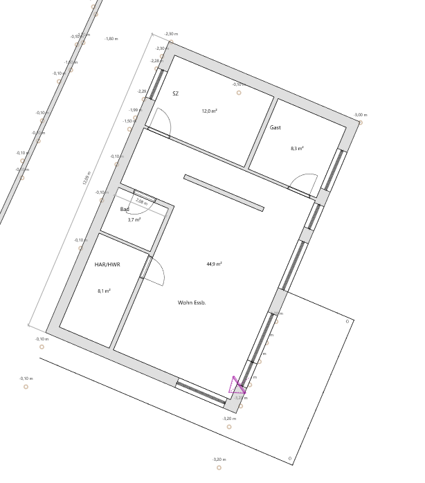

    8. Hausentwurf
    DIY
    Was gefällt Euch besonders?
    MMn passt sich das Haus recht gut in das Hanggrundstueck ein.
    Was gefällt nicht?
    Grundrisse noch nicht optimal? Lage im GS?

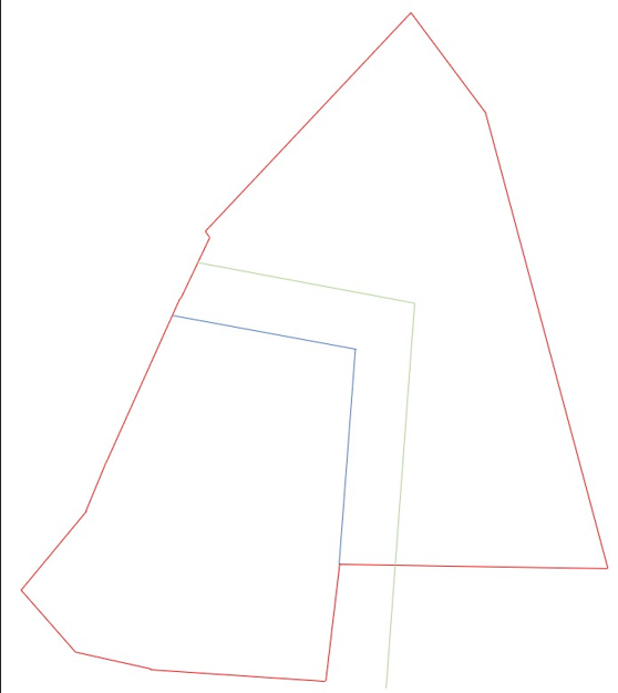

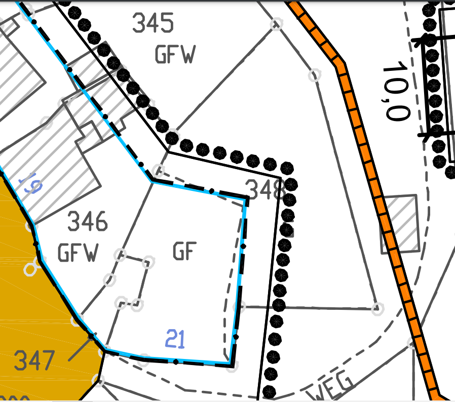

    Ermittlung Baugrenzen
    Planauschnitt vom BBP GS 347 und 348
    Zufahrt nur ueber GS 347 Der Weg im Sueden ist privat kein Wegerecht geplant.
    GS
    Die noerdliche Baugrenze ( blau) ist 10 m lang. Die Abgrenzung zur Gruenflaeche ist (gruen)
    Ausschnitt mit Hoehenlinien.

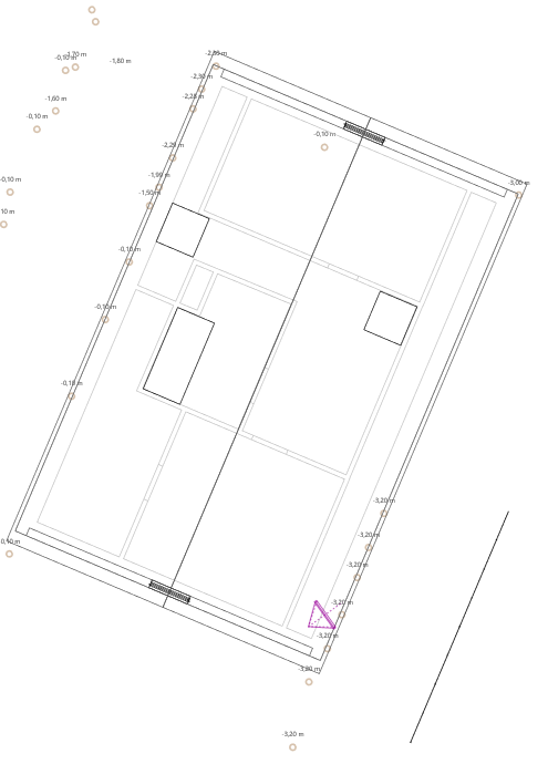

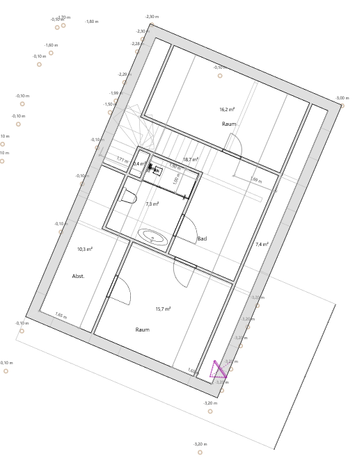

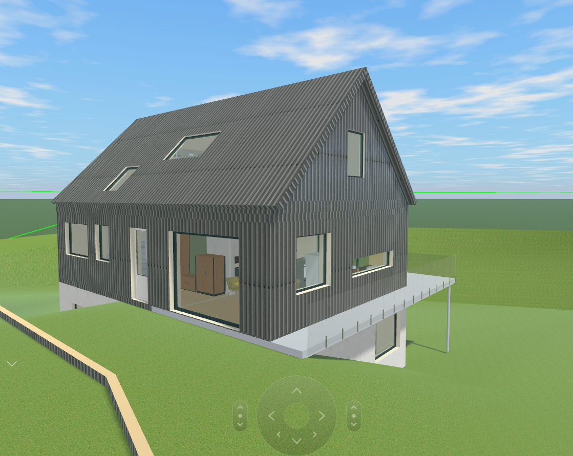

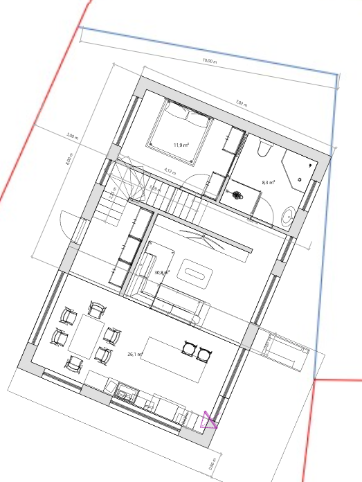

    Letzter Stand laut oben gannnten Beitrag ist
    EG:
    UG
    OG/DG
    Fenster DG
    Ansichten:
    Ich bitte um Kritik und Verbesserungsvorschlaege.
    Gruesse vom Hanghaus.
