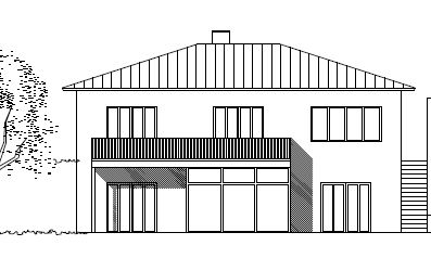

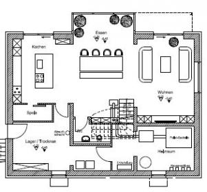

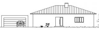

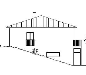

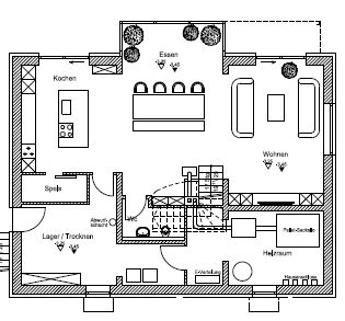

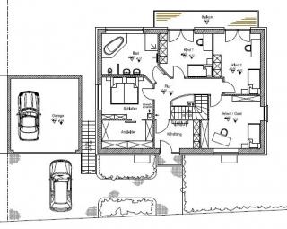

    Hallo Leute,
    hier ist mein aktueller Entwurf für unser Häuschen.
    Zu Info ein paar Randbedingungen:
    • Wir sind derzeit zu zweit und wollen irgendwann zu viert sein ;-)
    • Hausmaße ca. 10x13,5 Meter
    • 2 Vollgeschosse (UG > 3m, OG 2,5m)
    • Eingang ist in Nordosten (unten), Terrasse ist in Südwest (oben)
    • Das Grundstück ist ein Hang abfallend in Richtung Südwest
    • Haus soll teilweise im Hang stecken > Eingang im OG
    • Straße läuft komplett im NO
    Wenn ich Infos vergessen habe, einfach posten…
    Danke
    Sascha

    Die Statik des Schornsteins im Treppenauge wir sicher spannend.
    Und besonders schick ist das gefangene Gäste-WC mit direktem (Duft)Zugang vom/zum Wohnzimmer.
    Da weiß man doch gleich, wie das Essen dem Besuch bekommen ist. :bounce:
    Ich würde sagen - ausbaufähig
    PS - Die Gründung der Garage wird auch spannend, wenn die keinen Keller hat

    Angeblich ist das kein Problem mit einem bewehrten Schornstein.
    Das WC im UG ist Pflicht! Die Position ist aktuell so gewählt, daß die Tür zum Technikraum im Hauswirtschaftsraum ist. Es kommt da auch eine Entlüftung nach Außen dran...
    Ist mir shcon klar, das das nicht optimal ist, aber wo macht es denn sonst Sinn? :confused:
    Garage hat einen Keller ist nur nicht mit auf dem Ausschnitt drauf.

    das klo gegenüber zum esstisch geht mal gar nicht!

    Ja wo soll es denn hin?
    In die Küche? Neben das Sofa?
    Mehr ist auf dieser Etage nicht...
    Ansonsten müsste ich Räume aus dem OG zusätzlich nach unten nehmen, was aber dann zu enormen Außenmaßen führt...

    Das Klo gegenüber dem Esstisch könnte öfter zu "peinlich berührten" Situationen führen, wenn jemand etwas donnert ^^
    Zieh das Klo doch weiter zurück ins Lager so das es sogar nen Fenster bekommt.
    Ganz offene Küche ist Geschmacksache, ich würd das so nicht wollen bezgl. Gerüche / spielenden Kindern / TÖpfe die nach dem Essen rumstehen etc.
    Die Wände im OG Schlaf und Kind1 gefallen mir ^^
    Ich würd das unter WC weiter nach hinten ziehen und etws größer machen zwecks Dusche. Wenn ihr dann mal zu 4 seit dann kann es morgens eng werden mit 1nem Bad und 3-4 Leuten die aus dem haus zur Arbeit und zur Schule wollen.

    Da sich ja unter der Garage ein Keller befinden soll..somit zusätzlicher Lagerplatz.. würde ich die Planung des UG´s im Bereich des Lagers/Trocknen/WC und Speise nochmals überdenken.

    Haben wir ja am Anfang auch so gehabt, mit dem Nachteil, daß die Tür zum Technikraum dann im Wohnzimmer ist.
    Na Alternative wäre noch, die Tür im WC zu haben?

    Mir wären es viel zu wenig Fenster. Ist ja fast kein Licht in der Bude. Aussenansichten sind auch nicht besonders toll.

    Für mein alltägliches Wohnen wäre es unvorstellbar mit dem Eingang im OG auf der Ebene der Schlafzimmer. Der Weg ist einfach zu kompliziert und zu weit. Für Besuch ist das auch nicht das Wahre, und ob der Zugang durch den Vorratsraum (Nebeneingang im UG) so toll ist, wage ich zu bezweifeln.
    Durch die Hanglage wird eine praxisnahe Planung nicht einfach, vielleicht nochmal gänzlich neu nachdenken ...
    ... und NIEMALS eine Ankleide mit Zugang nur über das Schlafzimmer !!!

    habe irgendwo "ausbaufähig" gelesen und würde das ebenso sehen. aber vielleicht lieber noch mal von vorne.
    ob die haupterschließung über die schlafebene laufen muss würde ich allerdings nochmal gut hinterfragen. :think

    Wohl in den seltensten Fällen steht man morgens gleichzeitig auf. Das Wooling hat mir seitens meiner Frau (die erst um 6 Uhr aufsteht) bisher morgens immer die niedlichsten Wünsche beschert :motz
    Das Einräumen von Frischwäsche ohne vorherigen Hindernislauf in die Ankleide [wo wir übrigens auch den (nicht allseits geliebten) Wäscheabwurfschacht haben] hat auch seine Vorteile.
