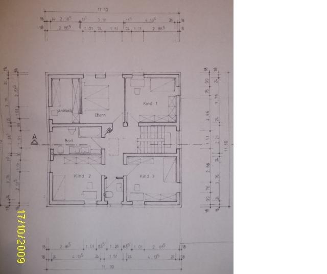

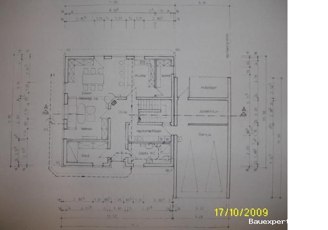

    Ich habe meinen Plan abfotografiert und stelle mal die Grundrisse der beiden Etagen zur Abgabe von Meinungen ein. Also Feuer frei.
    Erdgeschoss
    Obergeschoss

    wenn´s punkte gäb, würdest du ziemlich viele bekommen :)
    obwohl oder gerade deshalb, weil das keine angeberkiste ist
    (bei der dann nix funktioniert)
    wie breit ist die garage innen? flachdach?
    ob die 45°ecke beim kachelofen (?) toll ist, weiss ich ned...
    ob fenster hinterm sofa und nixfenster beim esstisch der bringer is ..
    ob die orientierung der räume passt (kü hinten, gäste vorne) ?
    aber .. das sind kleinigkeiten.

    Bei der Garage mussten wir noch zum Entwurf umplanen. Da die Garagetore nicht direkt am Außenmauerwerk montiert werden können und 5 m Breite gesetzt sind, müssen wir vorne noch jeweils 12 cm Versatz anmauern. Garage hat somit ein Innenmaß von 5,25 m. Es kommt ein Flachdach drauf.
    Es wir auch kein Kachelofen werden, sonder nur ein freistehender Holzofen. Auch die Aufteilung Esszimmer - Wohnzimmer kann noch noch variiert werden. Wir wollten einen großen Wohn-, Ess-, Kochbereich. Die Fenster sind wegen der Außenoptik (habe da noch kein Foto beigefügt) an den Stellen gesetz.
    Das Gästezimmer war ursprünglich gar nicht geplant. Da wir aber vom OG (3 gleich große Kinderzimmer + Elternzimmer mit Ankleide) nach unten geplant haben, viel diese Zimmer sozusagen ab. Wenn Vatti dann mal später vom Sportplatz kommt, braucht er nicht die Treppe rauf und mit dem Ungeheuer im 1. Stock kämpfen. Und hat gleich noch die Toilette gegenüber. :28:

    Ich würde vom Hausarbeitsraum noch eine Tür nach draussen machen, entweder anstelle des Fensters oder in der Flucht der Zimmertür. *
    Der kurze Weg von Küche über Hausarbeit in den Garten ist m.E. ungeheuer praktisch.
    * nachträgl. ergänzt: letzteres wäe wahrscheinlich noch besser, weil man dann - wenn ich es richtig sehe - im überdachten Bereich rauskommt.

    @ManfredH: Wenn du den Raum neben der Küche meinst, das ist nicht der HWR, der ist rechts in der Mitte mit Tür zur Garage. Neben der Küche ist ein Abstellraum. Von da aus wollte ich eigentlich nicht noch nach draussen.

    Ok, die Schrift auf den Zeichnungen ist leider nur schlecht erkennbar.
    Ich würde aber trotzdem nochmal überlegen, ob dann ein Vertauschen von Abstellraum und HWR nicht sinnvoll wäre.
    Zum einen wegen der Verbindung Küche - HWR, zum andern auch wegen der Befensterung > HWR mit und AR ohne Fenster wäre m.E. sinnvoller als andersrum.
    Und wie gesagt (aber ohne dir was einreden zu wollen) halte ich die Verbindung von der Küche über HWR nach draussen für äusserst praktisch, aus eigener Erfahrung. Dafür würde ich - wenns meins wäre - sogar noch Küche und Essbereich um ca. 25 cm verschieben, damit in *meinem*;) HWR Platz für eine 60 cm tiefe Zeile wäre, und für ein grosses Spülbecken.

    und ob der maurer den elganten schwung in der ankleide/bad/kind2-wand so hinbekommt , mag ich bezweifeln .........:mega_lol:

    Wo ist die Garderobe?

    Trotzdem, bei 3 Kindern würde ich versuchen, im OG das WC auf Duschbad zu erweitern, sonst kann's morgens vielleicht doch eng werden. Das geht auch auf winzigstem Raum, hierzu mal auf den Seiten der Sanitär-Keramik-Hersteller spicken.
    Das Gäste-Bad im EG ist hingegen sehr üppig, immer fast so groß, wie das Gäste-Zimmer selbst.

    Wenn man die Maße ausblendet, schaut der Grundriss recht brauchbar aus.
    Wenn man aber die (schlecht lesbaren) Maße und die gewünschte Möblierung / Installation berücksichtigt, dann kann man nur mit dem Kopf schütteln.
    Bei den Schränken in den Schlaf- und Kinderzimmern geht man wohl von einer Tiefe < 50 cm aus. In der Praxis sind Schranktiefen von 60 cm üblich (+ 10 cm für den Türgriff der Zimmertür).
    In das Eltern-Schlafzimmer passt gerade so ein Doppelbett hinein. Mit Seitenschränkchen wirds es ziemlich eng. Der Zugang zu den Kleiderschränken ebenso.
    Im Bad ist der Abstand von Badewanne zu den Waschbecken scheinbar um die 60 cm. Viel Spaß.
    Das Gästezimmer ist ein Abfallprodukt, dass sich aus den anderen Räumen ergeben hat. Die Möblierung wird interessant werden.
    Ich kann keine Garderobe erkennen, also einen Platz wo man nicht nur eine Jacke hinhängen kann, sondern auch Schuhe oder Kinderspielzeug sinnvoll abstellen kann, ohne permanent darüber zu stolpern.
    Insgesamt wurde auf eine gegebene Grundfläche möglichst viel Inhalt hinein gequetscht = Sardinendose. Bei der Möblierung wurden idealisierte Fantasiemaße ohne Praxisbezug zugrunde gelegt.
    Es kann aber auch sein, dass ich die Bemaßung falsch interpretiert habe = dann mein Gelaber streichen und als amüsanten Blutdruckankurbler einstufen :biggthumpup:
    Gruß Thomas
    P.S.: kann es sein, dass Architekten-Entwürfe deutlich besser bewertet werden, als Amateur-Arconieten, egal wie schlecht sie auch sein mögen?

    der gezeigte entwurf hat heilbare detailschwächen - "arconnieten" kranken
    am gesamtkonzept.
    hier: fenster/wände schieben, g-wc ./. gard., 45"eck kappen .. alles kein problem.
    bei anderen entwürfen "kriegst die tür nicht zu" .. e. treppe, die nicht hinzubeten
    ist, 30m2 flur ohne licht, treppe mit dachfensterbelichtung usw - dafür
    gibts berechtigt mecker.
    diskussionen über speisekammer/ankleide/wäschewegwerfschacht/etc. gibts
    zuhauf - das kann man ausblenden, weil nachlesbar.

    Aber ich muss die Kosten auch im Rahmen halten und eins von den Kindern gebe ich nicht weg, nur um mehr Platz im Bad oder im Schlafzzimmer zu haben. Im Schlafzimmer wird eben nur geschlafen. Bei 3 Kindern passiert da nicht viel mehr... :eek:
    Und die Klamotten sind ja im Ankleideraum, ergo keinen (großen) Schränke mehr im Schlafzimmer.
    Die Türen sind mit 60 cm Versatz geplant, also passen Schränke noch rein. Die eingezeichneten Möbel sind ja nur Platzhalter. Garderobe ist wahr, hier müssen wir wohl im Bereich des Flur, wo der 45° Bogen ist etwas improvisieren. Oder das Gästezimmer mit vielen Kleiderhaken und Schuhschränken ausstatten.
    Für die Qualität des Fotos kann ich mich nur entschuldigen. Habe es halt von großen Plan abfotografiert. Als pdf habe ich es leider nicht, wird auch nicht benötigt.

    ganz solide gemacht.
    "gast" könnte vielleicht eine steinbreite mehr vertragen. ich meine ein ö-maß von 2.135 erahnen zu können. wenn wirklich ein bett derart dort platziert werden soll könnte es nach putzabzug etwas werden. oder nur deko die möblierung?
    ist das ein fenster zwischen technikraum und treppenpodest?

    Ja, nur Deko
    Ja, irgendwie sollte auch Licht in den Technikraum. Gut beobachtet. :28:

    Außerdem lassen sich kleine Änderungen ja immer noch umsetzen. So werden wir wahrscheinlich im OG ein Stück vom Kinderzimmer "klauen" indem wir die 11,5er Wand einen Ausschnitt zurückversetzen, um eine Dusche mit Eingang vom Badezimmer einzubauen. Auch ließe sich die nicht tragende Wand im EG zwischen Gast und Wohnen noch "verschieben".
