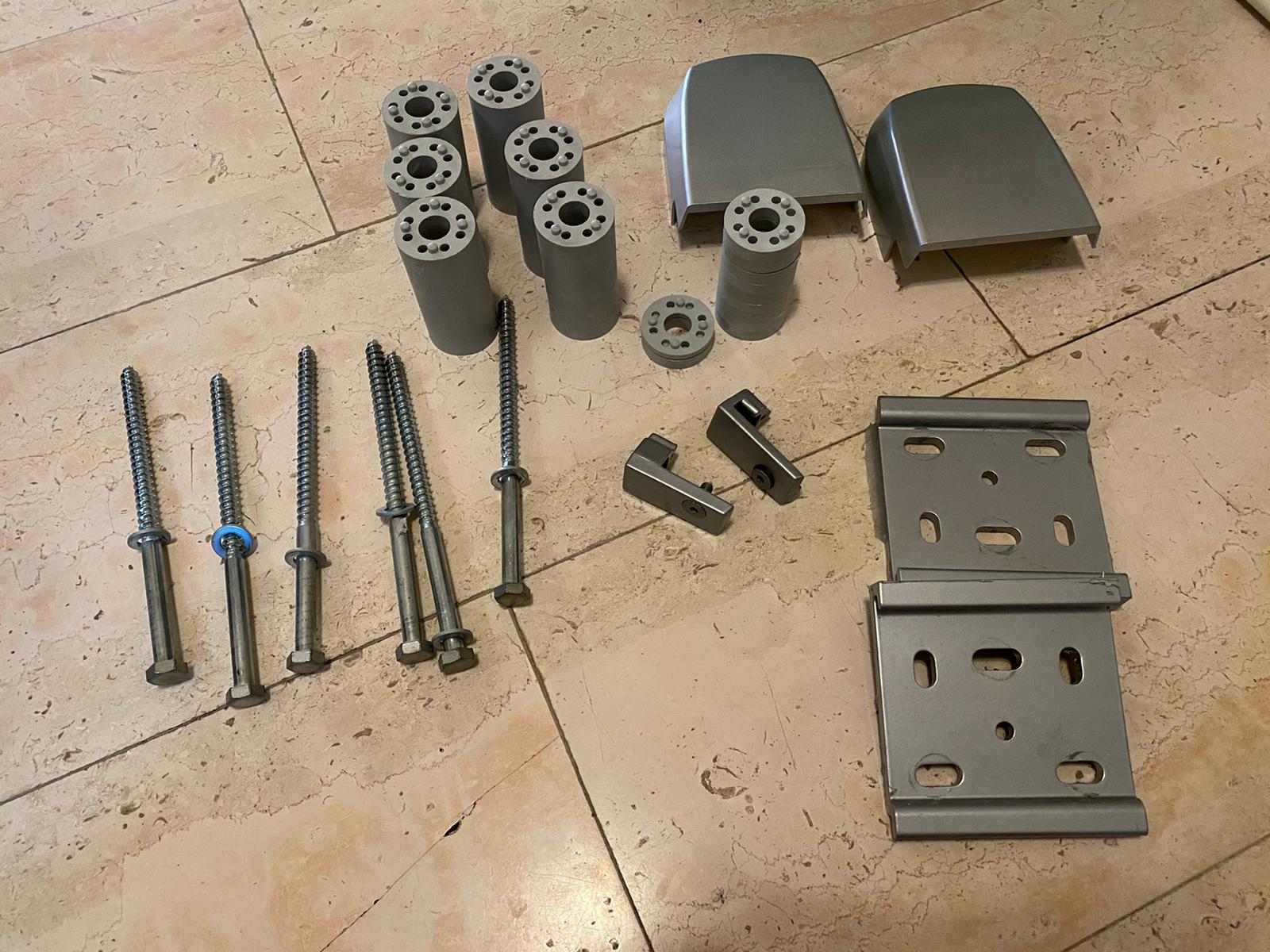

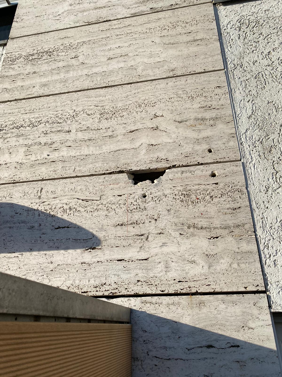

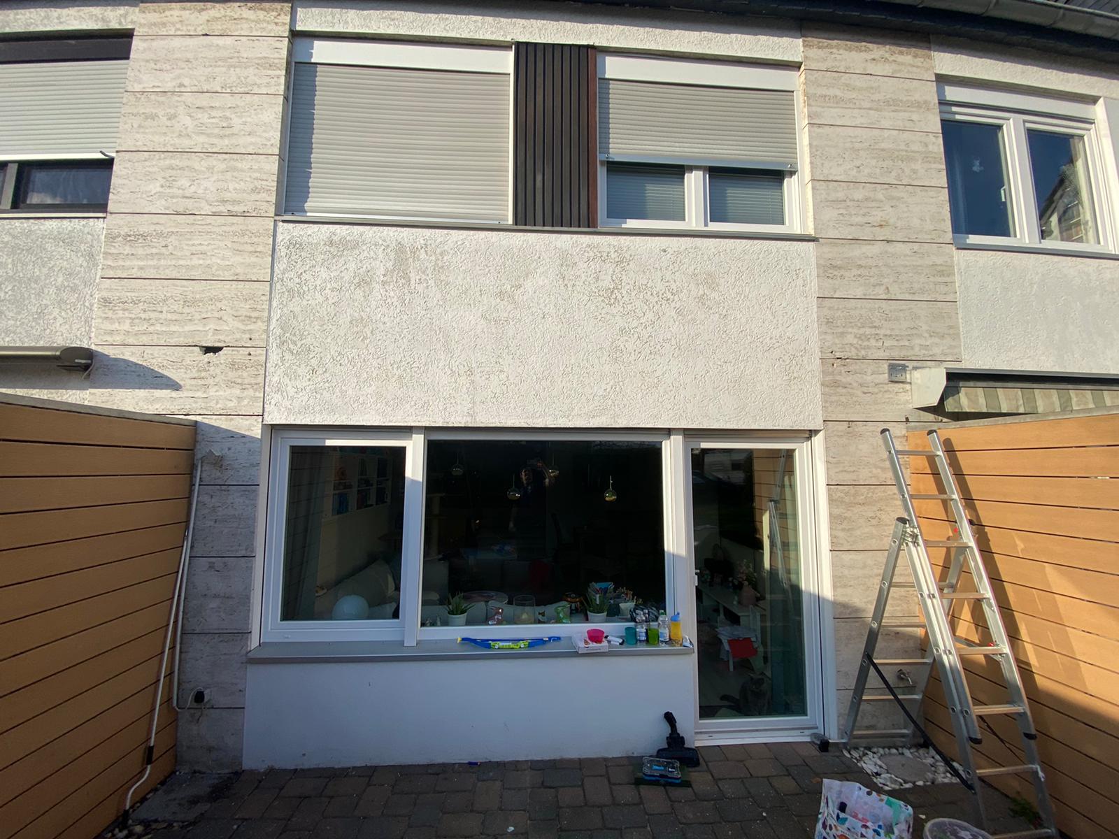

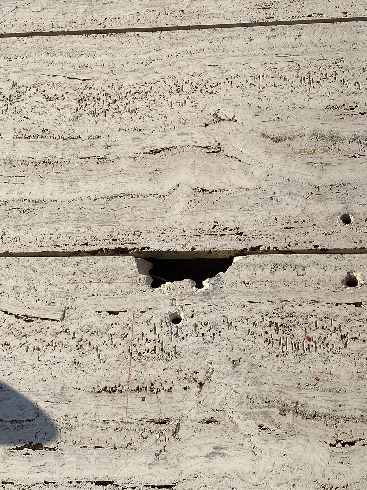

    Wir haben beim Versuch eine Markise zu montieren gestern leider eine große Enttäuschung erlebt.

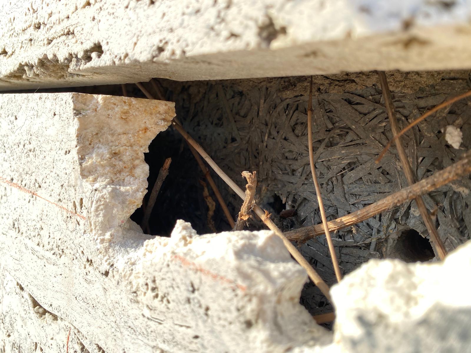

    Unser Hause ist von 1970 und hat vorne eine Verblendung/Platten (vermutlich Art Marmor), dahinter einen Hohlraum gefolgt von Ziegelsteinen.

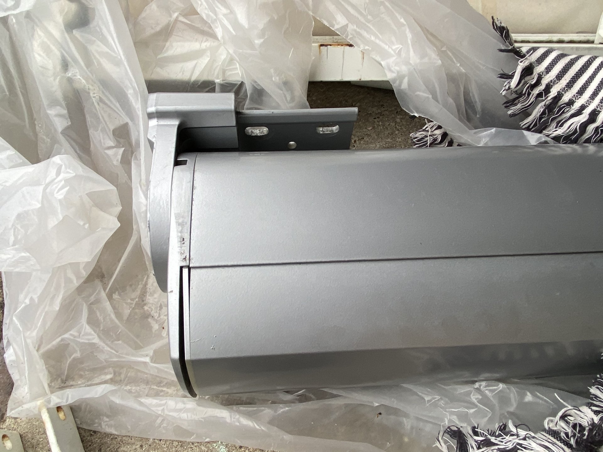

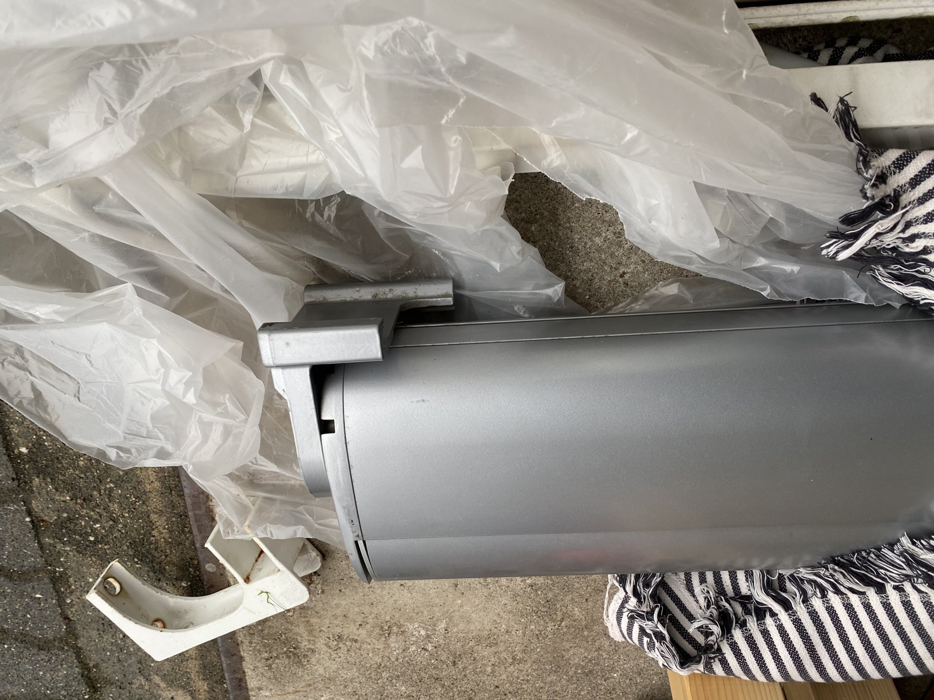

    Die neue, gebrauchte Markise ist 5x3,5m lang und hat zwei außen Befestigungshalter mit je 3 Schrauben 12x200
    Da die Markise gebraucht gekauft wurde, waren keine Dübeln dabei und ich hatte welche im hiesigen Baumarkt besorgt. Lange Rede, kurzer Sinn: Wir haben Mist gebaut und vermutlich falsche Dübeln gekauft.
    Nachdem die Markise angebracht war und wir den ersten Versuch gestartet haben, hat es an der linken Halterung kurz "knack" gemacht und die Verblendung hat einen Riss bekommen und ein Stück ist abgebrochen.
    um einen zweiten Versuch mit vernünftigen Befestigungsmaterial zu machen müssten wir erst die Platte irgendwie
    ersetzen. Ersetzen ist jedoch sehr schwierig, da diese irgendwie geklemmt sind und man die kaum bis gar nicht abbekommt. Ein Nachbar musste alle Platten wegflexen, als er neu verputzt hat.
    Frage: kann man die Platte entfernen und irgendwie den Hohlbereich "ausfüllen" (betonieren, verputzen etc), damit man die Halterung erneut anbringen kann? Was gäbe es für Alternativen? Die Halterung kann nirgendswo anders angebracht werden, nur ganz außen.
    Ich glaube zwar nicht, dass dies möglich ist aber als Laie lasse ich mich natürlich eines besseren belehren.
    Anbei sende ich noch ein paar Bilder zur Veranschaulichung. Ich hoffe ich konnte mich einigermaßen verständlich ausdrücken? Ansonsten gerne noch einmal nachhaken...
    Vielen lieben Dank!

    Wieviel Platz ist hinter den Platten?

    Würde eher schauen dass ihr in die Wand dahinter kommt mit entsprechender Befestigung und eine Platte zur Last Verteilung setzt.
  4. #4 Fabian Weber, 04.04.2021
    16.288
    6.457
    Das hat mit der Länge der Dübel erstmal nichts zu tun.
    Die Markise darf nicht gegen die Platte geschraubt werden.
    Nehmt vier kräftige Gewindestangen und klebt die in die Rohbauwand ein.
    Dann schraubt Konter-Muttern drauf und darauf dann Unterlegscheiben. Dann erst die Markiesenhalterung gegen die Muttern befestigen.
    Ich stimme aber @Fred Astair zu, in solch edle Platten bohrt man am besten gar kein Loch.

    Darum wollte ich ja wissen, wie groß der Abstand zwischen Platten und Mauerwerk ist. Ist der zu groß müssen die Gewindestangen sehr dick werden.

    vielen Dank für eure Antworten. Die Platte ist ca. 3cm dick und dahinter 4 cm, also 7cm bis zum Mauerwerk.
    @Fred Astair Ich finde die Platten nicht wirklich so schön. Am liebsten würde ich die ganzen Wände verputzen. Aber bis dahin
    fehlt das liebe Geld bzw. andere Maßnehmen haben eine Priorisierung (Eingangstür, Fenster etc.).

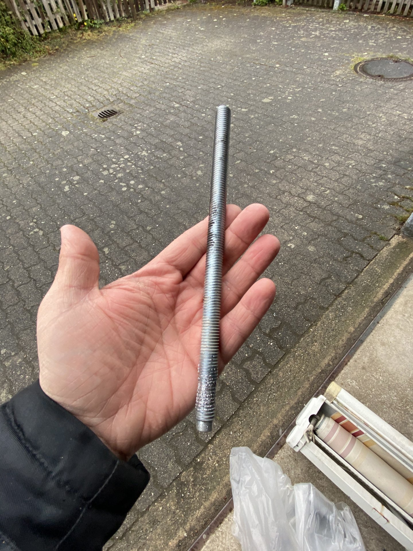

    @Fabian Weber Würden hier 200mm lange Gewindestangen ausreichen? Diese würden dann ca. 10cm ins Mauerwerk reinragen.
    Ist es "egal" welchen Komponentenkleber man hier verwendet? Habe ein wenig im Internet geschaut und hier gibt es diverse von Fischer, Torx, Hilti...
    Habe ich das richtig verstanden? Gewindestange einkleben, darauf Kontermutter und DANN erst Unterlegscheibe??
    @simon84 An die Wand dahinter kommen wir nicht bzw. die Platten kann ich leider nicht abmachen. Diese sind ineinander verankert und man müsste
    die von oben oder unten alle einzeln abmontieren. Das ist also keine Option :-(
    Kann ich denn jetzt wie folgt vorgehen?
    - Löcher durch die Steinwand bohren
    - Siebhülsen ins Mauerwerk
    - Komponentenkleber/Injektionsmörtel einspritzen +Gewindestangen einkleben
    - Halterung an den Gewindestange an der Steinplatte aufhängen und dann die Markise drauf
    An einem Loch der linken Halterung schein ich leider das Pech zu haben in eine (Dehnungs-)Fuge geraten zu sein. Ich kann die Halter
    leider nicht versetzen. Ich hoffe die Siebhülse/Injektionsmörtel/Gewindestange kann man dennoch dort vernünftig anbringen.

    Das klingt gut. Die Ausladung und damit das Biegemoment ist nicht sehr groß. Ich würde trotzdem Edelstahl-Gewindestangen M16 nehmen.
    Genau so.
    Was ist das denn für eine Markise? Bei mir konnte ich die Konsolen um ca. 20 cm nach links und rechts verschieben.
  8. #8 Fabian Weber, 10.04.2021
    16.288
    6.457
    Wie Fred schon schreibt, genau so.
    Es darf auf keinen Fall Druck auf die Natursteinplatte ausgeübt werden. Durch die Mutter und die Unterlegscheibe kannst Du es genau so justieren, dass zwischen Halter und Platten etwas Luft ist.

    die Markisen sind alle noch von den Voreigentümern. Daher können alle nicht sagen wie diese befestigt wurden. Die Markise links ist definitiv zu schmal. Bedingt durch die Sonnenlage bei uns scheint es seitwärts hindurch und die schmale Markise verliert für mehrere Stunden ihren Nutzen. Der Nachbar regt sich regelmäßig darüber auf. Die 5 Meter breite muss also sein
    Die Markise rechts hat dieselbe Breite wie unsere alte und jetzt neue, worüber wir sprechen. Dies waren also ebenfalls an der Steinplatte befestigt. Wir haben einfach den Fehler gemacht und keine Gewindestangen eingeklebt, sondern „normale“ Dübeln gewählt und wie @Fabian Weber angemerkt die Halterung direkt auf die Steinplatte montiert. Wir haben das Problem mit der Dehnungsfuge und hoffe das es trotzdem klappt.

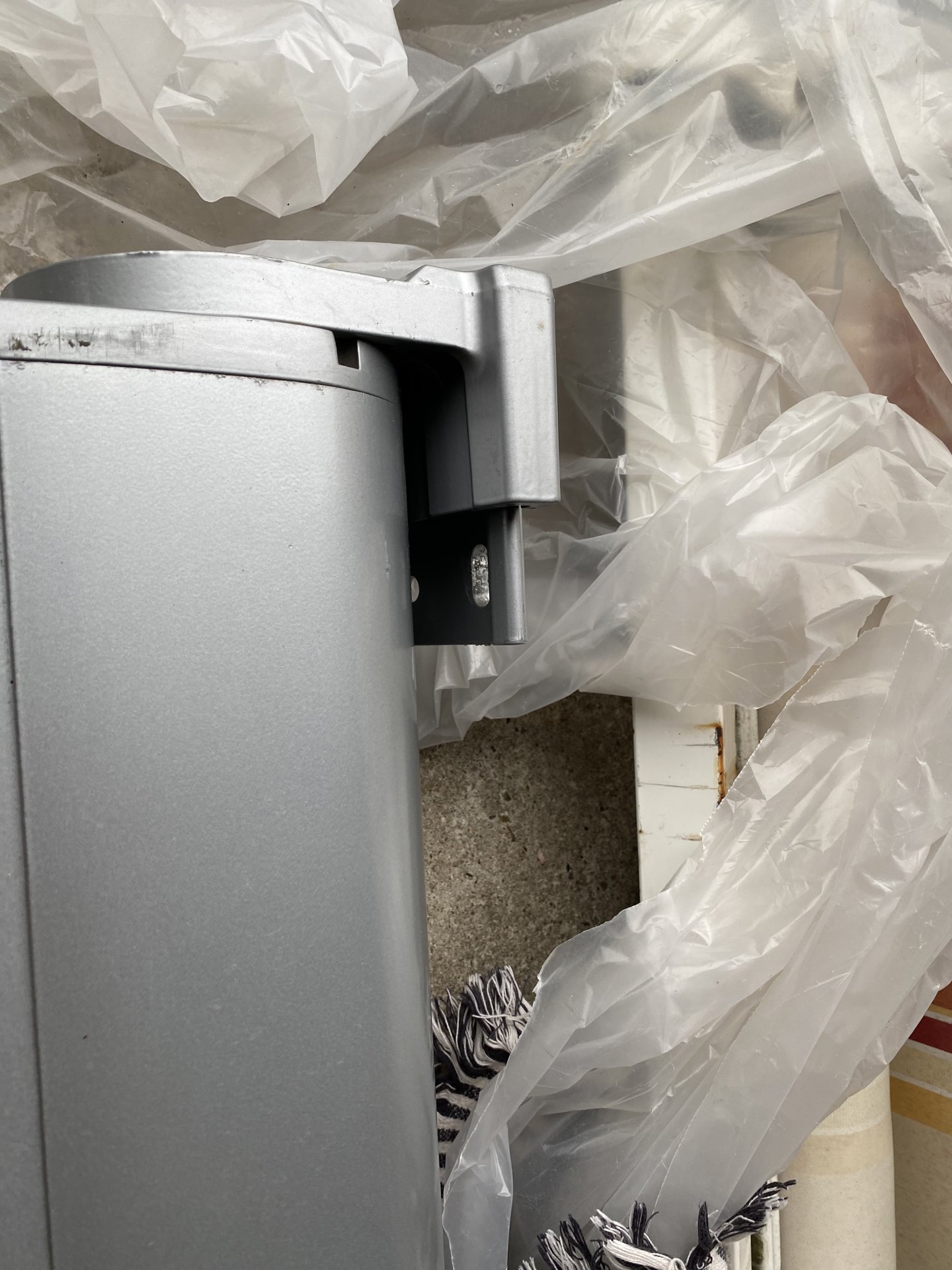

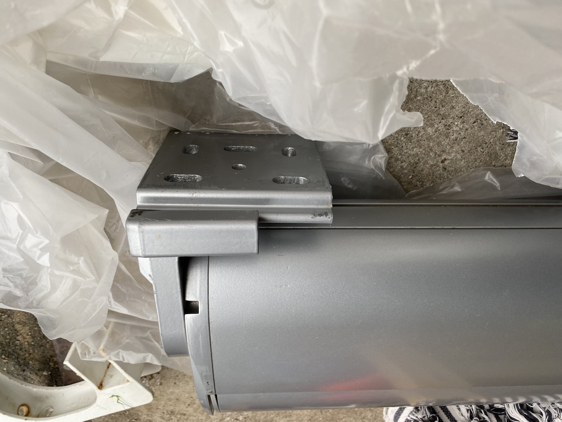

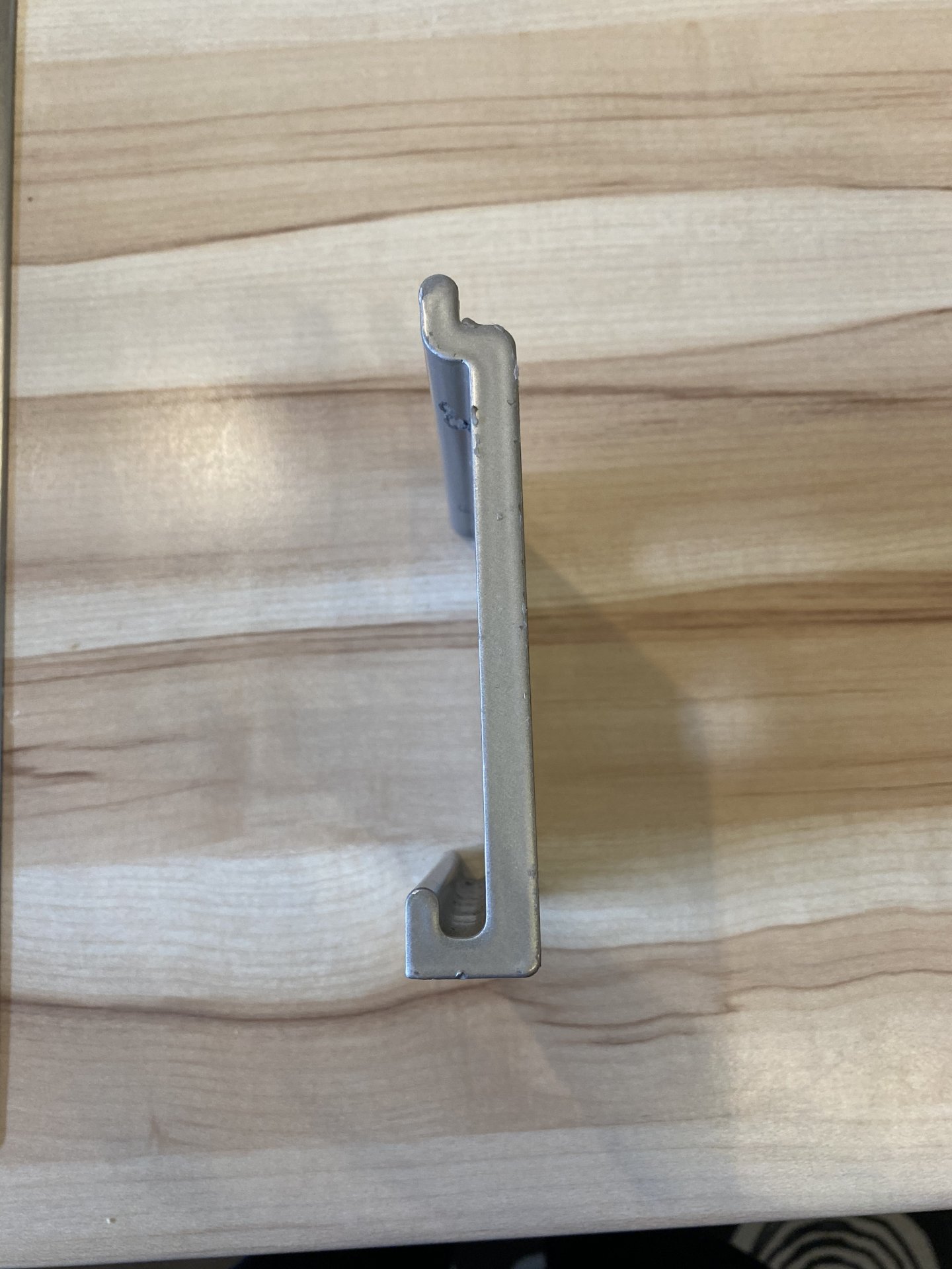

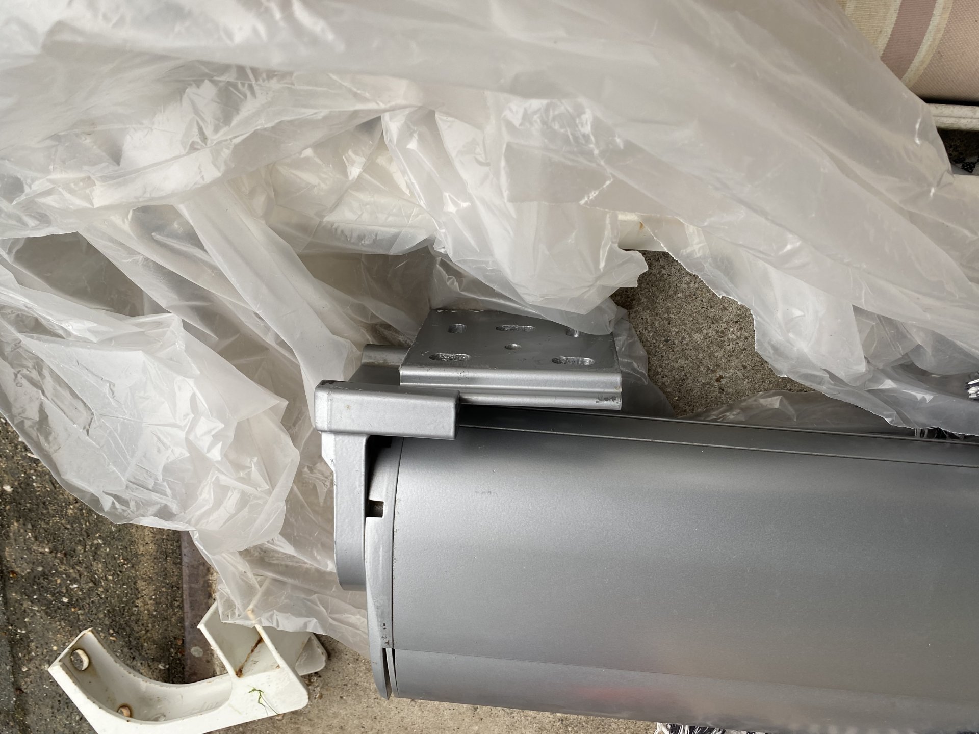

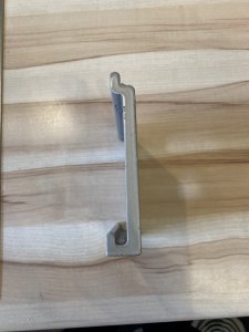

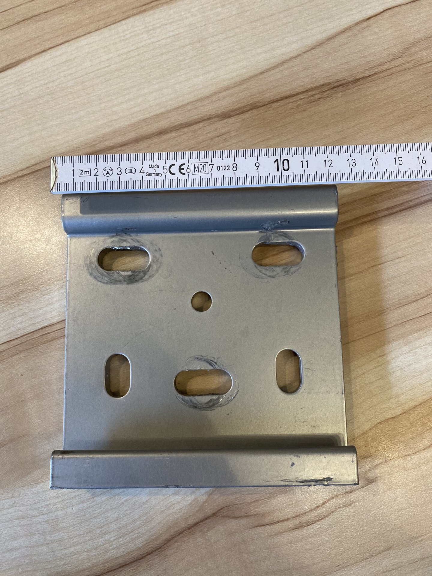

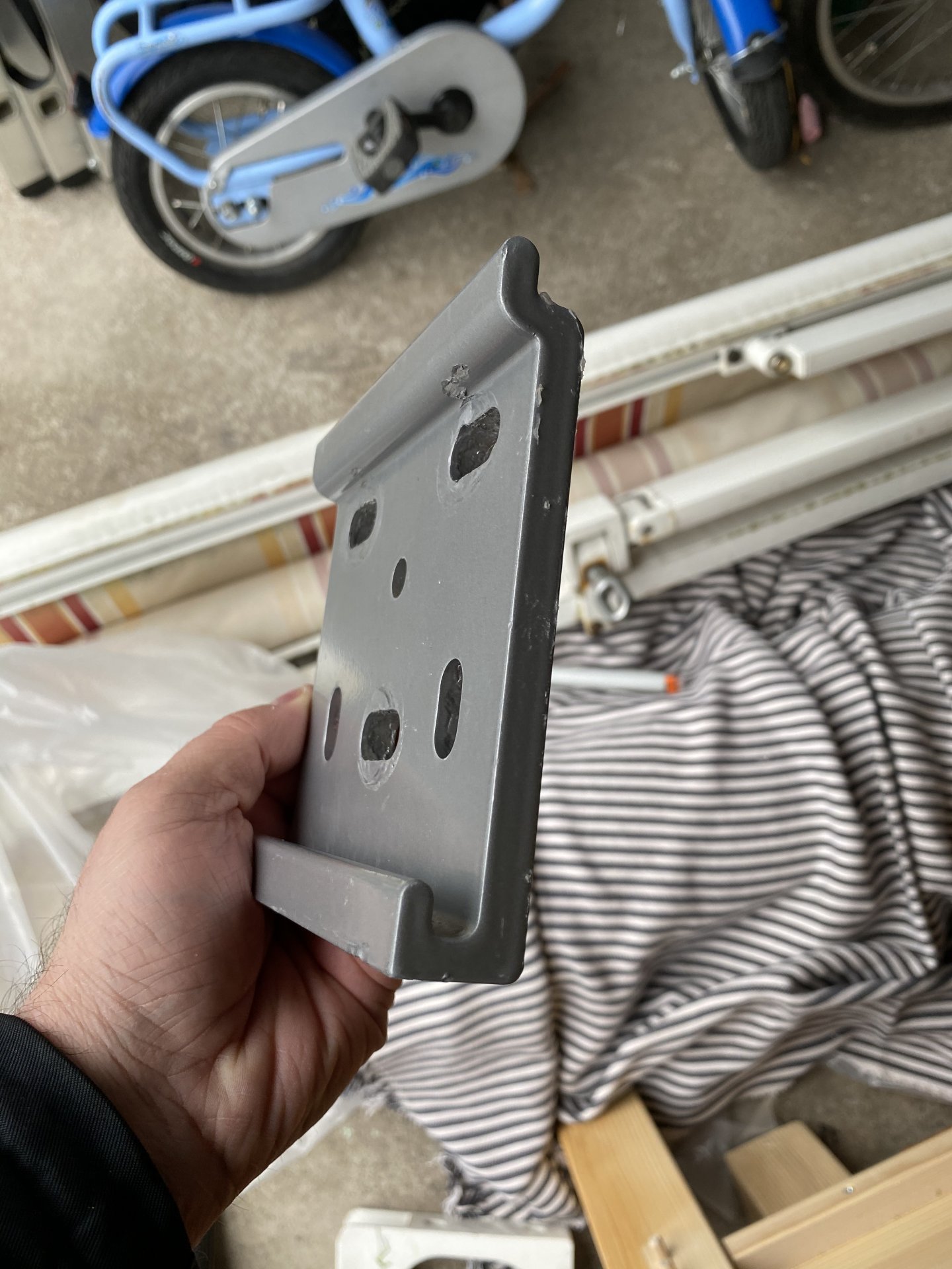

    Anbei ein paar Bilder von der Halterung. Hier siehst du warum ich die Halterung leider nicht verstellen kann. Durch die Bohrungen passt glaube ich nur eine M12 gewindestange, höchstens M14. Hoffe das reicht? 200mm?

    Dann hast Du in der Gebäude-Trennfuge (um eine solche handelt es sich nämlich) überhaupt nichts verloren. Damit machst Du die Gebäudetrennung und den Schallschutz kaputt.
    Der Metallbohrer wurde bereits erfunden. Zum Anderen würde eine Adapterplatte helfen, die neben dem Übergang von M16 auf M12 auch das Problem der Fixierung auf genau diesen Befestigungsunkt in der Trennfuge löste.

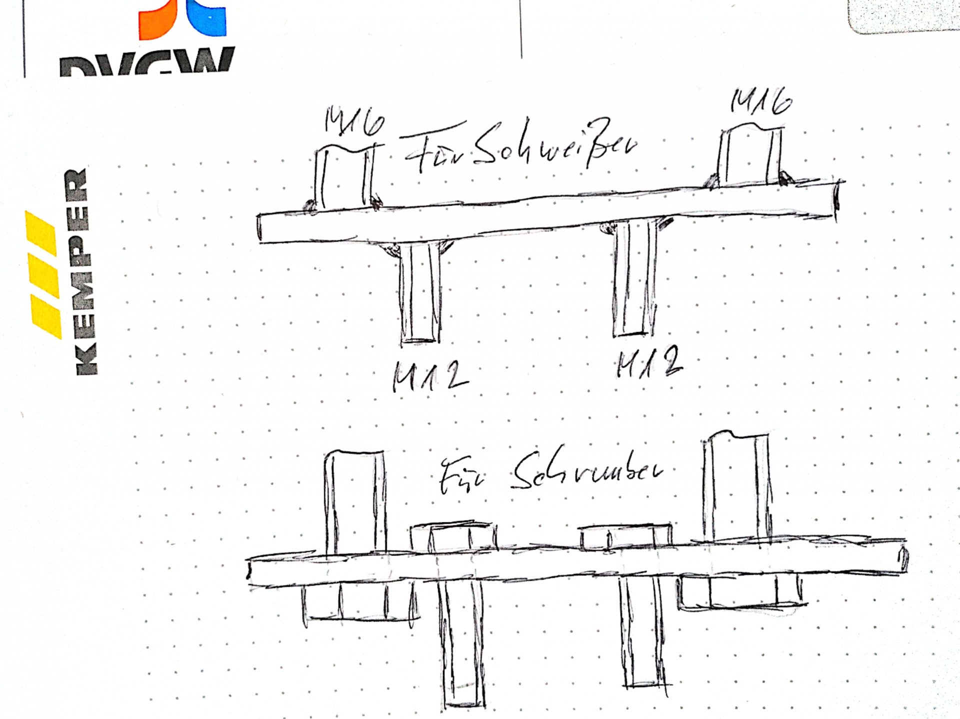

    Um Deiner Phantasie etwas auf die Sprünge zu helfen habe ich etwas gemacht, was ich gar nicht kann: malen
    Wenn sich die M16 Gewindestangen nicht gleichzeitig in den Chemiedübel setzen lassen, müssen Durchgangslöcher gebohrt und von vorn verschraubt werden.

    Hi, also ich finde deine maler- bzw. zeichnerischen Fähigkeiten können sich durchaus sehen lassen :)
    Das hilft mir weiter, vielen Dank!!
    Ich werde am WE, wenn das Wetter mitspielt, einen nächsten Versuch starten.
    Sogenannten Abstands-/Distanzhülsen brauche ich also eher nicht für die Steinplatten?
    Es reicht also wie oben beschrieben, dass ich erst Kontermutter+Unterlegscheibe und dann erst die Halterung draufmontiere?
