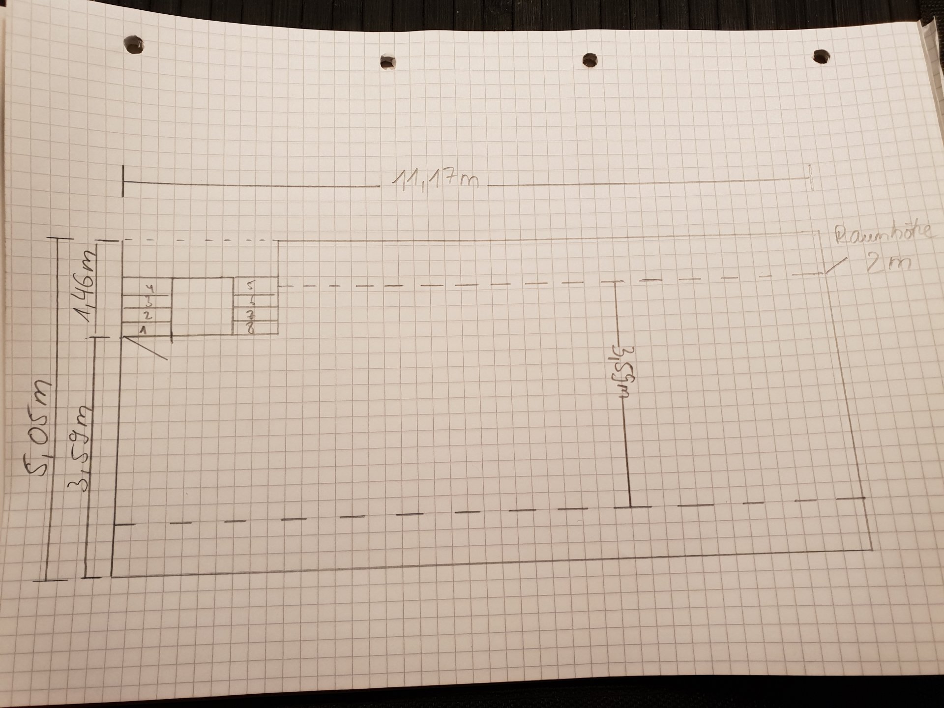

    Hallo zusammen. Mein Mann und ich sind verzweifelt. Wir möchten unseren Dachboden ausbauen um die Kinderzimmer und evtl ein Bad nach oben zu verlegen. Allerdings hat der Dachboden so blöde Maße, dass wir keine Idee haben wie wir die Räume sinnig platzieren können. Es gibt ein Treppenaufgang und von dort aus müssten die Zimmer verteilt werden. Nur wie? Ohne unnötig Platz zu verschwenden und zwei annähernd gleich große Kinderzimmer zu bekommen? Ein Bad wäre schön muss aber nicht. Habt ihr vielleicht eine Idee? Ich hänge mal eine selbst skizzierte Zeichnung an, die die Maße angibt. Der Trempel ist hierbei schon berücksichtigt. Trempelhöhe 1,20m. Vielen dank. Wir hoffen auf kreative Ideen wir sind nämlich echt verzweifelt.

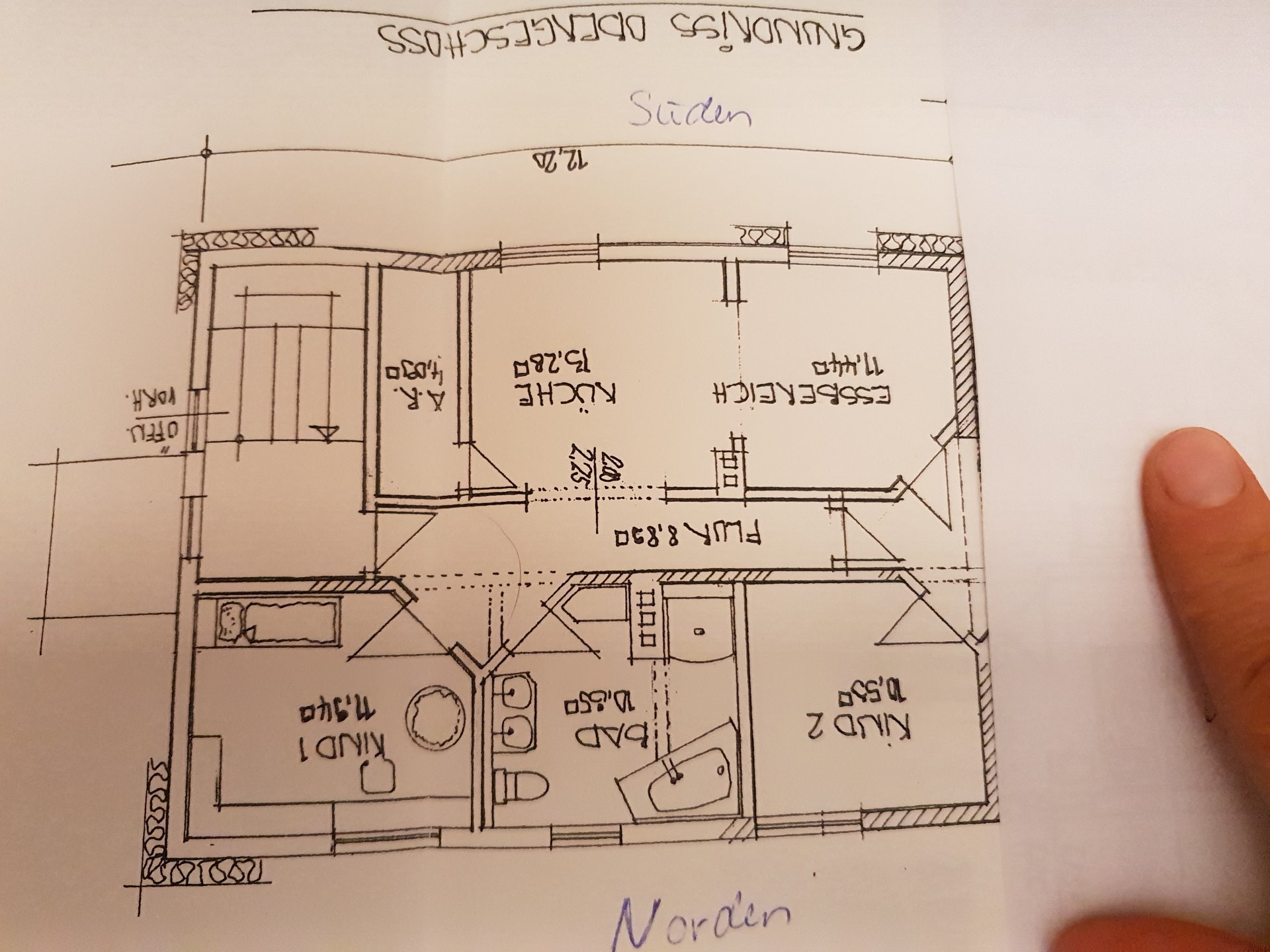

    Wo ist Norden, wie ist der Grundriss im Geschoss darunter, insbesondere wo liegt dort das WC,

    Dies ist ein Grundriss der jetzigen Etage Altbau. Es kam vor Jahren ein Neubau dran der aber kein Dachgeschoss hat. Nur ein niedriges Walmdach. Norden ist gegenüber vom Treppenaufgang.

    Vorschlag von mir ohne Bad
