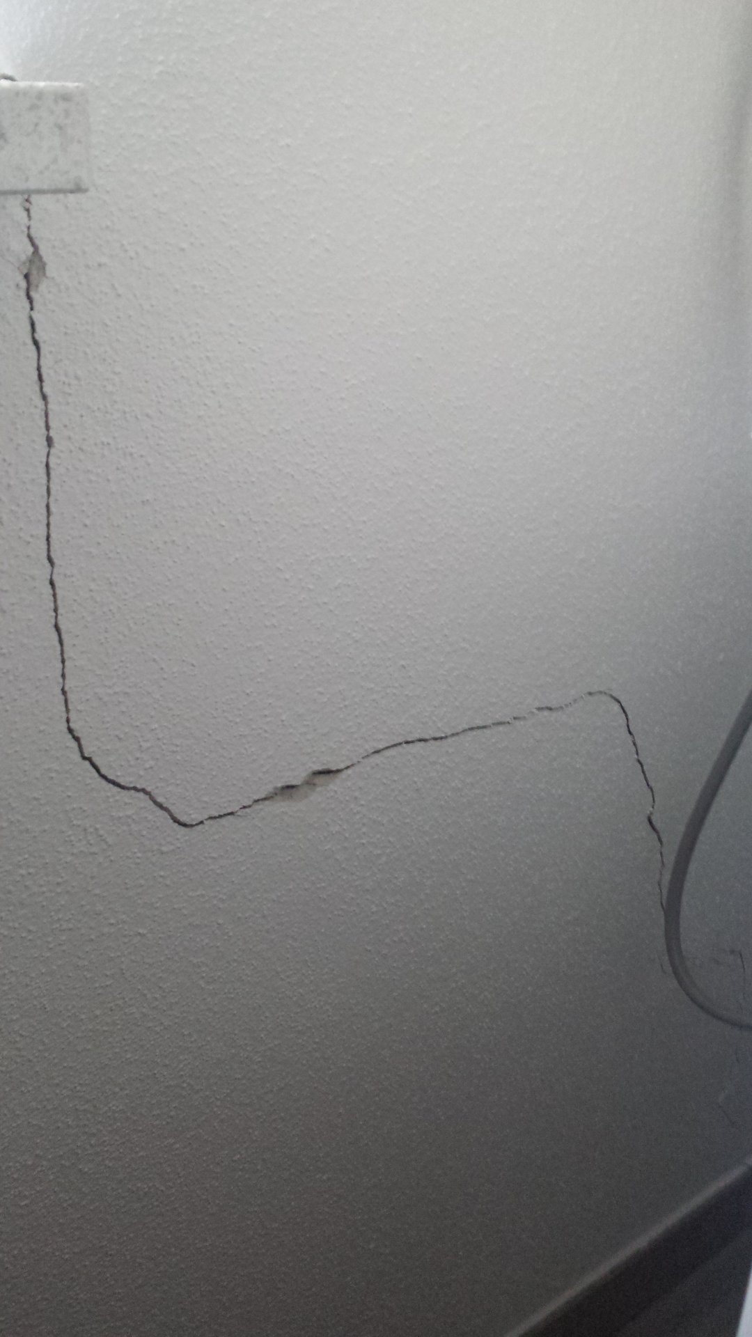

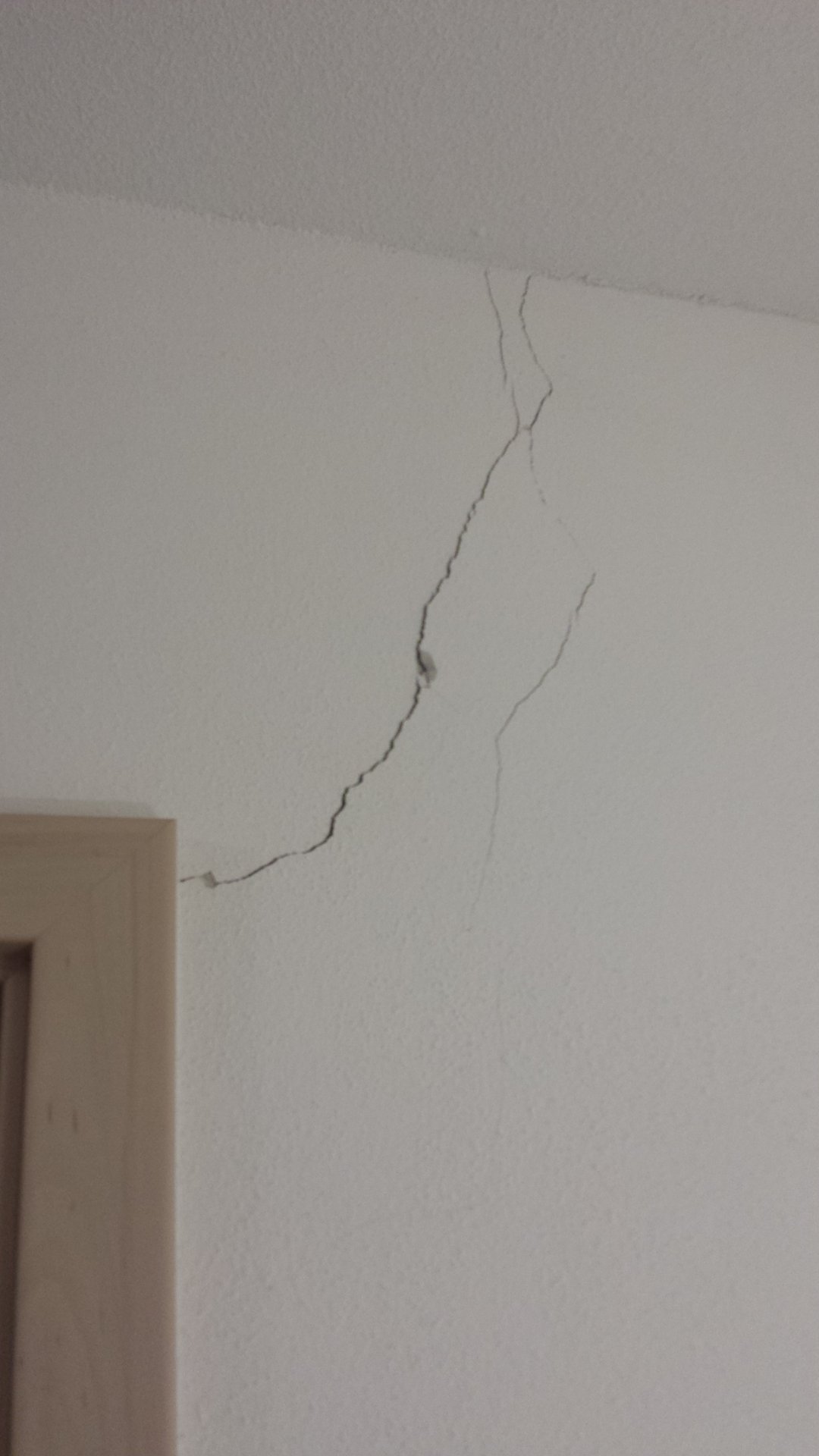

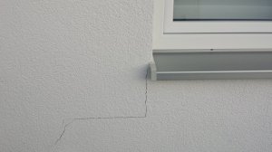

    Hallo wir haben vor 2 Jahren ein Einfamilienhaus bauen lassen , und bemerken seit einiger Zeit immer mehr Risse im Haus. Hinzu kommt das sich auf einmal Fliesen lösen am Boden , Badfliesen an der Wand reisen. und auf einmal auch Türen wie Terrassentür und Fenster erschwert schließen. Nach Reklamation beim Bauträger meinte er wir schicken einen Trupp vorbei der Fenster und Türen wieder einstellt. Risse im Haus werden beseitigt und die Wand neu gestrichen. Behebt meiner Meinung nach aber nicht die Ursache. Was meint ihr ist passiert mit dem Haus ? sollte vielleicht noch dazu sagen das die Risse immer gleich innen und außen an der Wand bestehen

    so einfach zuschmieren , streichen ?
    Die Risse sehen schon nach einer ernsteren Ursache aus..
    da sollte man einen Sachverständigengutachter heranziehen .

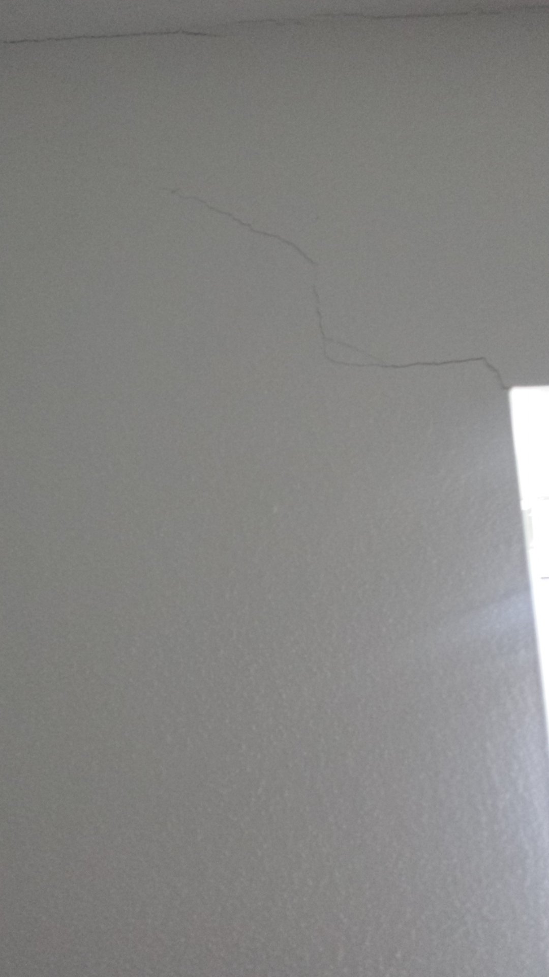

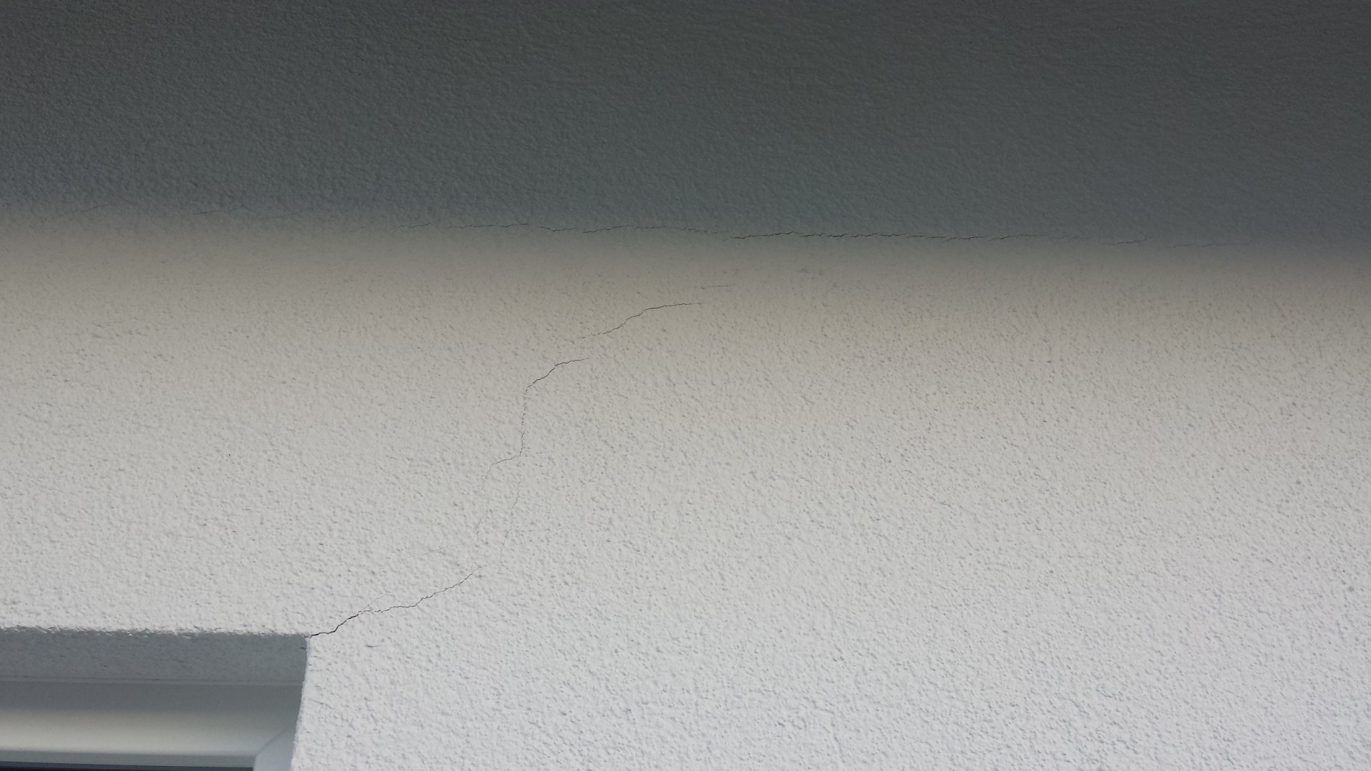

  6. #6 simon84, 16.10.2017
    20.701
    5.534
    3, 4, und 5 . Bilder sind krass. Das ist ja schon fast ein halber Zentimeter.
    Da würde ich auch nicht warten sondern einen Unabhängigen holen.

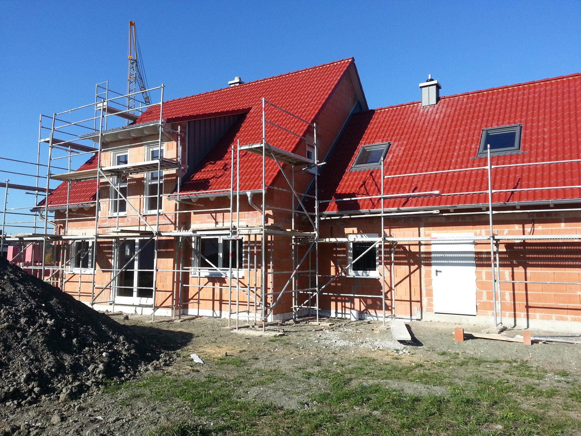

    Gibt es Fotos vom Rohbau?
    Wie sehen denn die Bodenplatte bzw. die Mauern im Keller aus?
    Dort sollten auch Risse sein.

    wir haben keinen Keller ich versuche mal bilder vom Rohbau hochzuladen....ich weiss nur das ein Bodengutachten von der Gemeinde erstellt wurde und die dieses fuer ok befunden hat, inwieweit die gegraben haben weiss ich leider nicht. Waere das somit dann unsere Schuld wenn das am Boden liegt ?

    hab ich es überlesen ? an welcher Stelle ist der riss denn am Haus ?
