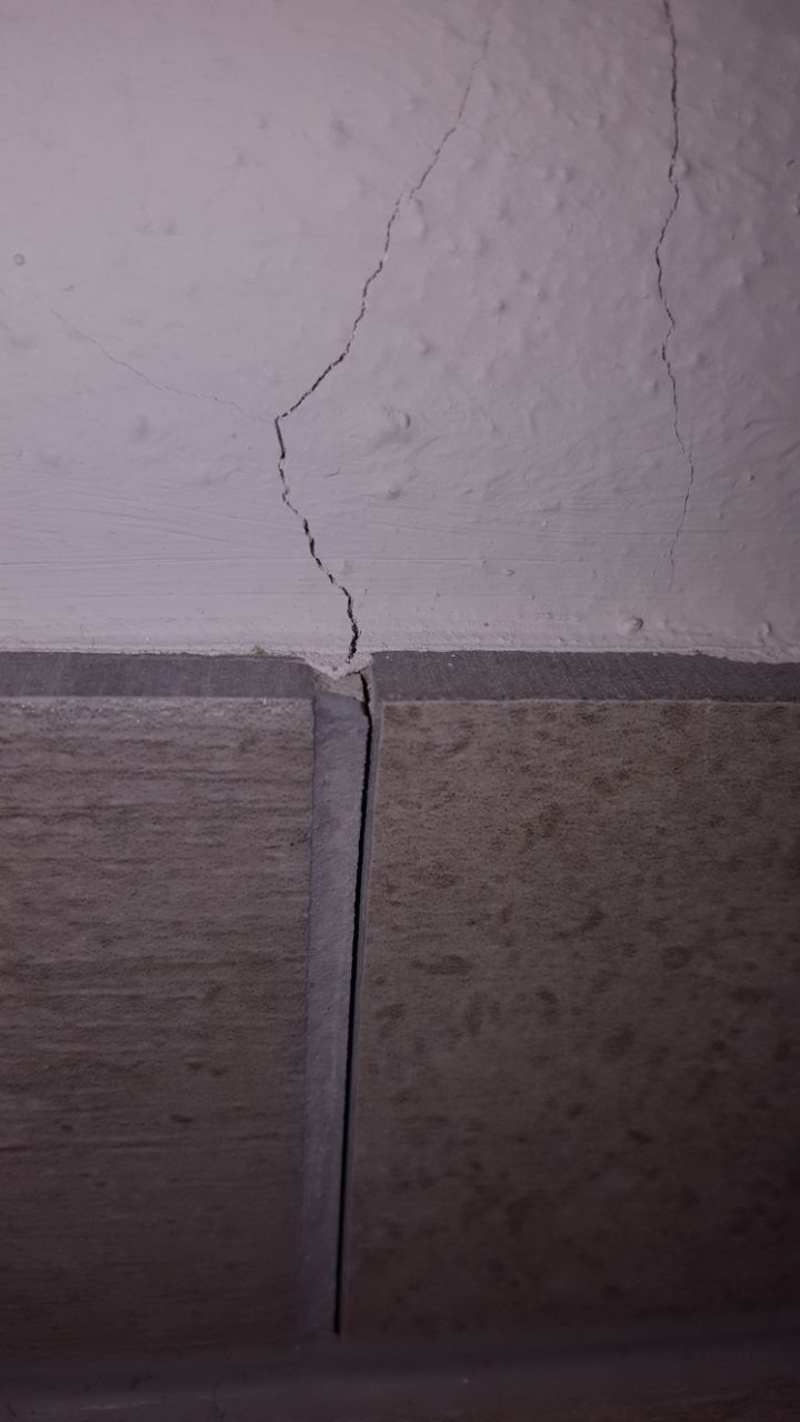

    Lt. Bildern sind wir hier leider im Plural. Den Riss gibt es hier somit nicht.:o
    Das wird sich durch die komplette "Hütte" ziehen.
    Das sieht auf den ersten und vermutich auch zweiten Blick ziemlich schlimm aus.
    Auf alle Fälle besteht hier Handlungsbedarf. Vorschlag von El Gundro..:28:

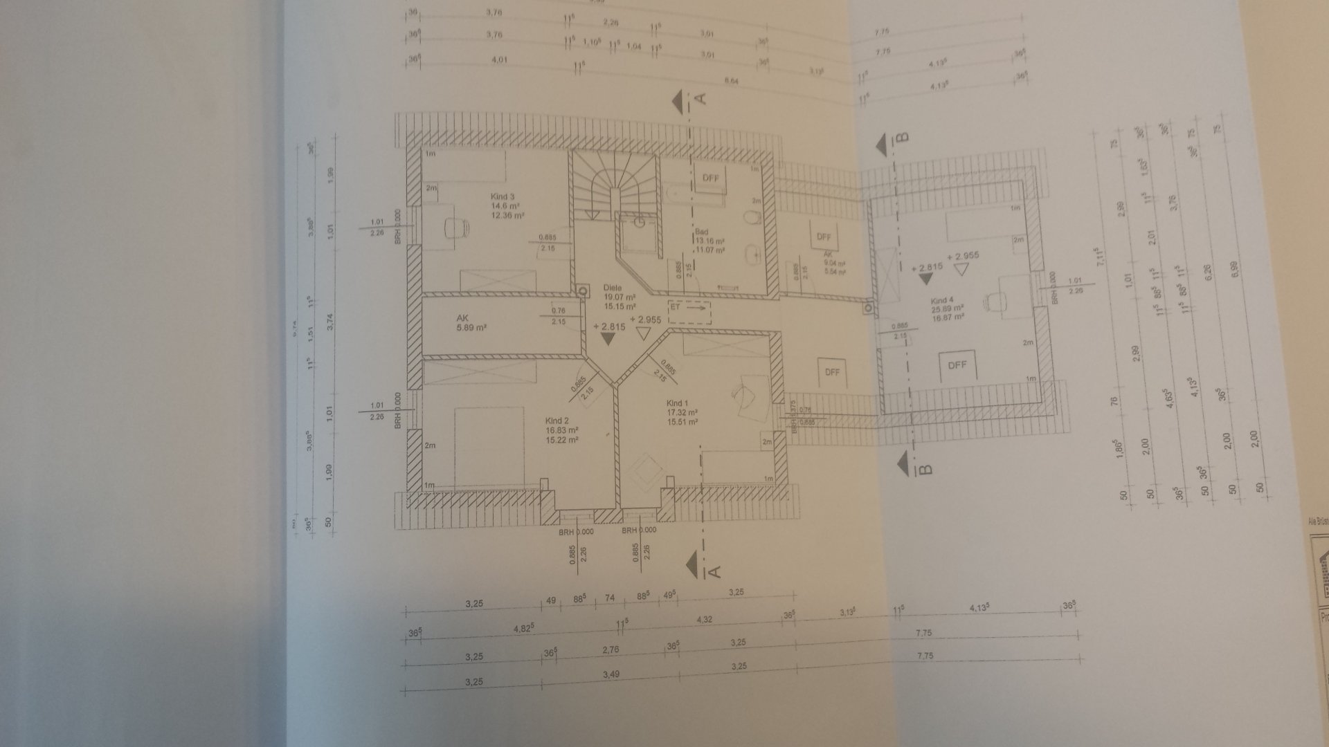

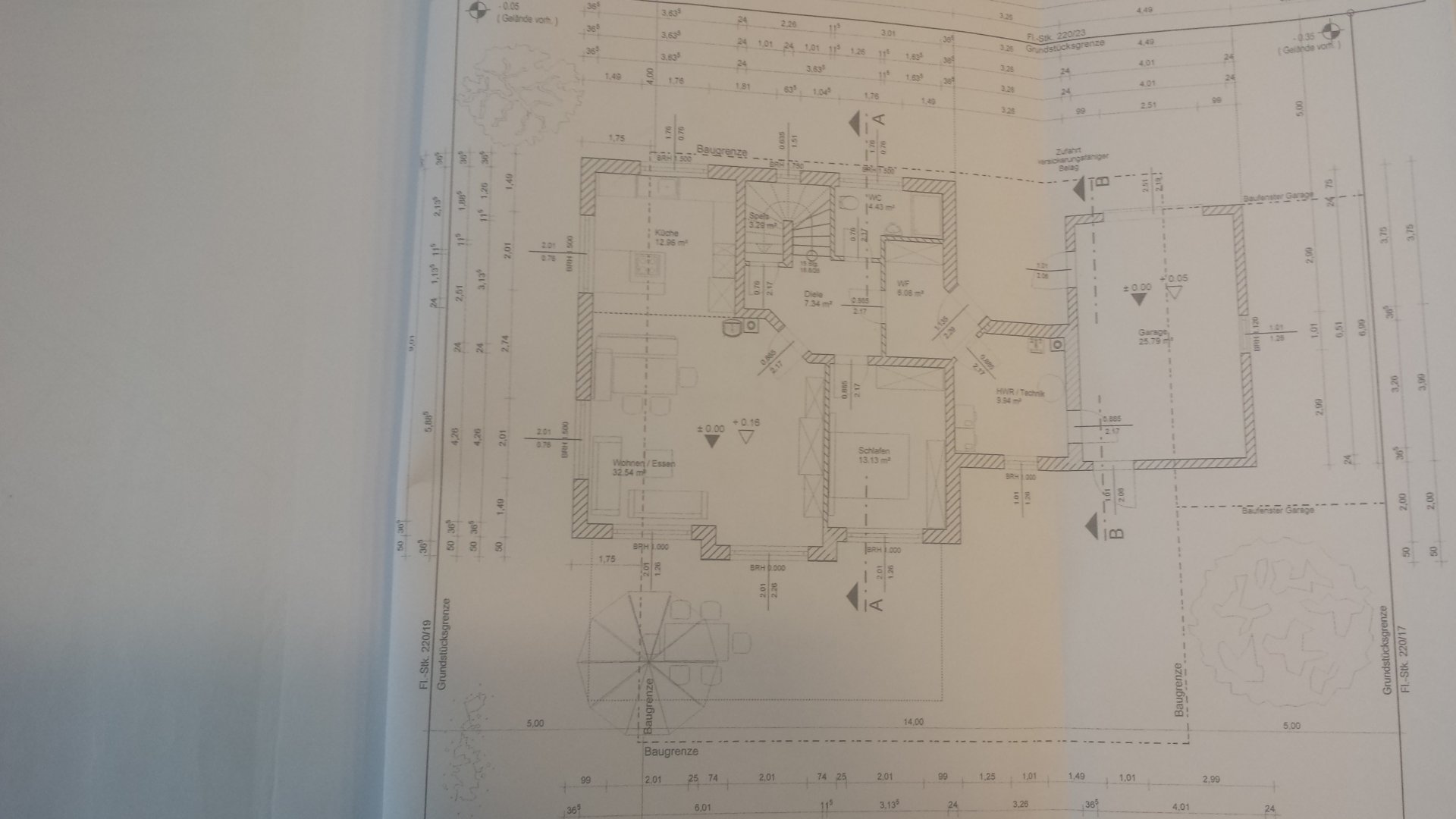

    Was steht denn hier zum Standsichrheitsnachweis? Da fehlt die Hälfte...

    jetzt kommen Risse im Sockel

    Die Risse befinden sich oben wie unten im Haus das zieht sich durch das ganze Haus ... habe einen bekannten kommen lassen der sich etwas auskennt und er spricht von einem Statik Problem das vom Dach her ragt. zu schwer für das Haus und somit zuviel Druck und Spannung am Haus ist. Das könnte sich auch auf das Fundament mit auswirken deswegen lösen sich die Fliesen im Erdgeschoss .. was meint ihr

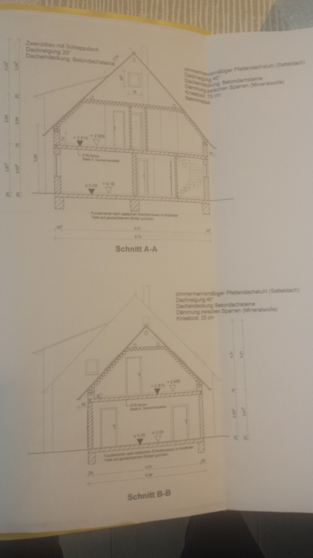

    wenn ich mir die Zeichnungen so ansehe ...
    sind unter den Fußpfetten keine Betonrähme eingezeichnet die die Dachlast gleichmäßig auf die Wände abtragen.
    Bei den recht "brösligen" Steinmaterial sollte der vorhanden sein .
    aber auf den Rohbaubildern ist so nichts auszumachen.
    im Prinzip ist so von uns keine Beurteilung möglich ....
