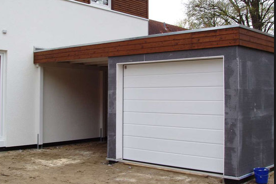

    Hi ,
    Ich baue demnächst einen Bungalow oder besser gesagt ich lasse bauen ,
    Danach soll irgendwann eine Garage gebaut werden in Eigenleistung ,
    Diese soll 3,80 breit werden und 8,00 m lang und aus 17,5 Kalksandstein gemauert werden.
    Die Garage soll rechts neben das Haus , genauer gesagt mit 3
    2,80 Abstand, und dieser Abstand soll nachher mit überdacht werden , das man zusätzlich einen Stellplatz erhält bzw auch ne Art Durchfahrt.
    Bin gelernter Maurer aber 18 Jahre raus aus dem Beruf , deswegen brauche ich ein wenig Hilfe .
    Plan ist streifenfundamente mit Bewehrung erstellen und später innen Pflastern.
    Mauern ist eigentlich klar ,Schicht vor ringanker wird mit 3 Prozent Gefälle geschnitten, dann ringanker ringsum.
    Vorne 3,50 betonsturz .
    Danach soll an die wand vom Haus ein Balken mit dem parallel zur Abmauerung der Garage befestigt werden .
    Dann sollen Dachsparren 20/10 mit Abstand 62,5 und Länge 6,50 drauf .
    Brauche ich ein pfetttnholz oder kann ich die Sparren direkt am ringanker mit Winkeln befestigen?
    Wie befestige ich am besten an der porenbetonwand .
    Gewindestangen einkleben?
    Wo genau liegt denn vorne der erste Sparren , kurz vor Wand ?
    An der rechten Seite 10 cm auflegen und dann dazwischen und davor ausmauern ?

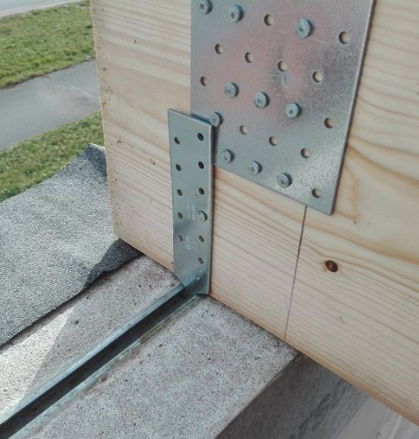

    hallo,
    soweit so gut, wenn Dein Ringanker in der Oberfläche grade ist kannste die Sparren mit Winkeln befestigen oder eine
    Halvenschiene mit einbetonieren und daran die Winkel sicher befestigen.
    Balken und Auflager, wollttest Du eine Atika anbringen oder nur ein Abschlußwinkel später anbringen ?

    Hmm der Unterschied ist mir nicht wirklich bewusst, Attika ist höher als Dach ?
    Geplant ist Schalung , einmal Pappe und dann Trapezblech .
    Aber wie gesagt Mauern bekomme ich hin , beim Rest muss ich mich reinfrühstücken.

    könnte fast Deine Garage sein, Atika siehste ja, und die Balken am Haus wäre eine Lösung.

    Aber das Bild stimmt schon

    Attika ist im Prinzip die Mauer höher als das Dach und extra verblecht , richtig?
    Gesendet von iPhone mit Tapatalk Pro
  10. #10 petra345, 28.08.2017
    5.181
    1.003
    Ja.
    Aber ich würde an der Grundstruktur einiges ändern.
    Warum willst Du die schweren KS-Steine vermauern, wenn es der leichte Porenbeton auch kann?
    Billiger sind die Steine sowieso. Es sei denn, Du hast die KS-Steine übrig...
    Sparen 20/10 in 62 cm Abstand auf einer Garage. Selbst in Längsrichtung über 6, 5 m sind die mehr als ausreichend. Oder ist die Schneelast so hoch?

    Die Garage soll neben die Wand Technikraum - Küche - Wohnzimmer, mit 2,80 m Abstand zum Haus ? - dann würde ich die Sparren, die über das Küchenfenster gehen, als Pergola ausführen, also über der Durchfahrt ohne Dachdeckung.
    Die Garage ist 8 m lang - in voller Länge hausparallel, d.h. die Durchfahrt auf die ganze Länge beidseitig gesäumt ?
    Die Sparren überspannen 6,60 m - erst 2,80 m Abstand, dann 3,80 m Garagenbreite ?
    Da würde ich auf der hauszugewandten Seite eine Pfette auflegen, dann liegen die Sparren mit Gefälle, obwohl die Garagenmauer gerade abschließt.
    Sowohl mit einer Attika wie auf dem Bild von bauspezi 45 wie auch mit einer, die das Dach (hier ja wohl nur auf drei Seiten) einschließt, kann ich mir diese Garage nicht so recht harmonisch neben einem Walmdachbungalow vorstellen.
    Wie meinst Du den Sparrenabstand, als Zwischenraum oder Achsabstand ?
    Ich würde mir den "bequem" machen, d.h. daß Steine ohne Hauerei sauber dazwischenpassen (ein Achsmaß von 75 cm würde bei 10 cm Sparrenbreite und 61,5 cm für zwei Steine und einen Kopf (an dieser Stelle: Kleinformate mit Stoßfuge) noch einen Fingerspalt Luft lassen).
    Aber wozu überhaupt KS, wenn das Haus aus Porenbeton sein soll - wo ist der nicht auch für die Garage schön genug ?

    1. die Garage soll wie das geplante carport Ca , 1m weiter vorm Haus stehen.
    Das Haus ist knapp 13,50 lang , die Garage würde bis zum küchenfenster gehen, dieses nicht überdecken .
    Vorher gibt es nur ne kleine Lüftungslucke für den HWR.
    Also lichttechnisch kein Problem.
    Wir wollen ja unter der Durchfahrt ein n Stellplatz fürs 2 Auto.Also Dachdeckung muss Bleiben.
    2. ergibt sich ja aus der ersten Antwort,
    3.genau so ist der Plan ,
    4.verstehe ich nicht , will eigentlich nur Gefälle nach hinten .
    5.ich hab das bei einem anderen Bungalow gesehen, uns gefällt es sehr.
    6. keine Ahnung, war aus dem Bauch ,
    7.gute Idee,
    8 . Keine Ahnung, erhoffe mir mehr Stabilität, und wollte mir innen den Putz sparen und vollfugig Mauern und nur streichen.
