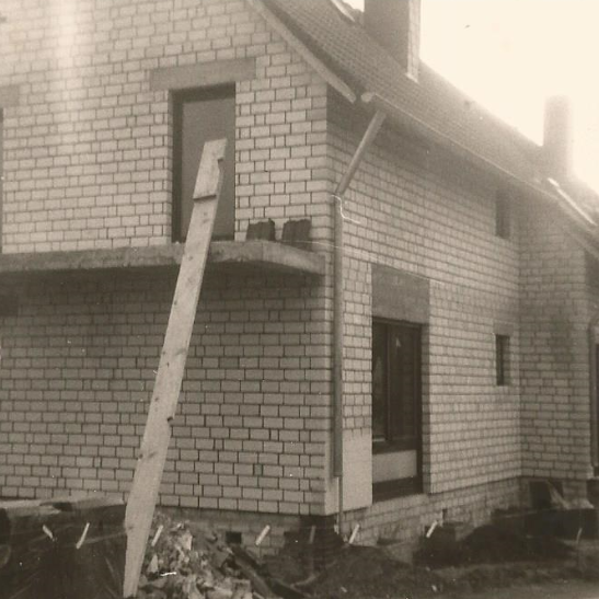

  19. #39 bauspezi 45, 31.08.2017
    bauspezi 45
    bauspezi 45
    20.02.2017
    1.780
    335
    solingen wald
    iR.
    ..dann kannste ja mal wieder das Maurerhandwerk auffrischen -:)
    denke an die Sperrschichten über dem Fundament.
    um dich ein wenig zu Motivieren zeig ich mal mein eigenes Projekt aus den Ende der 70ziger Jahren.
    eigene Planung,Baugesuch gemacht und den Rohbau ganz alleine gebaut. Natürlich den Dachstuhl nicht.
    also Ärmel hoch und ran ...
