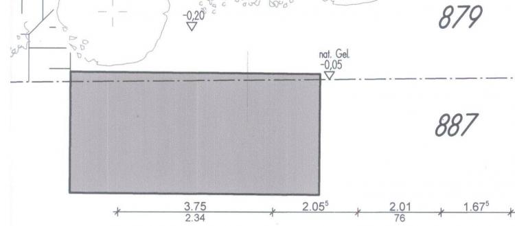

    Nur um die Dimension nachvollziehbar zu machen:

    Ich habe nun heute mit der Architektin geredet und diese hat mir die angedachte Lösung genannt: Die Ecke wird wohl rund gefräst und, nein, diese Idee kam nicht von mir.
    Was mich beunruhigt ist folgendes: Die vom Bauleiter gespannte Schnur zeigt den Grenzverlauf und, dass die Überbauung derzeit maximal minimal zu sein scheint. Soweit ok, kann ich, wie gesagt, gut mit leben. Allerdings wurde einer der Grenzsteine (nämlich der am anderen, unteren Grundstücksende) mit der nun die Schnur haltenden Latte bewegt oder zumindest gedrückt. Er scheint auch irgendwie verdreht zu sein. Die Latte wurde mehrmals direkt anliegend an dem Grenzstein eingeschlagen, es sind noch die Löcher in der Erde zu erkennen. Die Architektin meinte hierzu, dass der Stein evtl. um ein, zwei cm bewegt wurde, sie würden den dann wieder festmachen ...
    Was da nun passiert ist kann ich nicht sagen, erkenne aber, dass das Bewegen der Schnur am unteren Grenzstein Auswirkungen auf die Schnur am oberen Grenzstein hat. Ein Schelm, wer dabei nun Böses denkt. Und bitte, schimpft nicht, wenn ich in ein, zwei Stunden trotzdem das Maßband raushole und nachmesse.

    Benjamin, Benjamin, Benjamin ...
    Ich lache mich hier beim Lesen scheckig ...
    Du hast keine Grenzermittlung gemacht!
    Weder DU, noch eine Architektin, noch ein schnüreziehender Bauleiter hat jeh die Abmarkungen überprüft.
    Bevor das nicht gemacht ist, kann absolut NIEMAND von einem Überbau reden.
    Was, wenn nicht nur das beigeschlagene Pflöckchen das Loch im und mit Stein verschoben hat?
    Was, wenn der Bagger ihn mal eben um 20 cm verschoben hat?
    Was, wenn der Grenzstein eine indirekte Vermarkung ist?
    Vollkommen zurechte Frage - womit hast Du die Steinbreiten gemessen?
    Mit dem Gliedermaßstab?
    Einem Maßband? Bei welcher Temperatur? Mit welcher Zugkraft?
    Bisher hast Du lediglich eine unbewiesene Behauptung aufgestellt - und viel schlimmer noch - da wird auf Dich zu gegangen ...
    Wenn Du Tatsachen schaffen willst, dann MUSST Du einen Vermesser beauftragen.
    Vorher anhand einer mehr als laienhaften Meinung aller beteiligten Personen "Ecken abrunden" zu lassen, empfinde ich dem ebenfalls unwissenden Nachbarn gegenüber als unfair.
    Dieser hat für die Absteckung des Wohnhauses hoffentlich einen Vermesser beauftragt.
    Wahrscheinlich hat der gleich den Auftrag für die Gebäudeeinmessung und ehemals den Lageplan.
    Der wird durch dieses Paket eine Grenzanzeige ein paar € günstiger machen.
    Da ich kaum vermute, dass die Garage mit zur gedämmten Gebäudehülle gehört, könnte der Vermesser evtl. sogar sofort - im Rohbauzustand - die Gebäude einmessen.
    Da die Garage grenznah steht, hat er bei der Einmessung einen Grenzbezug zu erstellen - und den kann er Euch dann sogar (eventuell) kostenfrei zur Verfügung stellen.
