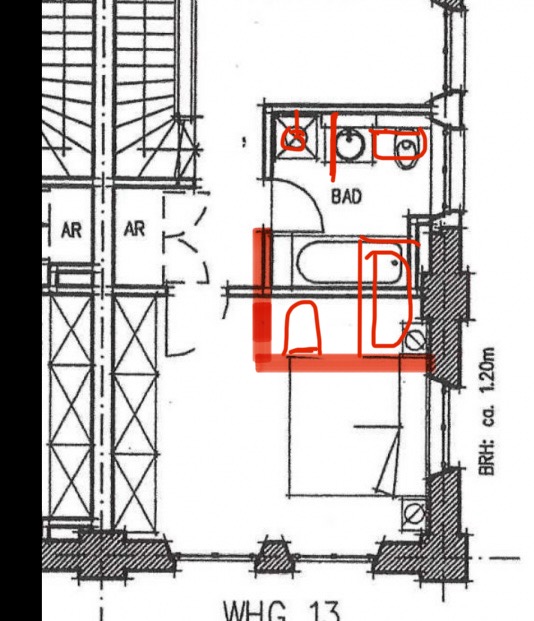

    IMG_2970.png IMG_2888.jpeg IMG_2974.png IMG_2975.png IMG_2975.png IMG_2974.png IMG_2970.png IMG_2888.jpeg Guten Tag,
    vielleicht kann mir hier jemand bei meinen Kopfschmerzen helfen :-)

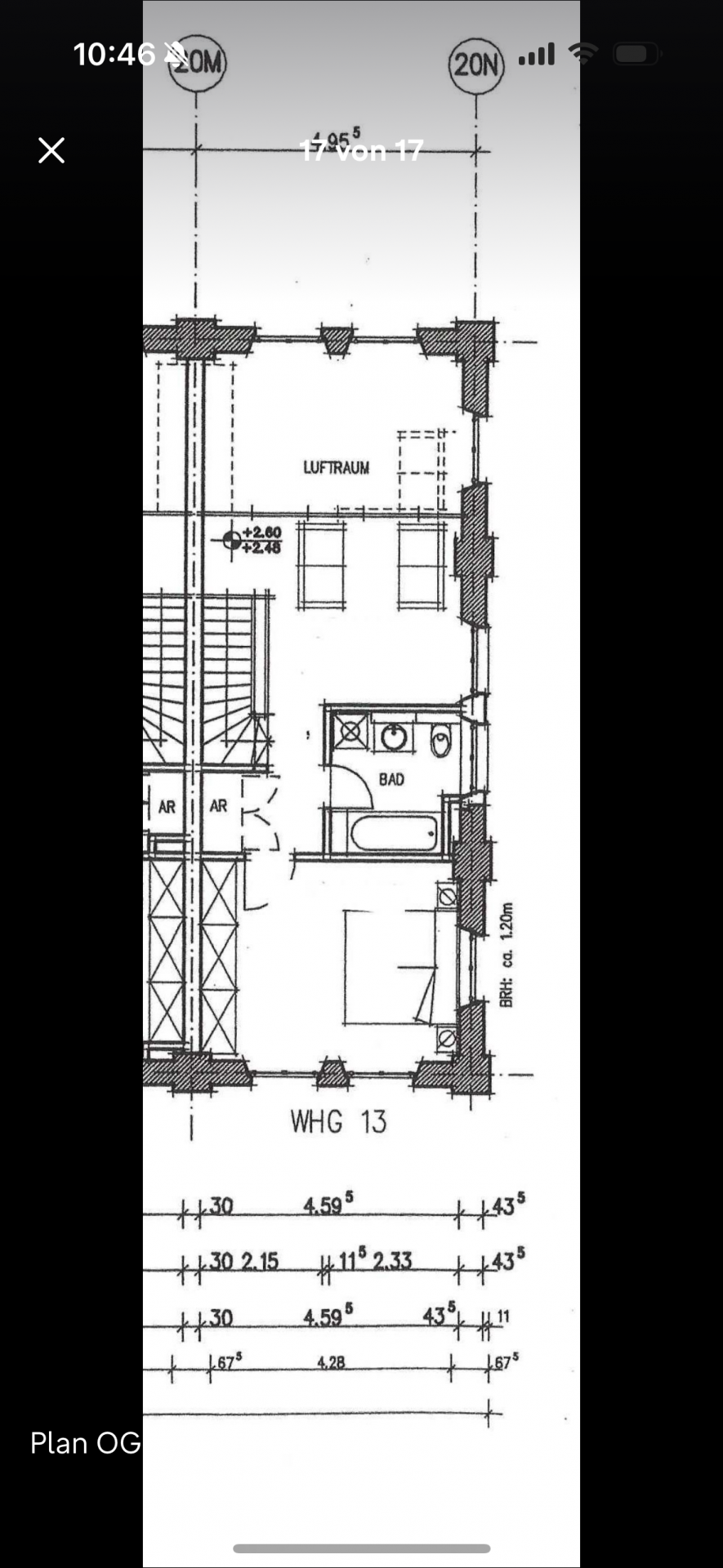

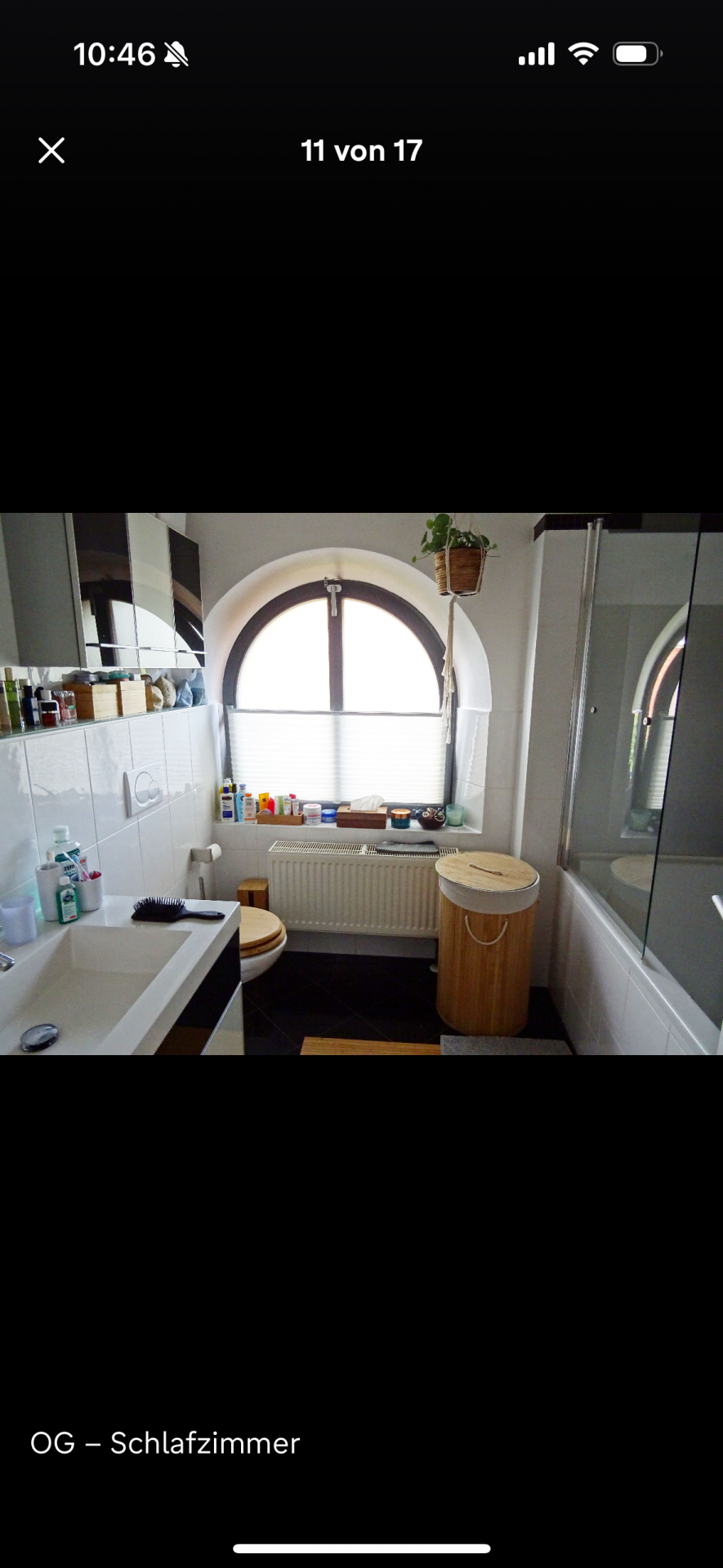

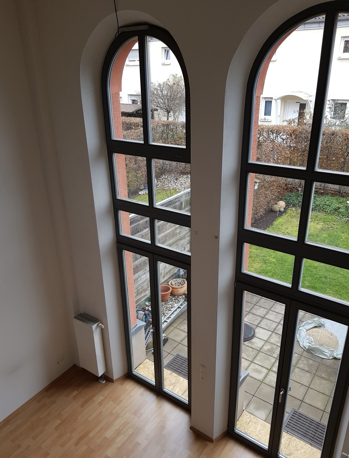

    Ich habe eine Maisonette-Wohnung mit Galerie gekauft. Mit wunderschönen 5 Meter hohen Rundbogen - Fenstern. Ich habe mir überlegt die obere Etage komplett als privaten Bereich zu gestalten. Das Bett würde ich in die Galerie stellen und das jetzige Schlafzimmer als Ankleidezimmer nutzen. Jedoch ist mir das Bad zu klein. Ich hätte gerne eine Badewanne UND eine Dusche. Gegenüber ist eine Mini-Abstellkammer.
    Vielleicht kann man hiermit das Bad vergrössern. Die Dusche hier rein versetzen, oder das Waschbecken? Glaswände ziehen um die Wärme im Winter zu behalten?
    Hat hier jemand eine kreative Idee? Vom Stil her darf es edel sein. Hotelchic nennt man das heutzutage, hab ich mir sagen lassen :-)

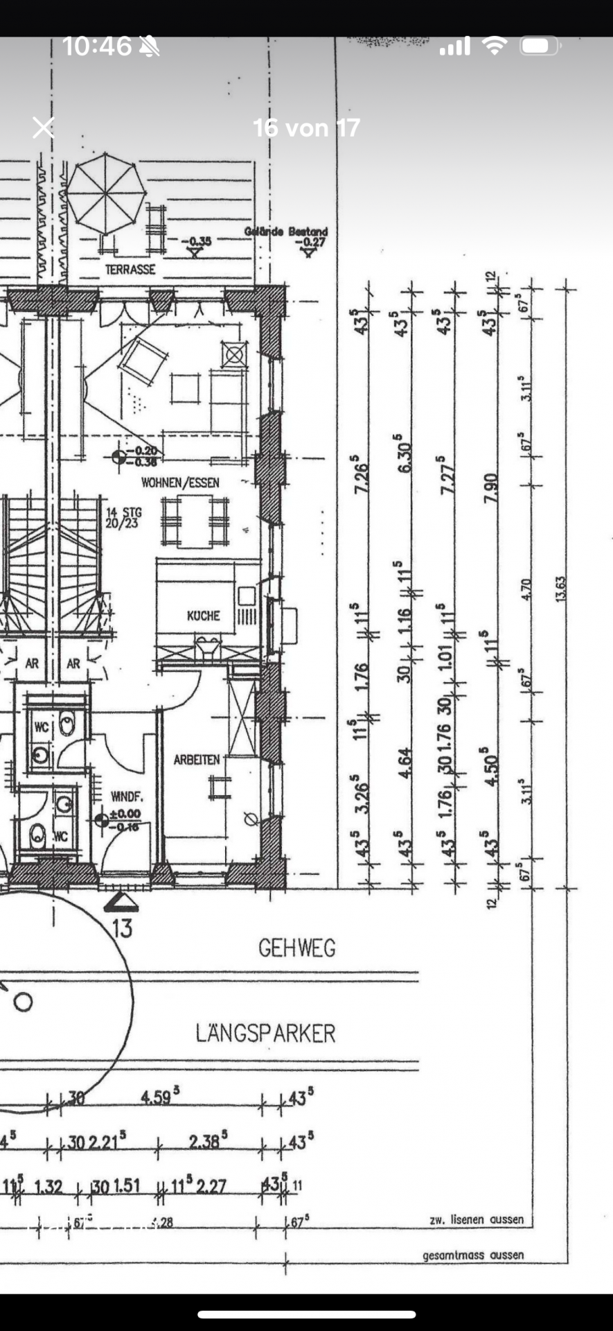

    Ich hänge mal den Grundriss und ein paar Fotos vom aktuellen Zustand an.

    Glueckwunsch, schoene Wohnung!
    Gehen wuerde das schon, aber ist halt schon ein nicht ganz zu unterschaetzender Aufwand.
    Am ehesten sehe ich die Dusche in der ehemaligen Abstellkammer.
    Die Tuere ins jetztige Schlafzimmer versetzen, Tuere (und Wandscheibe) im jetztigen Bad entfernen, neue (Glas) Wand und Tuere vor den Treppenaustritt und Wasser und Abwasserleitung vom darunter liegenden Gaeste WC verlegen.

    Ich würde es so machen:
    eventuell die Badtür noch verschieben.
    Bleibt nur die Frage, wo bei den vielen Fenster die Schränke der neuen Ankleide stehen sollen?!

    Damit killst du mal eben 50% der möglichen Schrankwände.
    Ich würde entweder das Bad komplett ins Schlafzimmer umziehen oder die Lösung von @Scoundrel wählen. Wenn einem Bad + Abstellraum für die Unterhosen nicht ausreichen, dann hat mal wohl einfach zu viele Klamotten.

    Auch ich würde den Abstellraum zur Dusche umbauen. Ich würde Glaswände nehmen. Als Verbindung von Bad und Dusche würde ich für die Optik möglichst gleiche Fliesen nehmen und auf dem Boden dann ein Steg aus Holz. Dass man den Anschein hat, durch das Bad zu gehen - ich denke, das kommt optisch originell.
