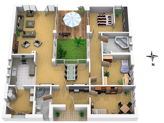

    Frage am Rande: bzgl. Fensterflächen gibt es zumindest in der BayBO ja §45 Abs. 2
    Solange die jeweilige Bauordnung in dem Punkt erfüllt ist, könnt ihr dann doch machen, was ihr möchtet? Ist es zu dunkel, dann müssen halt mehr Lampen her. Ob es zu dunkel wird, können wir aus der Ferne und in 2D sowieso nur schwierig sagen.

    Auch wenn die NBauO eine ähnliche Regelung hat und es passen würde, die TE kommt aus dem Harz, nicht den Alpen.
    Und der Harz liegt in Niedersachsen, Sachsen-Anhalt und Thüringen.
    Obn die Bauordnungen von Thüringen und Sachsen-Anhalt sowas enthalten und wenn ja, mit welchem Grenzwert - keine Ahnung

    Ok, Ok ich habe verstanden, Ihr findet unseren Grundriss sch...., aber ich wollte ja keine Bewertung zum Grundriss, sondern nur eine Antwort auf meine Frage bzgl. des Fensters.....
    Süden befindet sich übrigens oben siehe Bild. Also nun stelle ich nochmal meine Frage! Fenster raus oder rein?????

    Hi,
    die Schreiber wollen Dir ja nichts böses, sondern warnen davor, dass z.B. die Möblierung schwer werden kann. Du hattest in dem Oktoberentwurf angegeben, dass Ihr einen großen Esstisch für sechs Personen haben wollt. Überleg mal, wieviel Platz so ein Tisch nebst Stühlen plus Platz um auch vom Stuhl aufzustehen und Platz zum Vorbeigehen benötigt. Ob man da eine Fenster hinsetzt oder nicht kann man objektiv schlecht beurteilen, dass muss der eigene Geschmack entscheiden. Ob hingegen ein ewig langer dunkler, schmaler Flur so eine gute Lösung ist, eher schon.

    Hatte ich schon verstanden.
    Nur: Der Grundriss (Zugänglichkeit, Raumzuschnitte, Nutzbarkeit, Möblierbarkeit, usw.) ist in allen belangen derart desaströs, daß die Wirkung eines Fensters m.E. völlig außen vor bleiben kann.
    Grundsätzlich: Ich finde es schön beim Essen aus einem Fenster hinausgucken zu können (ganz unabhängig von der belichtungssituation). Ob Dir das wichtig ist? Keine Ahnung! Aber Dir ist ja wohl auch ein funktionierender Grundriss eher nicht so wichtig. Insofern kannst Du das Pro und Contra tatsächlich selber entscheiden (mußt es ja letztlich sowieso).

    Gut ok.... Habt ihr vllt. eine Grundrissidee für uns? Das sind jetzt 113qm.

    Sicher nicht, da man hierzu das Umfeld kennen müßte (Lageplan, Aussichten, Erschließung/ Straße). Ein Entwurf ist mehr als das Aneinanderfügen von Kästchen (=Räumen).
    Wer soll denn das Haus bauen? Ein GU/GÜ?
    Nun...auch die haben oft 08/15-Standard-Schubladengrundrisse, die evtl. nur etwas angepaßt werden müssen. Muß ja kein stylischer Architekten Entwurf sein.
    Das wird dann aber (wahrscheinlich) allemale besser als das jetzt hier.

    Ihr könnte noch ändern? Wir können dir Grundriss Ideen geben, aber dafür braucht man den Lageplan.
    Und den Grundriss musst du komplett vergessen und von NULL anfagen.
    Besser wäre zu einen Planer zu gehen, der auch planen kann :D

    Ja also wir könnten die Raumaufteilung komplett noch ändern. Die Außenmaße vom Bungalow müssten aber eingehalten werden.

    die U-From Bungalow ist schon niht schlecht, aber verbraucht verdammt viel plazt und viele Außenwände, Energiebilanz ganz schlecht ;)
    Wenn es bei Außenmassen bleibt, dann ist man so eingeschränkt.
    Es wird sich auch keiner einen Grundriss entwerfen.
    Man kann nur ein paar Tipps geben, was man besser machen kann.

    Danke für das Beispiel von Markus 1974, aber diese U-Form kommt gar nicht in Frage für uns! Ja es muss bei den Außenmassen bleiben! Wäre für jeden Tipp dankbar :think

    Der Grund, warum es bei den Aussenmaßen bleiben muss, ist doch, dass Du bei einem GÜ unterschrieben hast, nicht wahr!
    Dann soll der gefälligst seine Arbeit machen und Euch einen vernünftigen Grundriss planen.!

    die und arbeiten, da sitzen Technische zeichner, Bauingenieure usw. die legen ihre 10 Grundrisse hin und sage. Hier bitte aussuchen, wir können ihnen alles ähndern was sie wollen. Dann kommen solche Grundrisse raus.

    Ich würde immer den Eingang mittig setzen... Aber muss es ein Bungalow sein????? Wenn ja warum?
