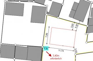

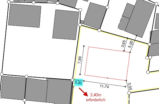

    Hallo Ihr lieben Bauexperten!
    Meine Partnerin und ich haben ein Problem und vielleicht könnt Ihr uns weiterhelfen....
    Unser ehemalige Generalunternehmer hat sich nicht an die Vorgaben des Bauantrags gehalten, wodurch unser Haus nun höher geworden ist als ursprünglich geplant bzw. vom Bauamt genehmigt worden ist.
    Ursprünglich war laut Baugenehmigung eine Abstandsfläche von 3,00m ausreichend. Da wir unser Haus im Altstandgebiet bauen, haben wir den Abstand von uns aus auf 3,20m erweitert, um den Nachbaren nicht zu sehr auf die Pelle zu rücken. Dieser "zusätzliche" Puffer reicht nun jedoch nicht, da wir auf Grund der jetzigen Ausführung einen Abstand von 3,40m einhalten müßten.
    Baurechtlich und Bautechnisch sind die Änderung für das Bauamt OK. Uns fehlt "eigentlich" nur die Unterschrift des Nachbarn, dass sie nichts gegen die Überschreitung der 20cm haben. Daran scheint es aber zu scheitern :(
    Nach aktuellem Stand der Dinge erwarten unsere Nachbarn von uns, dass wir auf der ihr zugewandten Hauswandseite (aus unserer Sicht gen Westen) in die Fenster Milch- oder Ornamentglas einbauen. Dies betrifft 2 Fenster im EG (Wohnzimmer), 2 Fenster im OG (Gästezimmer & Kinderzimmer) und 1 Fenster im DG (Dachboden).
    Meine Partnerin und ich sind verzweifelt, dass uns 20cm Überstand, die wir nicht zu verantworten haben (der Generalunternehmer ist nicht mehr zu belangen) so in Schwierigkeiten bringt. Milch- oder Ornamentglas kommt für uns nicht in Frage. Oder wer von Euch würde sein Kind in einem Zimmer mit Milch- oder Ornamentglas aufwachsen lassen wollen?
    Es sei an dieser Stelle darauf hingewiesen, dass sich unser Grundstück (Hessen) in der Altstadt befindet und es dadurch per "Definition" Unterschreitungen von Abstandsflächen gibt. Außerdem stehen die beiden Häuser nicht(!) gegenüber. Wenn wir aus den geplanten Fenstern schauen, sehen wir nur den Garten des Nachbarn.
    Hinweise, dass wir Vorhänge anbringen werden und nicht nur wir in den Garten der Nachbarn schauen können, sonder das auch sie in unser Haus schauen können, sind keine Argumente für sie.
    Was ist rechtlich möglich? Worauf können wir uns evtl. berufen? Darf der Nachbar den Einbau von Milch- oder Ornamentglas verlangen? Habt Ihr evtl. andere Ideen / Vorschläge?

    Fragt den Nachbarn direkt, wie viel Geld es kostet die Unterschrift zu bekommen und regelt das bis hin zum Geldfluss notariell.
    Sonst baut ihr schlimmsten Falls zurück, auf eigene Kosten, wenn der GU nicht mehr greifbar ist.

    Geld möchte der Nachbar nicht haben. So zumindest die aktuelle Aussage.
    Ein Zurückbauen können wir uns nicht leisten. Das wäre für uns der finanzielle Kollaps. An die Folgen möchte ich gar nicht denken. Außerdem gibt es da doch den Punkt der Verhältnismäßigkeit und der kann meiner Ansicht nach (20cm vs. Rückbau) nicht gegeben sein.

    wenn ihr 20cm mehr Abstandsfläche benötigt ist euer Haus sicher ne ganze Ecke zu hoch, da die Höhe mit 0,4 multipliziert wird (wenn bei euch anders gerechnet wird, sag Bescheid) da wird man nicht mit Toleranzen argumentieren können. Ein halber Meter in der Höhe ist sicher mehr als eine mögliche Toleranz.
    Ich denke auf den Vorschlag des Nachbarn eingehen oder noch mal nach gewünschter Summe fragen, wenn ihr da rechtlich durch wollt wird das vermtl. scheitern, neben den Kosten für den Rechtstreit könnte der Nachbar im schlimmsten Fall den Rückbau verlangen. Seit froh, dass sich der Nachbar mit einer Milchglaslösung zufrieden geben will, ich denke der könnte sogar den Rückbau verlangen, was das bedeutet muss ich dir wohl nicht erklären.

    Hallo Pruefhammer,
    Du hast Recht, in Hessen ist der Multiplikator 0,4. Von Toleranzen, im Bezug auf die Höhe des Hauses, will ich auch gar nicht sprechen.
    Hintergrund:
    Der Bauantrag wurde mit einem 2,0m hohen Trempel im OG eingereicht und so genehmigt. Wir hatten uns im Nachhinein aber überlegt, dass wir doch gerne ein echtes Vollgeschoss im OG hätten und haben die Baufirma und den Architekten gefragt, ob man das noch ändern könnte. Es hießt, dass das kein Problem wäre. Auch die unsere Nachfrage, ob das alles mit dem Bauamt abgestimmt sei, wurde bestätigt. Daraufhin wurde das Haus wie gewünscht ausgeführt.
    Wie wir nachträglich herausgefunden haben, sind aber noch weitere Erhöhungen hinzugekommen, die so nicht vorgesehen waren: dickere Decken (22cm statt 18cm), falsche Sockelhöhe (Keller schaut weiter aus dem Boden als von uns gewünscht) und falsch ausgeführte Firste (Firstauflage 14cm höher als vom Zimmermann vorgegeben).
    Wenn sich unser Nachbar dazu einmal klar äußern würde, wäre das sehr hilfreich für uns. Tut er jedoch leider nicht. Er meint, wir sollen uns etwas einfallen lassen...
    Was einen möglichen Rückbau, da kam mir jetzt schon an verschiedenen Stellen der Punkt der "Verhältnismäßigkeit" zwischen die Finger. Die kann meinem Verständnis nach in dieser Situation nicht gegeben sein. Habe diesbezüglich gegenüber den Bauamt schon gesagt, dass das den finanziellen Ruin unserer kleinen Familie bedeuten würde, da wir das neben den bisherigen Schaden nicht stemmen können.
