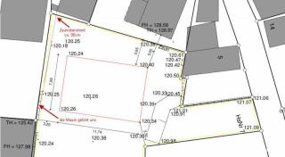

    Erheblich... wegen 20cm bzw. 2,67m2 überlagernde Fläche? Nicht wirklich! Ich behaupte ein wirklich genauer Mensch zu sein, aber irgendwo muss man mal die Kuh im Dorf lassen.
    nicht umgekehrt... Das sehen wir anderes. Laut dem Vermesser steht sein Zaun an der tiefsten Stelle etwas mehr als 90cm auf unserem Grundstück. Er sieht das natürlich anderes. Wir sind die Neuen und ziehen hier in die Altstadt. Dann haben wir uns bitte auch an die vorherrschenden Gegebenheiten zu halten und nicht auf die Unterlagen des Vermessers.
    Aha, auf der einen Seite auf die rechtlichen Dinge (siehe 20cm) bestehen, aber auf der anderen Seite die Daten des Vermessers bzw. des Katasteramts (Amt für Bodenmanagement) in Frage stellen. Was gilt denn nun?
    By the way, wir haben gesagt, dass er den Zaun stehen lassen kann bis er evtl. mal durch einen neuen ausgetauscht werden muss, da er uns nicht stört und es uns auf die 90cm in der betroffenen Ecke nicht ankommt. Und so bekommen wir es jetzt gedankt.... :(

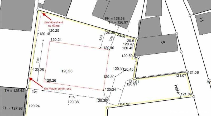

    Naja, aus Sicht des Nachbarn ist deswegen die Abstandsunterschreitung nicht 0,2m, sondern 1,1m :D
    In einem mir bekannten Fall in Niedersachsen hat bei einer Abstandsunterschreitung von 0,1m aber ebenfalls fehlender Verschattung das Baurechtsamt nach Vorlage eines Gutachtens zur Verschattung den ANchbarn überstimmt und eine Ausnahemgenehmigung erteilt. (Ebenfalls in einer Altstatt, wo es manchmal sonst kaum funktioniert - das Bauamt wollte im Denkmalgeschützten Altstadtbereich eben auch eine gut aussehende Fassade) Sind die Regeln in Hessen anders, so dass das Bauamt keine Ausnahme machen darf?

    nein nein, die 20cm sind schon auf Basis der Daten des Vermessers.
    Anbei Details zum Überstand des Zauns.
    Es gibt wohl schon ein paar Gerichtsurteile, die eine Bagatellgrenze von 2qm Überdeckung zulassen. Die überschreiten wir jedoch auf Grund der mir derzeit vorliegenden Daten knapp überschritten :(
