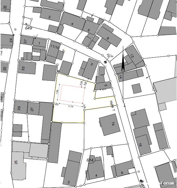

    Hallo Bauberater,
    interessanter Punkt. Habe ich mal an unseren neuen Bauleiter gegeben. Vom Grundgedanken her sehen wir (inkl. dem Bauamt) das genauso. Möglichkeiten des Eingriffs soll das Bauamt allerdings nicht haben.
    Anbei der Vollständigkeit halber der komplette Ausschnitt des Lageplans:
    Danke & Gruß

    Sucht Euch einen guten Planer, der mal mit der Baubehörde spricht. Die kann solche Dinge nmlich auch gegen den Willen des betroffenen Eigentümers regeln.
    Wenn es da auch nur den Hauch einer Chance gibt, den Planer mit an den Tisch beim nächsten Nachbargespräch und dem Nachbarn folgendes klarmachen:
    Entweder Du stimmst freiwillig zu, dann lassen wir Dir das Land hinter Deinem Zaun oder Du machst weiter wie bisher, dann bist Du das Land los und das Amt hebelt Dich auch noch aus!
    Das sollte der Planer allerdings beim Amt vorher auch abklären.
    Wenn das auch nichts hilft, dann muss der Planer einen neuen Bauantrag (den braucht Ihr in jedem Fall) erstellen, ein Anwalt schickt dem Nachbar das zur zustimmenden Unterschrift mit Fristsetzung zu und kann nach Fristablauf erklären, der Nachbar weigere sich.
    Dann das Amt um entsprechende Maßnahmen bitten.
    Eine andere Chance abseits des Rückbaus habt ihr nicht!

    Halt ihm einen Auszug aus dem Kataster vor die Nase. Ich nehm mal an, Dein Lageplan ist ein amtlicher Katasterauszug?
    Gibts bei Euch keine Grenzsteine?

    Ich habe nicht alles genau gelesen, deshalb ein paar Fragen:
    1. Liegt für den Status quo ein modifizierter Bauantrag (Tektur) vor?
    (Einigen Beiträgen entnehme ich, das Bauamt wisse Bescheid)
    2. Wurde nach § 63 HBO eine Abweichung beantragt, nebst Begründung?
    3. Liegt für den Status quo eine Baugenehmigung vor?
    4. Bzw. das Gegenteil: Liegt ein ablehnender Bescheid der Behörde vor?
