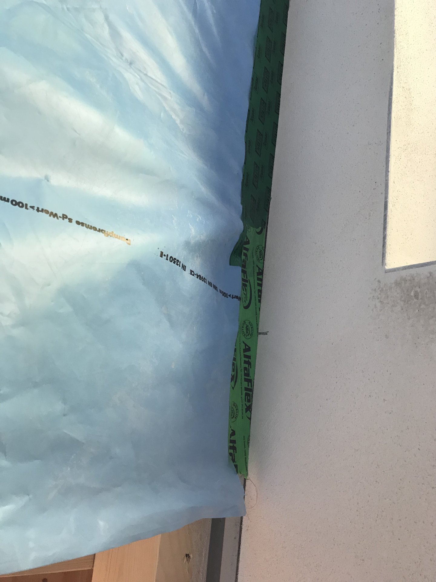

    grade ist ein Trockenbauer bei mir am Werk, um Rigipsdecken abzuhängen. Er „montiert“ gerade die Dampfbremsfolie und ich bin skeptisch ob das so ok ist...
    Vielleicht kann mir jemand helfen ...

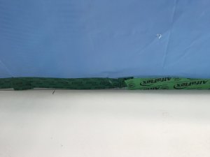

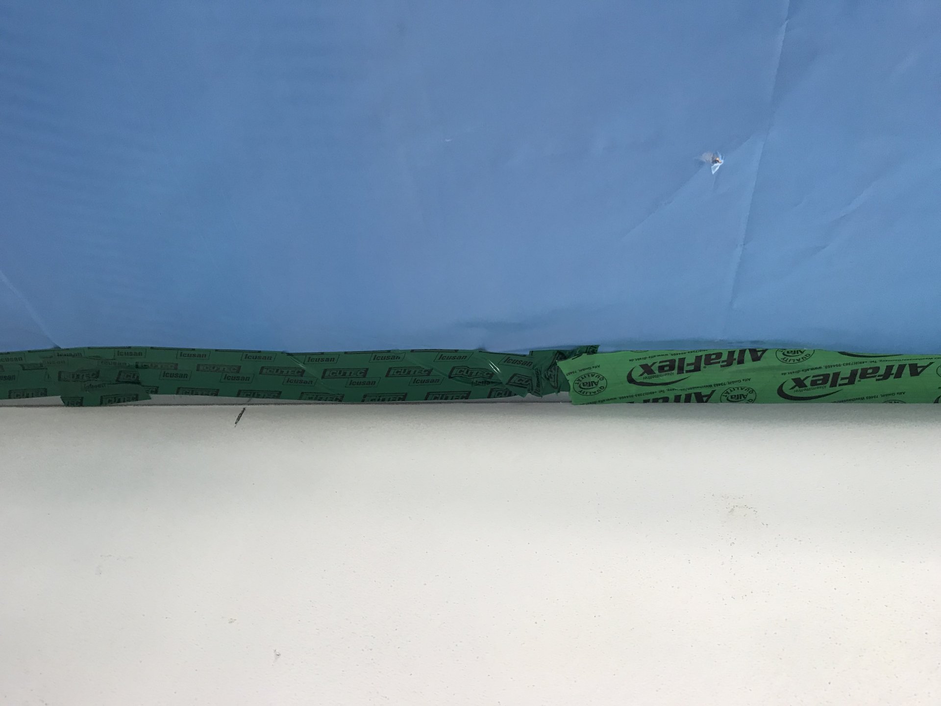

    080326FA-4A40-4643-BC79-9BF1C945FEA4.jpeg 080326FA-4A40-4643-BC79-9BF1C945FEA4.jpeg

    Muss das nicht über die Kante gehen, damit alles luftdicht ist? Sieht mir eher komisch aus so, wenn die Folie an den Leisten so angeklebt ist ...

    Tja,
    wenn man nun wüsste....
    dampfbremse dach klebeband detail - Google Search:
    wenn es über Eck verklebt werden sollte, dann wäre ein nachträgliches verputzen sinnvoll.
    Aber der Putz ist ja schon da. Geht also schlecht.
    V1:
    Der Überganz Putz zu Holz ist bereits luftdicht ausgeführt und die Folie kommt jetzt in die Fläche.
    Am Übergang scheint auch irgendeine andere Struktur auf dem Holz zu sein.
    Das könnt also möglich sein.
    V2:
    am Übergang ist noch nichts vorgesehen, dann ist das falsch ausgeführt.
    Aber hier wäre dann der ganze Bauablauf schon falsch, da man das Band ja nachträglich verputzen sollte.

    An die Dachbalken wurden UW- Profile angebracht, er hat die Folie darunter geklebt und der Anschluss zur Wand sieht jetzt so aus wie auf den Bildern ...

    UW am Dachbalken?
    So ganz verstehe ich das noch nicht.
    Frag ihn doch einfach mal wie die Dampfsperre im Übergang Folie zu Putzschicht am Spalt funktioniert.
    Also wie wird diese Fuge geschlossen.

    Muss das einputzen wirklich sein? Das Ankleben am Putz (oder Beton) mit dem zum System passenden Anschlusskleber sollte doch ausreichen? Wenn eingeputzt dann eher mit einem passenden Putzanschlussband wie Contega PV, oder?
    Siehe der andere Thread von der TE: Trockenbau Metallunterkonstruktion Wenn man diese Ausführung sieht, glaube ich eher nicht an deine gepostete V1. Das mach jeder Hobbyhandwerker besser, der sich nur 5 Minuten informiert...

    Nein, muss nicht sein. Aber optisch ist das einfach zu lösen.
    Wenn es so aussieht, dann geht das mit dem Klebeband so nicht.
    Das sehe ich auch so.

    Nein, auf Basis der Aussage von unserem Bausachverständigen:
    Die Luftdichtheit muss dauerhaft sichergestellt sein. Dauerhaft heißt, so lange das Haus genutzt werden soll. Hierbei geht man ca. 60 Jahren aus. Kein Hersteller kann aber die 60 Jahre für die Haltbarkeit seiner Produkte nachweisen.
    ...und ich habe es auch beim Bau gesehen, dass sich Klebenstellen wieder lösten. Weiterhin steht auf den Verarbeitungshinweise der Produkt i.d.R. drauf, dass der Untergrund staubfrei sein muss. Das ist auf einer Baustelle aber nie gegeben - insb. nicht bei mineralischen Putz.
    Daher DIN 4108-7 (S. 258; Abb. 21) https://www.architekturbuch.de/out/...-die-Ausfuehrung-nach-EnEV-2014-Leseprobe.pdf. Die Dampfbremse wird an der Wand runter geführt. Es kommt Klebemass zwischen Putz und Dampfbremse und anschließend eine Anpressleiste drauf.
    ...halt deinem Trockenbauer die DIN vor die Nase und er möge es bitte richtig machen.

    Hab ihn rausgeworfen!

    Vorab: die Ausführung auf den Fotos ist natürlich fachlich nicht korrekt.
    Ich verstehe ja worauf dein Bausachverständiger hinaus will, aber trotzdem ist die von ihm besagte Konstruktion m.E. nicht viel besser als eine verklebte Dampfbremse mit Entlastungsschlaufe ohne Anpressleiste. Wenn der Kleber Undichtigkeiten/Haftungsprobleme aufweist, dann wird dir auch deine Anpressleiste nicht mehr großartig helfen. Die Staubfreiheit des Untergrundes (zumindest eine starke Annäherung an diesen Zustand) erreicht man ja mit einer Grundierung, welche von allen Herstellern angeboten wird. Klar ist die Konstruktion mit der Anpressleiste nicht schlecht und steht deswegen auch so in der DIN, aber die Verfasser der DIN-Normen haben auch keinen privilegierten Zugang zur Wahrheit und sind teilweise sogar weit weg davon - siehe DIN Normen zu Schallschutz.
    Meiner Meinung nach ist die langfristig sicherste Variante immer noch das Überputzen (z.B. Siga Fentrim, etc.) Falls dies nicht möglich ist, wie in diesem Fall, kann natürlich die Konstruktion mit der Anpressleiste gemacht werden, aber eben auch die ohne, aber mit einer anständigen Verklebung auf dem Putz. Beides für mich technisch gangbare Varianten. Auf jeden Fall nicht so wie in den Fotos!
