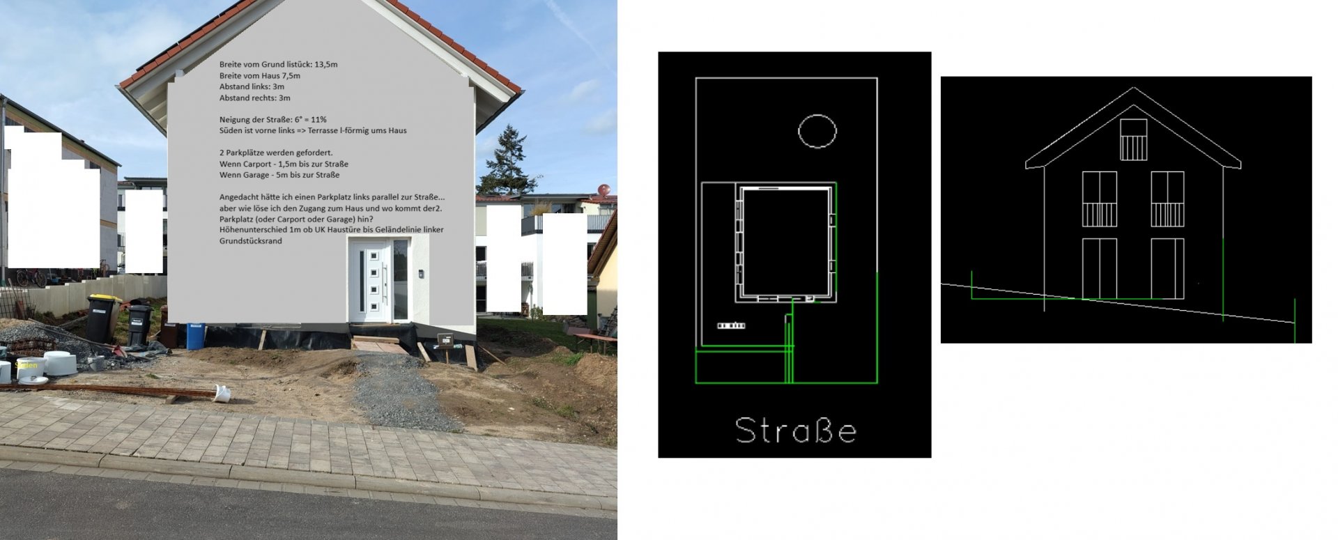

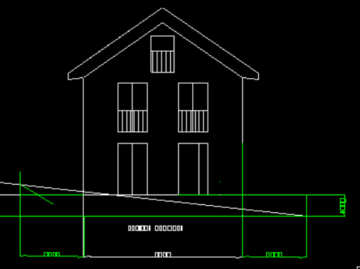

    Hallo, es stehen die Außenanlagen an, ich finde selber keine Lösung und hoffe auf Unterstützung (mir sind die guten Ideen ausgegangen).
    Angedacht ist eine Terrasse links und links vor dem Haus, da links vorne Süden ist. Des Weiteren werden 2 Parkplätze (und vorzugsweise Platz für die Mülltonnen und Fahrräder) gefordert. Wie ich diese jedoch am besten anordnen soll (u.a. aufgrund der Geländeneigung – da verzweifle ich.
    Ggf. 1 Parkplatz links parallel zur Straße... Wo aber der andere....
    Infos/Zeichnungen sind im Bild.
    DANKE!

    Das Bild ist die Sicht von der Straße - da sind Fenster. Ich habe auf dem Bild die Infos zusammen geschrieben. In der Zeichnung (Front und Draufsicht) sind die Fenster auch sichtbar.

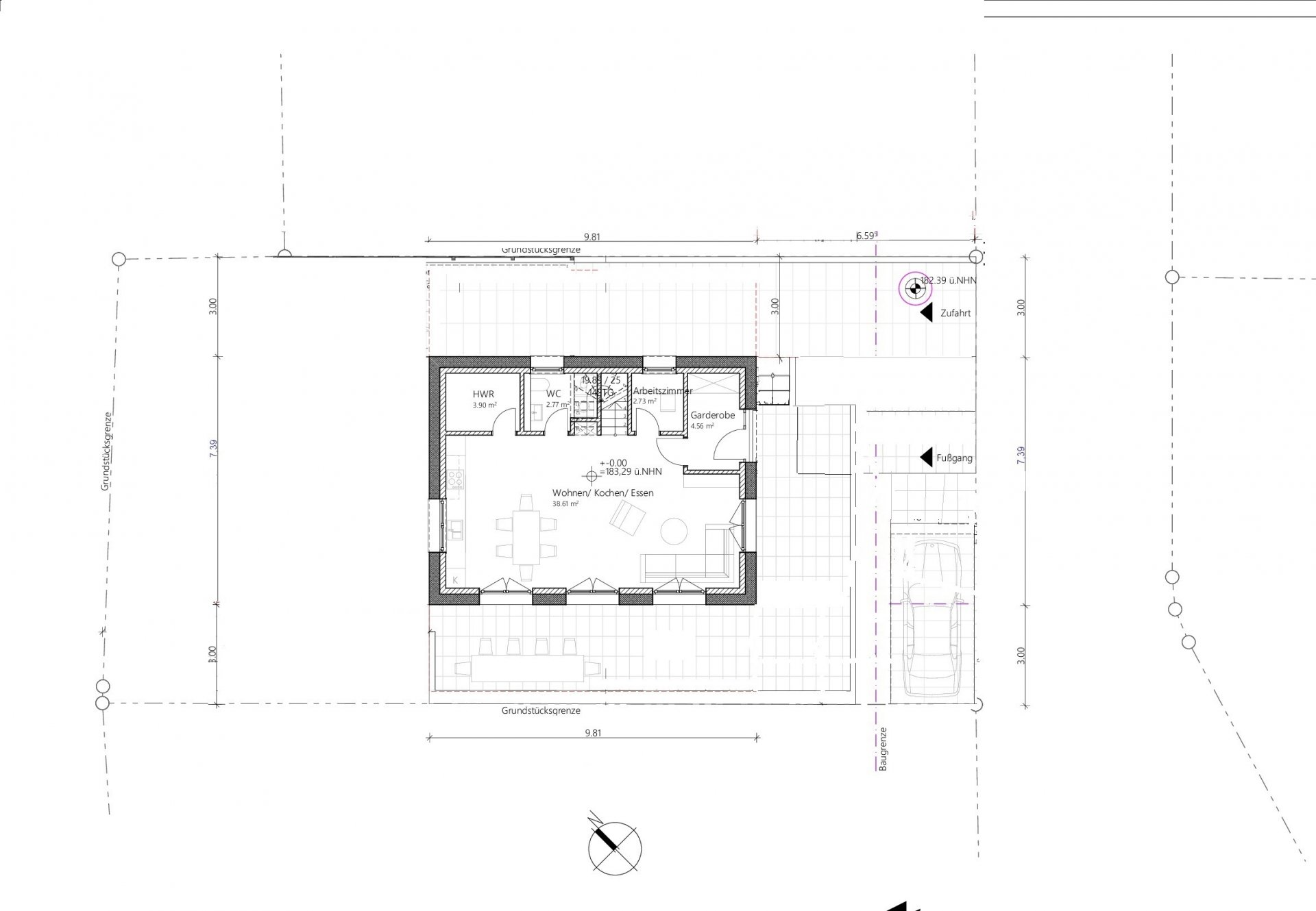

    Ok. Aber es bedarf dennoch einen Lageplan vom Grundstück, und der sollte auch vermaßt sein. wo ist denn die Strassensbsenkung? Gibt es im BPlan Einschränkungen?
    Fred Astair gefällt das.
  7. CBA
    CBA
    26.04.2026
    Gehweg verläuft am Grundstück entlang. Überall abgesenkt/abgerundet.
    Vorgaben vom BP: 2 Stellplätze (oder Carports oder Garagen)
    Garagen mit mind. 5m Abstand zur Straße/Gehweg
    Carports mit mind. 1,5m Abstand zur Straße/Gehweg
    Stellplatz kein Abstand.

    Der eingezeichnete funktioniert nicht, wenn man fahrenderweise auf den Stellplatz will, weil an ja einen Wendekreis hat.
    Ich würde an der Südseite 2 Stellplätze machen, die man gerade anfahren kann. Die Terrasse im SW dann mit einer Hecke schützen. Denn dort scheint auch die Sonne :)

    Bei dem Parkplatz parallel zur Straße hätte ich gedacht, dass der schon funktionieren sollte, da man ja rückwärts parallel zur Straße einparken kann und der Parkplatz sogar länger als die Standardlänge wäre. Also wenn der Parkplatz bis zum Fußweg reicht.
    Die 2 Stellplätze dann im Süd-Osten? Beide nebeneinander (anstelle der Terrasse) oder links/rechts von der Haustür? In der Geländeneigung mit 6° bzw. 11% ? Ist das komfortabel?

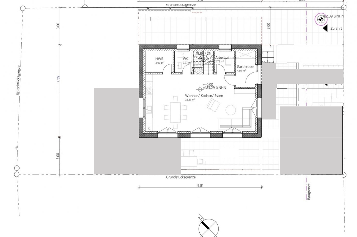

    Wo ist das Problem? Zwei Stellplätze in Senkrechtaufstellung links von der Zuwegung zur Haustür, fertig!
    (Eventuell ist sogar genug Platz für drei Stellplätze.)

    Da ist die Terrasse des TE geplant. Dumm gelaufen (aber ansonsten natürlich der logische Platz) bzw. schlecht geplant

    Terasse kleiner machen!
    (Ich für mein Teil würde auch nicht direkt an der Straße sitzen wollen. Wobei ich mir für den abendlichen Plausch mit den Nachbarn wohl eine Bank neben die Haustür stellen würde und dann nutzen, wenn mir danach ist. Bei der Kaffeetafel mit Familie und Freunden hätte ich aber schon gerne etwas Privatsphäre.)

    Mein Vorschlag.
