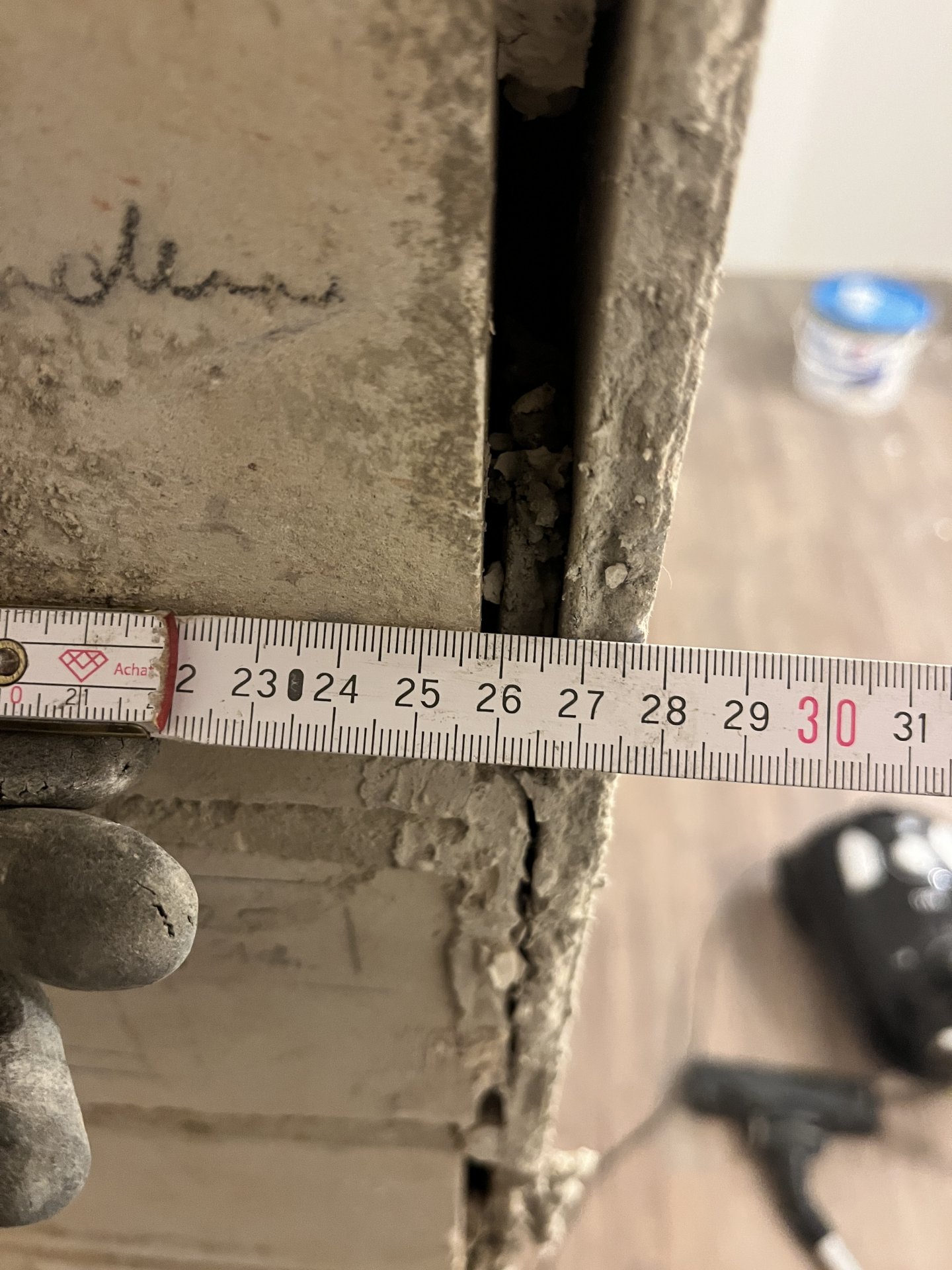

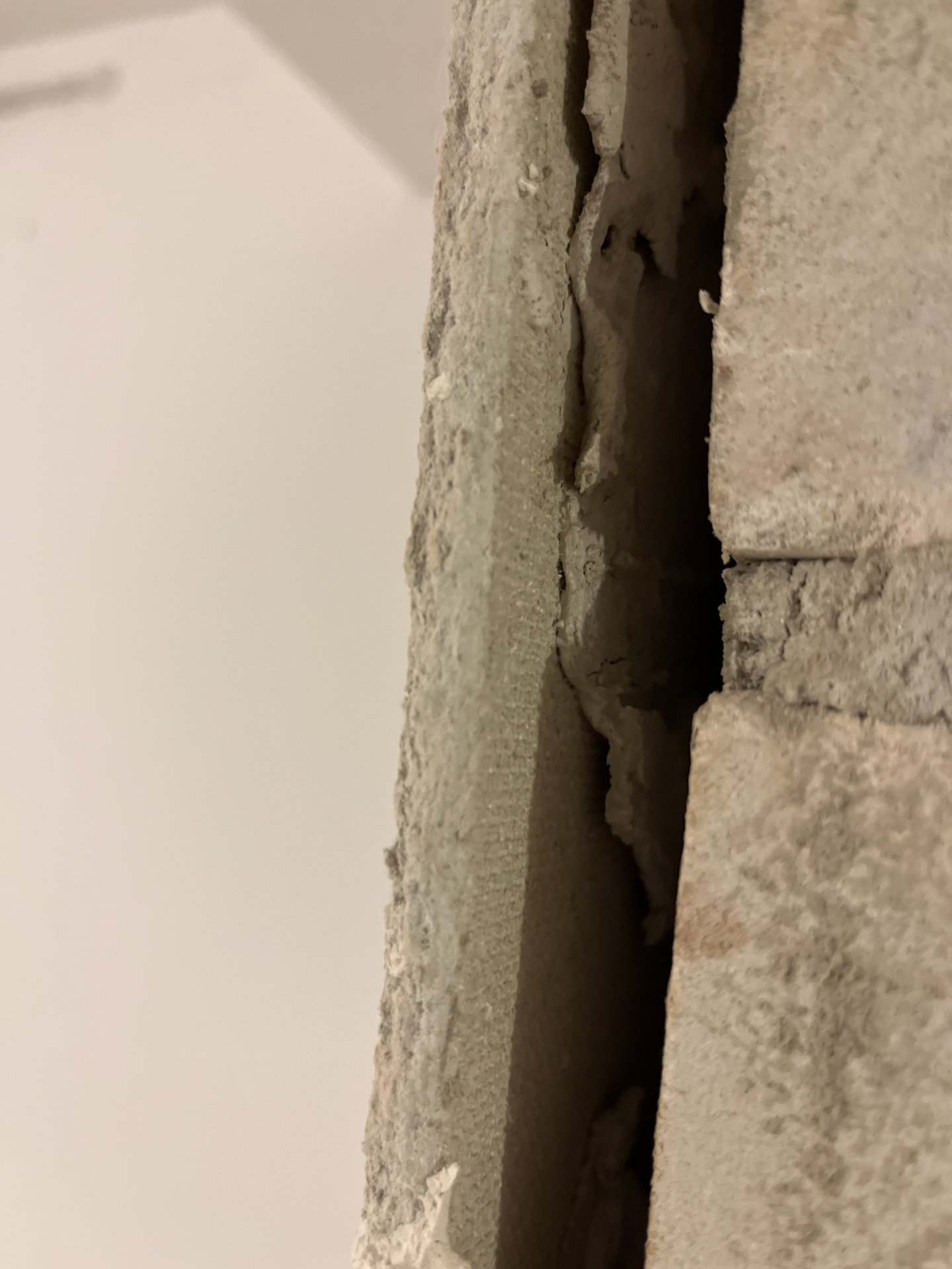

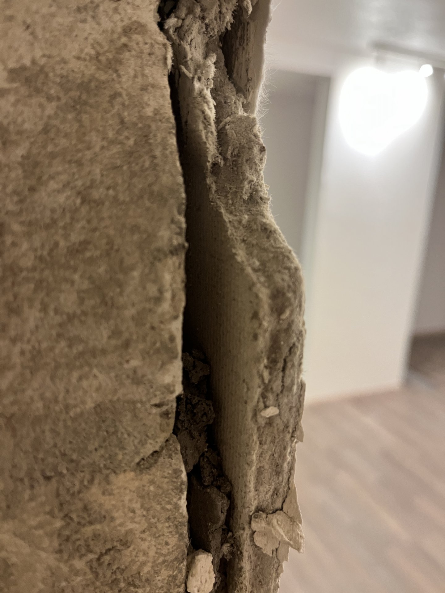

    ich habe bei mir zuhause (Baujahr 1994) einen Wanddurchbruch gemacht und dabei einige Platten vorgefunden, bei denen ich mir unsicher bin, um welches Material es sich handelt.
    Da das Haus aus den 90ern ist, frage ich mich, ob es dennoch Asbestplatten sein könnten, auch wenn man ja oft liest, dass Asbest zu dieser Zeit weitgehend verboten war. Ganz sicher bin ich mir aber nicht, und von der Optik her lässt es sich schwer einschätzen.
    Meine Frage an euch:
    Hattet ihr schon ähnliche Fälle? Und würdet ihr empfehlen, zur Sicherheit Materialproben an ein Labor einzuschicken, um Klarheit zu bekommen?
    Vielen Dank für eure Einschätzung!

    Das ist Steinwolle - meist als Estrichdämmplatte verwendet

    Ab 31.10.1993 war Asbest zu 100% verboten. Bei Bj. 94 würde ich mir gar keine Gedanken mehr machen.
    Davon abgesehen ist das auch kein Asbest.

    Das ist Mineralwolle

    Mineralwolle?
    Echt jetzt?
    Plattendicke 10 mm?
    Das sieht mir doch eher nach Fermacell-Platten aus die als Trockenputz auf das KS-Mauerwerk geklebt worden sind.
    Und darauf wurde dann eine vliesverstärkte Tapete geklebt.

    Wäre auch möglich, ist schlecht zu erkennen

    Den Bildern nach halte ich das auch für eine Gipsfaserplatte. Und, wie oben schon geschrieben, war 1994 in D der Einbau von asbesthaltigen Materialen verboten.

    genau dachte ich sofort. absolute Sicherheit...einsenden Labor...

    Ja werde es testen lassen

    Es ist schon mal kein Asbest! Wir haben es prüfen lassen! Der Bericht, was es jetzt wirklich ist bekommen wir noch.

    Fermacellplatten

    Leute , FACHLEUTE !!!! schaut euch die Bilder mal genau an !
