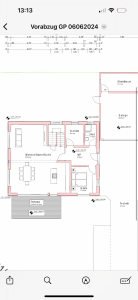

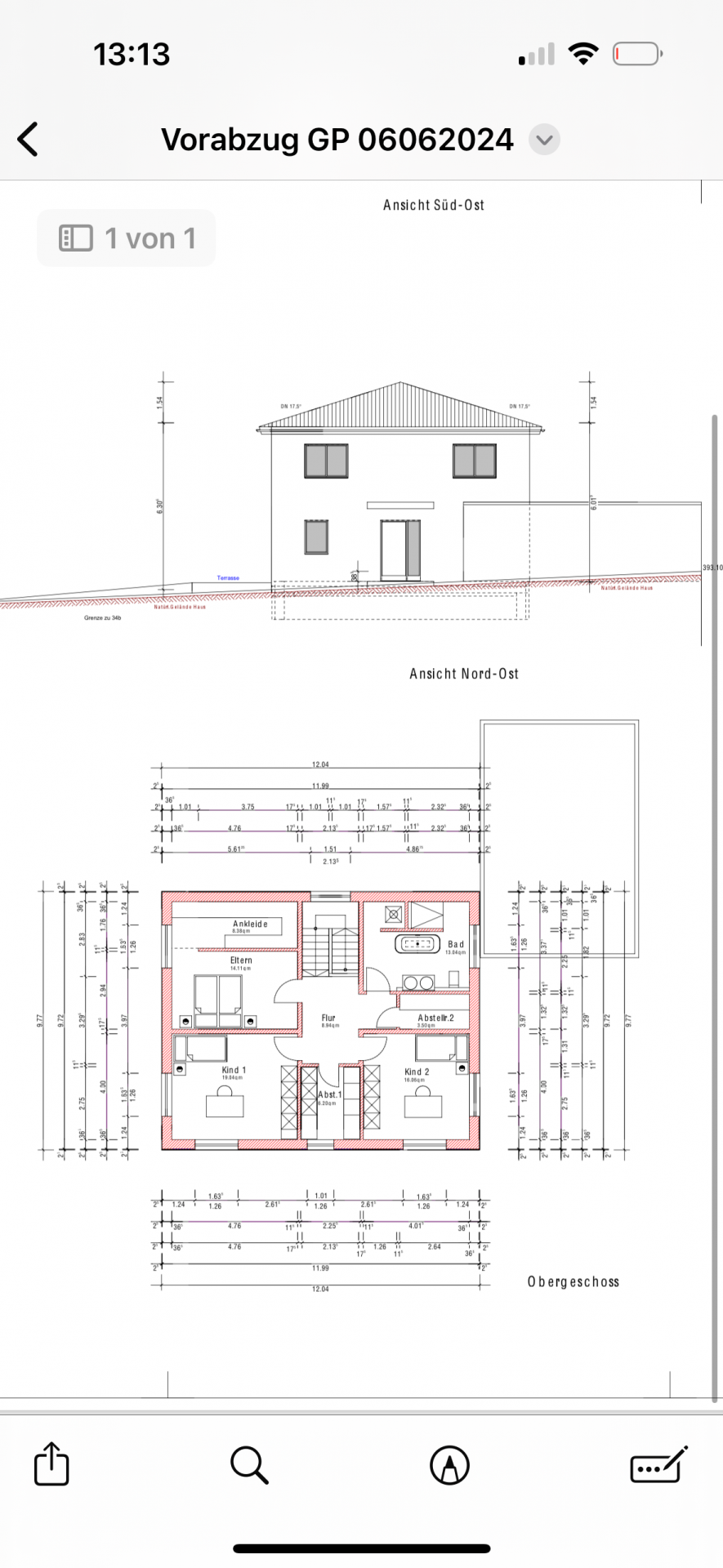

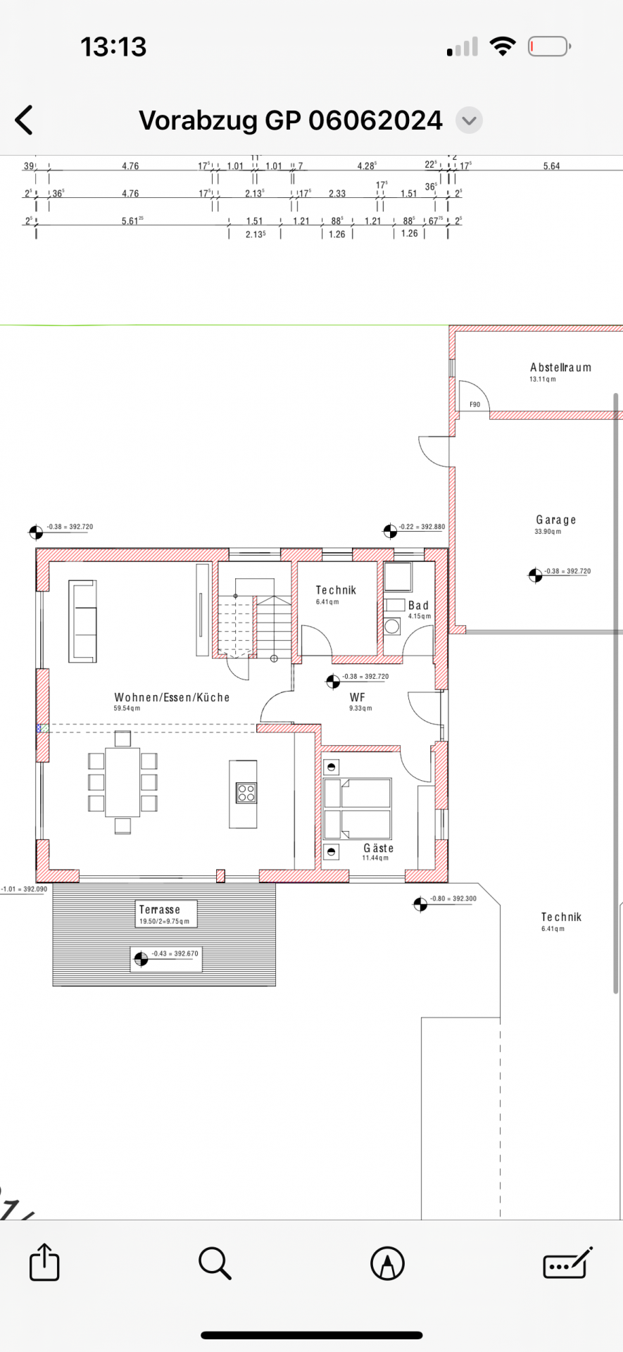

    mein Mann und ich stecken gerade mitten in den Planungen. Der Bauantrag liegt beim LRA und wir führen fortgeschrittene Gespräche mit den Baufirmen. Anbei die Grundrisse. Die Baufirmen meinen wir kommen um den Unterzug im EG nicht drum herum. Was ist eure Meinung?
    Wie könnten wir das OG verändern, das das Ganze klappen könnte? Eine andere Option sehe ich aktuell nicht.
    Ich bitte um eure Hilfe. Wir sind ein junges Paar und mit der Situation gerade komplett überfordert!

    Eigentlich kein Problem:
    Bei Stahlbetondecke (Monolithisch oder Halbfertigteil): als deckengleicher Unterzug.
    Bei Stahlbetonfertigteildecke oder Holzbalkendecke: als Stahlträger in Deckenebene.
    Und bitte fragt zuerst Euren Statiker und danach erst die Baufirmen!

    Danke! Das scheint jedoch nicht zu funktionieren. Nur wenn man im OG eben Wände verschieben würde…

    Es gibt mehrere Ansätze, Wechsel der Decke auf Spannbeton ( Dennert oder MX , VMM , MX-E etc ) oder stärkere Dicke einer eventuellen bereits gewählten Decke Fili - oder monolitisch mit höheren Bewehrungsanteil oder Überzug , Jo sein Vorschlag mit IPE oder anderen Träger funktioniert auch oder alternativ eine Stütze ggf mit Voute und so weiter ....

    Ich vermute, dieser Beitrag
    hätte eigentlich hier den Eröffnungsbeitrag ergänzen sollen (?), verstehe aber nicht, WAS Dir dabei mit der Dusche und dem Fenster nicht bewußt gewesen sei.
    Ihr steckt nicht mitten in der Planung, sondern ganz am Anfang (und seid bereits gehörig falsch abgebogen). Dieser Entwurf ist noch lange nicht antragsreif, er ist erheblicher Murks: abgesehen von nett gesagt viel Verbesserungspotential im allgemeinen ist schon die Einführungssituation der Hausanschlüsse maximal ungeschickt meilenweit einmal rund ums Haus geführt.
    1. sucht Euch einen fähigen Planer (oder einen funktionierenden Standardgrundriß)
    2. leitet das EG vom OG ab und nicht umgekehrt.
    WO ist überhaupt das Problem mit dem Unterzug - wen stört der und bei was ?

    Beim Grundriss funktioniert einiges nicht. Der TK-Raum ist zu klein, der Abstand TV/Sofa viel zu groß.
    Ankleide mit RBM 176 funktioniert so gar nicht.
    Der Allraum ist zu groß. Das mag ja nett sein, geht aber über die Funktion, die hier leidet. Ich sehe auch keinen Mehrwert ggü einem 50qm Allraum, was schon sehr großzügig wäre.

    Es sind (nach meinen Erinnerungen) knapp 6 Meter. 5 Meter sind schon mit falschem Sofa grenzwertig.
    Und noch mal nachgeschaut: der Allraum ist ein Wasserkopf - ganz schlimme Planung! Falsche Treppenlage!

    Ich kann auf den Zeichnungen kein einziges Maß ablesen. Ich weiß also nicht, wie lang der Unterzug unter der Wand werden soll. Ein Deckengleicher Unterzug ist nur mit einer gewissen Länge in Anhängigkeit von der Deckenhöhe möglich. Da muß man u. U. die ganze Decke sehr viel dicker machen. Das wäre Unfug.
    Mit vorgespannten Decken kann man sehr viel größere Spannweiten als mit Filigrandecken erreichen.
    Wenn man den Unterzug breit macht, kann man in der Höhe sparen. Ggf. müssen vierschnittige Bügel eingebaut werden.
    Wenn man den Unterzug als Plattenbalken rechnet und die Bewehrung entsprechend legt, kann man den Unterzug weiter verkleinern.
    Also da gibt es viele Möglichkeiten, einen Unterzug nicht so stark hervortreten zu lassen.
    Wenn die Spannweite 5 m nicht überschreitet, sollte es möglich sein, den Unterzug nur etwa 5 cm hervortreten zu lassen. Das solllte erträglich sein.
    Wenn die auf der Decke und dem Unterzug stehende Wand keine Tür enthält und auch keine enthalten wird, kann man die Wand in Form eines Überzuges selbsttragend auf der Decke errichten und muß die Decke in keiner Weise verstärken. Zumindest nicht für das Gewicht der Wand.
    Man kann diesen Überzug auch mit der Decke verbinden. Aber dann bekommt man Probleme wenn diese Wand einmal entfernt werden sollte.
