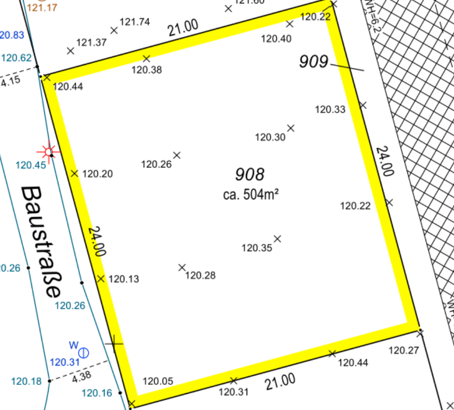

    kann mir jemand sagen wo man einen Höhenlagenplan / Lageplan von einem schon vermessenen Grundstück erhalten kann? Kann man sich das irgenwo im Internet Anschauen oder Kaufen? (Bayernatlas?)
    Ich bräuchte sozusagen vom Grundstück die genauen Höhenqouten z.B. der Eckpunkte usw. (Anbei ein Beispiel)
    Mir wurde gesagt dass das Vermessungsamt nur die Größe bestimmt, aber keine Höhenlagen ü.NN. Meine Baufirma braucht diesen Plan + Katasterauszug (Katasterauszug hat die Firma schon erhalten, da ist aber leider nichts angegeben)
    Hoffe es kann mir jemand helfen :confused:
    Vielen Dank schon einmal!!

    Genau bekommst die Daten nur vom Vermesser der es entweder fuer Dich aufmisst oder die Werte schon mit der Lage erfasst hat. In Deinem Beispiel sind doch die Höhen schon angegeben.
    Wenn man einen Festpunkt hat (z.B. aus der Straßenplanung) Ist es fuer einen Bauunternehmer mMn ein Leichtes die Höhen der GS Grenzen zu ermitteln.
    Das Vermessungsamt sollte die Höhen der Festpunkte mit aufgenommen haben. Frag da mal nach.

    Hallo, der anhang ist nur ein Beispiel aus dem Internet. Solch einen Plan brauchen wir.
    Das vermessungsamt (öffentliches) war schon da, hat alles vermessen + Katasterauszüge geschickt.
    Gemeinde hat mir gesagt dass das Grundstück anscheinend nochmal vom Planer ausgemessen werden muss bzgl höhenangaben, anscheinend misst ein Vermessungsamt keine höhen aus?!
    Das problem ist dass ich das vermessungsamt nicht erreiche, deswegen die frage hier im Forum wie das abläuft mit den Höhenangaben.
    Bin etwas verwirrt, weil mir jeder was anderes sagt. Und 2x will ich nicht für eine Vermessung zahlen.

    Wenn Du so einen Höhenplan wie Dein Beispiel benötigst, dann hilft Dir jeder Vermesser. Das Vermessungsamt hat wenn, dann nur die Eckpunkte.

    So richtig, das Grundstück selbst wird nur auf Bestellung vom Bauherr vermessen und später eingemessen.
    Das Katasteramt verwart nur die Pläne.

    Aber würden dem Planer nur die eckpunkte reichen vom Vermessungsamtum die Pläne + Bauantrag zu erstellen?

    Ja, kostenlos im 50m-Raster:
    BayernAtlas
    Gegen Geld gibt es auch engmaschigere Daten:
    GEODATENONLINE - DGM
    Aber - ob Du damit was anfangen kannst. Diese Daten musst Du anhand der Koordinaten oder einem GIS-Programm (z.B. QGIS) mit der Katasterkarte in Übereinstimmung bringen.
    Außerdem wären mir die Daten zu ungenau.
    So ist es.
    Das kommt auf die Geländegestalt des Grundstücks an. Wenn es potteben ist, reichen die Eckpunkte.

    "anscheinend misst ein Vermessungsamt keine höhen aus?"
    Bist Du da sicher? Ich habe schon öfter beim Vermessungsamt angefragt und gesagt bekommen die Höhen der Fixpunkte aus dem Kataster kann ich gegen eine Gebühr erhalten. Die Höhen werden doch bei einer tachymetrichen Vermessung mit erfasst.

    Es ist leider wirklich so. Das (bzw unser) Vermessungsamt misst die Höhenkoten nicht aus hab ich gerade erfahren. Das macht ein Ingenieurbüro oder Baufirma nochmal, damit ein lageplan für den bauantrag erstellt werden kann. Schade dass sowas nicht in einem Ruck geht und man sozusagen 2x bezahlen muss ...

    Sicherlich arbeiten bei einem Vermessungsamt auch studierte Vermessungsingenieure.
    Nur eben kommt bei einem privaten Bauvorhaben der öffentlich bestellte amtl. Vermesser.
    Der schickt dir eine Rechnung und dem Amt das Ergebnis zum Eintragen.
    Er selbst muss nicht beim Amt angestellt sein.

    Selbstverständlich messen Vermessungsämter auch Höhen, aber meine Aussage bezog sich auf die konkrete Frage nach einem Lageplan zum Baugesuch, und den dürfen Behörden für Privatpersonen nicht erstellen.
    Die Vermessungsämter führen die Verzeichnisse der Höhenfestpunkte und führen regelmäßig Überprüfungsmessungen durch. Höhen von Grenzpunkten werden aber nicht im Liegenschaftskataster geführt, jedenfalls nicht so, dass man sie zu Planungszwecken verwenden könnte.
    Ja, aber nicht so verbindlich archiviert wie die Lagekoordinaten. Wenn Du Daten bekommen hast, würde mich interessieren, wie die aussehen, mit welchen Metadaten zur Genauigkeit und Verwendbarkeit sie versehen wurden und aus welchen Bundesland sie stammen.
    Den gibt es in Bayern nicht.
    Und später für die Gebäudeabsteckung auch.
