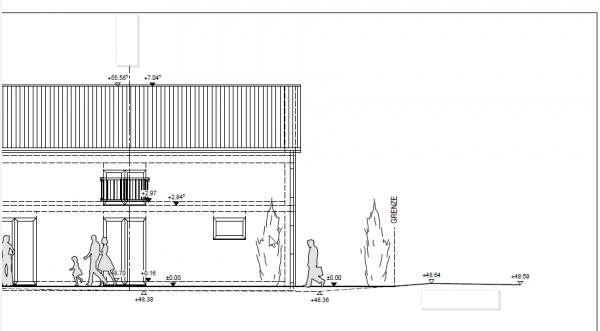

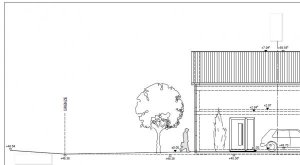

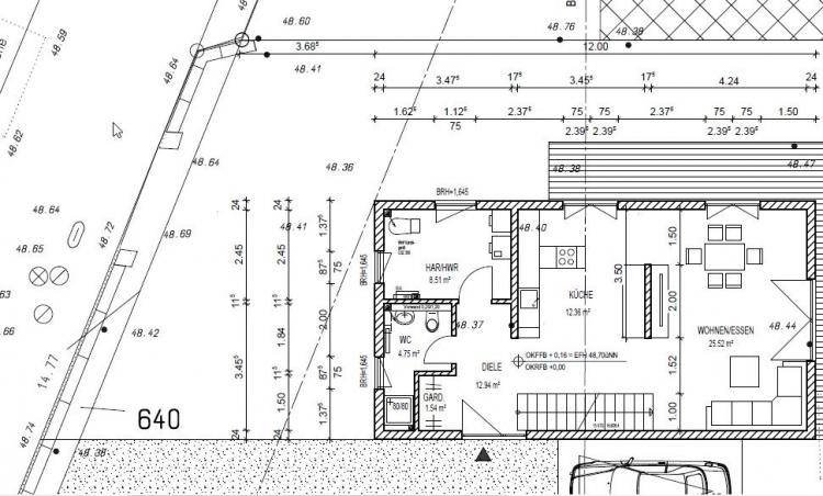

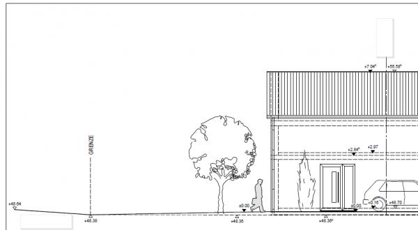

    ich bin neu hier und unerfahren mit dem Thema Hausbau/Architektur etc. Wir befinden uns aktuell in der Planung eines EFH. Das Grundstück fällt links von der Straße kommend etwas ab. Die Straße ist an der Kante zum Grundstück hin am höchsten und fällt nach links (zum gegenüberliegenden Grundstück) ebenfalls ab.
    Straße: Ca. 48,60 - 48,74
    OKFFB + 0,16 = 48,70
    Fragen:
    1. Der Neubau wäre demnach ja geringfügig unter Straßenniveau (zumindest an der höchsten Stelle der Straße). Ist dies bzgl. Rückstau unproblematisch, oder erscheint bei dieser Planung eine Hebeanlage notwendig, auch aus rechtlicher Sicht, z. B. gegenüber der Wohngebäudeversicherung im Schadenfall?
    2. Wären Abwasserrinnen sinnvoll oder notwendig, so dass ablaufendes Wasser bei Regen sich nicht am Haus sammelt?
    Das Grundstück planen wir im Rahmen der Gartengestaltung noch etwas aufzuschütten, so dass die Fläche zwischen Straße und Haus relativ eben sein sollte, nur eben nicht vollständig.
    Über Einschätzungen würde ich mich sehr freuen!
    Viele Dank vorab und schöne Ostertage!

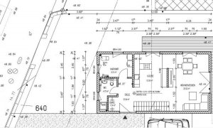

    Grundriss: Wer hat denn die Kü. geplant? Platzhalter o. ernst gemeint? Inszenierter "Halbinsel" (-> schlecht nutzbar), die aber gar nicht wahrgenommen wird, da die Trennwand die Sicht verdeckt. Man hat die Nachteile einer off. Kü. (Geruch), aber nicht die Vorteile (Kommunikation, gemeinsames Kocherleben) Komisch...oder? HAR/ HWR auf Wohnebene machbar, aber Schallschutz beachten (Waschmaschine, Technikeinbauten usw.). Dusche ist etwas eng....also sehr eng...vielmehr ... zu eng! Die Garderobennische kann ja viel kleiner sein...sagen wir 70cm...das wäre schon viel. Dadurch kann die Dusche wieder benutzbar werden.
    Wo genau die Rückstauebene liegt weiß ich nicht...erkenne ich i.A. nicht. Aber unterhalb Rückstauebene geht gar nicht. Es sollten sogar mind. 15 - 20 cm darüber sein, weil beim Rückstauereignis kommt das Wasser schwungvoll und könnte -auch wenn Sanitärgegenstände oberhalb Rückstauebene liegen das EG fluten. Evtl könnte aber hier ein Rückstauverschluss für die Dusche reichen (WC + WT liegen ja deutlich höher). Rückstauebene prüfen (lassen).Wenn Hebeanlage -->Geräuschbelästigung beachten!
    Regenwasser sollte immer vom haus weglaufen können! Eine Rinne kann verstopft sein, bei Rückstau läuft die ohnehin nicht mehr ab...und dann? Das gehört sorgfältig geplant. Und zwar so dass es "idiotensicher" und auch funktionstüchtig bei technischen Ausfällen (Stromausfall, Pumpe kaputt, Rinne verstopft,..) bleibt.

    präemptiv: ich seh den grundriss zum 1. mal - und find ihn gut.
    nicht in allen details - aber in der grossen linie. aw: 24mw+x.wdvs.
    "x" nicht dargestellt. darstellung/grundriss deuten für mich nicht auf
    "osterurlauber" (vulgo selberdreher).
    zur frage: vor haustür etc. sondermassnahmen (abdichtung+roste+etc),
    gelände lässt sich mit neigung weg vom haus modelieren, zB mulde zwischen
    str. und haus.

    Dusche in 90x90 könnte fix angepasst werden, den Hinweis nehme ich gerne mit. Und grundsätzlich: nur eine Dusche für die ganze Familie...viel Spaß! Die Zwischenwand ist tragend und findet auf beiden Seiten Verwendung. Uns gefällt der Grundriss, das ist erst mal das wichtigste und meine Frage bezog sich ja auch auf etwas anderes ;)
