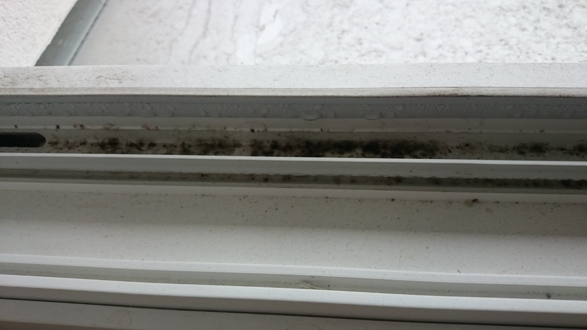

    Hallo liebes Forum,
    ich benötige eure Hilfe.Als ich vor 1 1/2 Jahren in meine Wohnung gezogen bin, wurden die Sanierungs- und Dämmarbeiten gerade abgeschlossen. Es gab eine Dämmung der Fassade und neue Fenster.
    Nun zu meinem Problem :
    Im Sommer habe ich immer Fenster auf. Sobald ich im Herbst die Fenster tagsüber schliessen muss, steigt die Luftfeuchtigkeit in der Wohnung auf 60-70% an. Ich lüfte mindestens morgens und abends. Sobald die Fenster auf sind, fällt die Feuchtigkeit. Mache ich die Fenster nach 5+10 Min stosslüften, der gesamten Wohnung, wieder zu ist die Feuchtigkeit nach ein paar Minuten wieder so hoch. Die Heizung steht auf 20 Grad Temperatur, dieses sollte eigentlich ausreichen. Ich habe auch keine Pflanzen in der Wohnung, welche die Luftfeuchte in die Höhe treiben würde.
    Zusätzlich beobachte ich, dass die Gummidichtungen zwischen Fenster und Rahmen schimmeln. Dort sammelt sich eine Unmenge an Wasser, welches nicht abfliesst (siehe Bilder).
    Ich bin ratlos, stimmt etwas mit dem Fenstereinbau nicht? Was kann ich tun, damit die Wohnung endlich ein normales Raumklima bekommt?
    Danke euch!

    Interessant.
    Du hast ja scheinbar eine Zwangslüftung in die Fenster eingebaut, die vermutlich den Schutz vor genau deinem Problem sicherstellen soll.
    Wie groß ist die Wohnung ? Wie viele Bewohner ? Wird viel gekocht oder steht sogar immer ein Wassertopf auf dem Herd (nicht lachen, ist bei Osteuropäern gängige Praxis)
    Wurde innen was saniert ? Neuer Estrich, Wandputz ?
    Ein Problem ist aber das ständige Offenhalten im Sommer.
    Die Wände sind kühl, die Luft feucht und die schlägt sich auf den Wänden ab.
    Das ist eine gängige Methode um Kellerwände zu durchfeuchten: im Sommer lüften.
    Das man das allerdings auch in Wohnungen schafft ist mir neu, aber grundsätzlich natürlich denkbar.

    Zusätzlich zur Luftfeuchtigkeit IM Raum ist ja noch zu klären warum ZWISCHEN Fenster und Fensterrahmen sich das Wasser sammelt. Das hatte ich noch nie und kann ich mir auch nicht erklären.

    Zwischen Fenster und Fensterrahmen sammelt sich das Wasser, weil dort die Luftfeuchtigkeit durch die niedrigere Temperatur kondensiert und sich in Wasser umwandelt. Kennst du sicher vom Duschen, Spiegel beschlagen usw. gleiches Prinzip hier.
