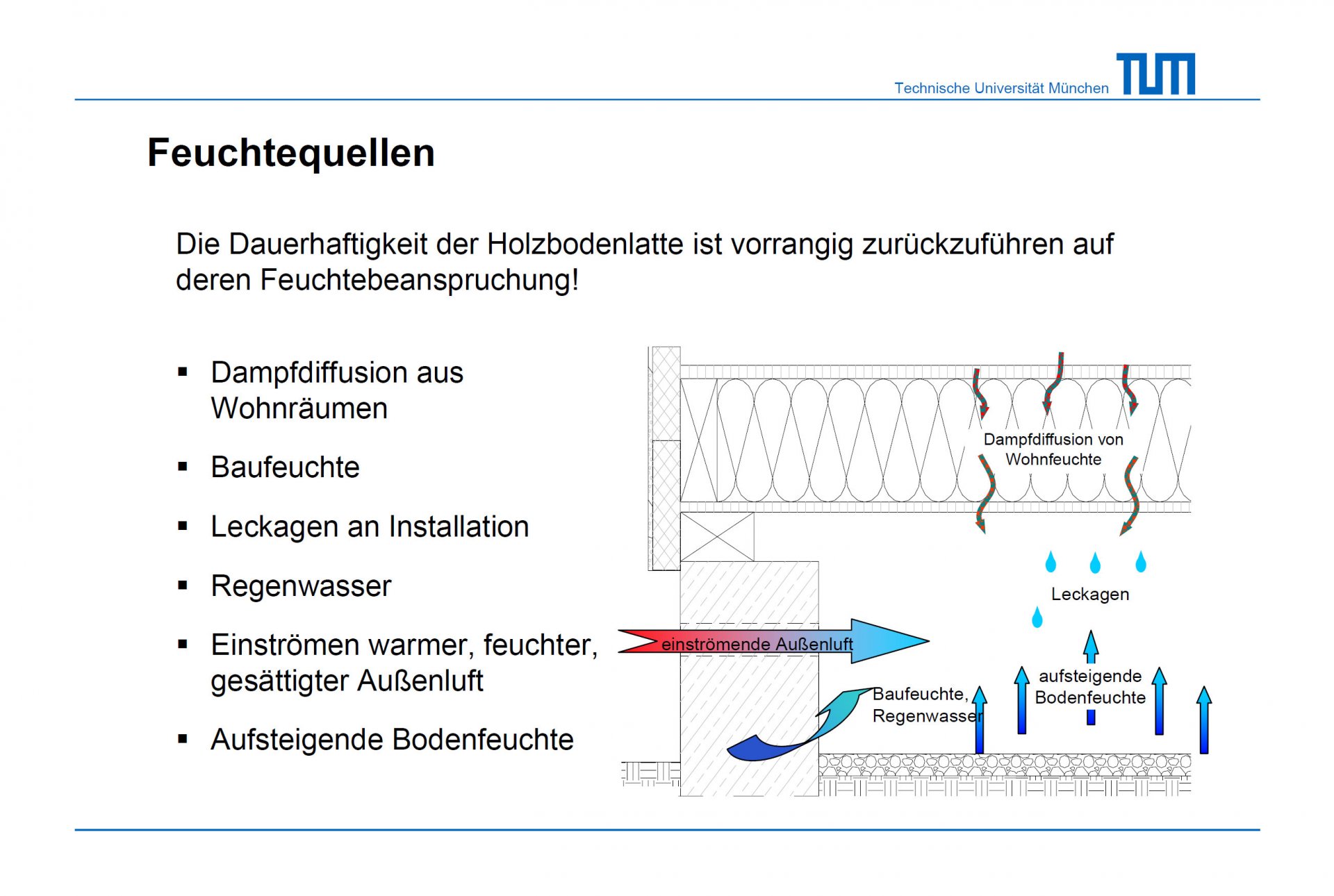

    So wie ich die Problematik verstehe, ist das wichtigste die Feuchtigkeit von der Bodenplatte fernzuhalten.
    Bei den Punktfundamenten erhoffe ich mir eine bessere Hinterlüftung als beim Kriechkeller, um die Feuchtigkeit unter der Bodenplatte
    wegzuleiten. Empfohlen wird ja noch eine Folie auf dem Erdreich, um die aufsteigende Bodenfeuchte zu minimieren. Allerdings frage ich mich da
    was passiert, wenn sich Regenwasser auf der Folie sammelt.
    Was mir auch nicht ganz klar ist, ist die Verwendung einer Folie unter dem Holzdielenfussboden. Ist es nicht besser das die Wohnfeuchte nach unten
    abgegeben wird und durch die Bodenplatte durch geht, oder ist das wieder schlecht für die Dämmung und die säuft nach und nach ab.

    Folie unter dem Haus ist ok, auch gegen Unkraut
    am besten mit Gefälle nach außen, damit sich kein Wasser dort ansammeln kann
    und Rundkies aufbringen.
    Bei guter Durchlüftung wird sich überall eine ähnliche Luftfeuchtigkeit einstellen.
    Von Leckagen durch undichte Installationen wird nie ausgegangen.

    Die Grafik der TU München stammt noch so aus dem letzten Jahrhundert, ich finde es schlimm, wenn so etwas heute noch gelehrt wird...
    Stand der Technik, gerade bei solchen "Sonderkunstruktionen" ist eher das:
    Konstruktionsdetaljer K:201 Varmgrund - Yttervägg
    Aber auch hier wieder, umlaufendes Streifenfundament.
    Folie auf der Erde bei der Punktfundamentlösung ist kontraproduktiv. Wasser kann nicht versickern und Unkraut wächst unterm Haus garantiert nicht, selbst Unkraut braucht Sonne. OK, im Randbereich, muß man halt ab und an mechanisch beseitigen.
    Die Folie auf der Decke braucht er um die Luftdichtigkeit herzustellen. Pack da OSB drauf und gut ist, nix Folie

    Unterlüfteter Holzboden
    Auch bei belüfteten Kellerräumen werden auf den Boden gelegte Folien empfohlen zur Verringerung der diffundierenden Bodenfeuchtigkeit.
    Wasser kann hier gar nicht auftreten und wenn doch hatte ich darauf hingewiesen,
    dass es (zumindest im Randbereich) mit Gefälle nach außen verlegt werden sollte.
    Zellulose als Dämmstoff ist wesentlich dichter gegen Luftdurchströmung als zB Mineralwolle.
    Bei Fußböden aus Nut und Feder Dielen und bei dichtem Randabschluß mit angeschraubten Fußleisten und zB untergelegtem Kompriband könnte auf zusätzliche Abdichtungen verzichtet werden, die zudem Rückdiffusionsmöglichkeiten einschränken.
    Die Außenlage mit zementgebundene Platten sollte ohnehin dicht sein, schon gegen Ameisen, Unsekten, Nager.
    Einerseits geht der Diffusionsstrom von warm zu kalt, andererseits herrscht bei Wohngebäuden je nach Situation
    in unteren Etagen aufgrund thermischen Auftriebs eher ein Unterdruck,
    dh bei kühlerem Boden ginge der Diffusionsstrom vom Boden Richtung Decke
    und das alles im Jahreswechsel abhängig von den Außentemperaturen mit wechselnder Diffusionsrichtung.
