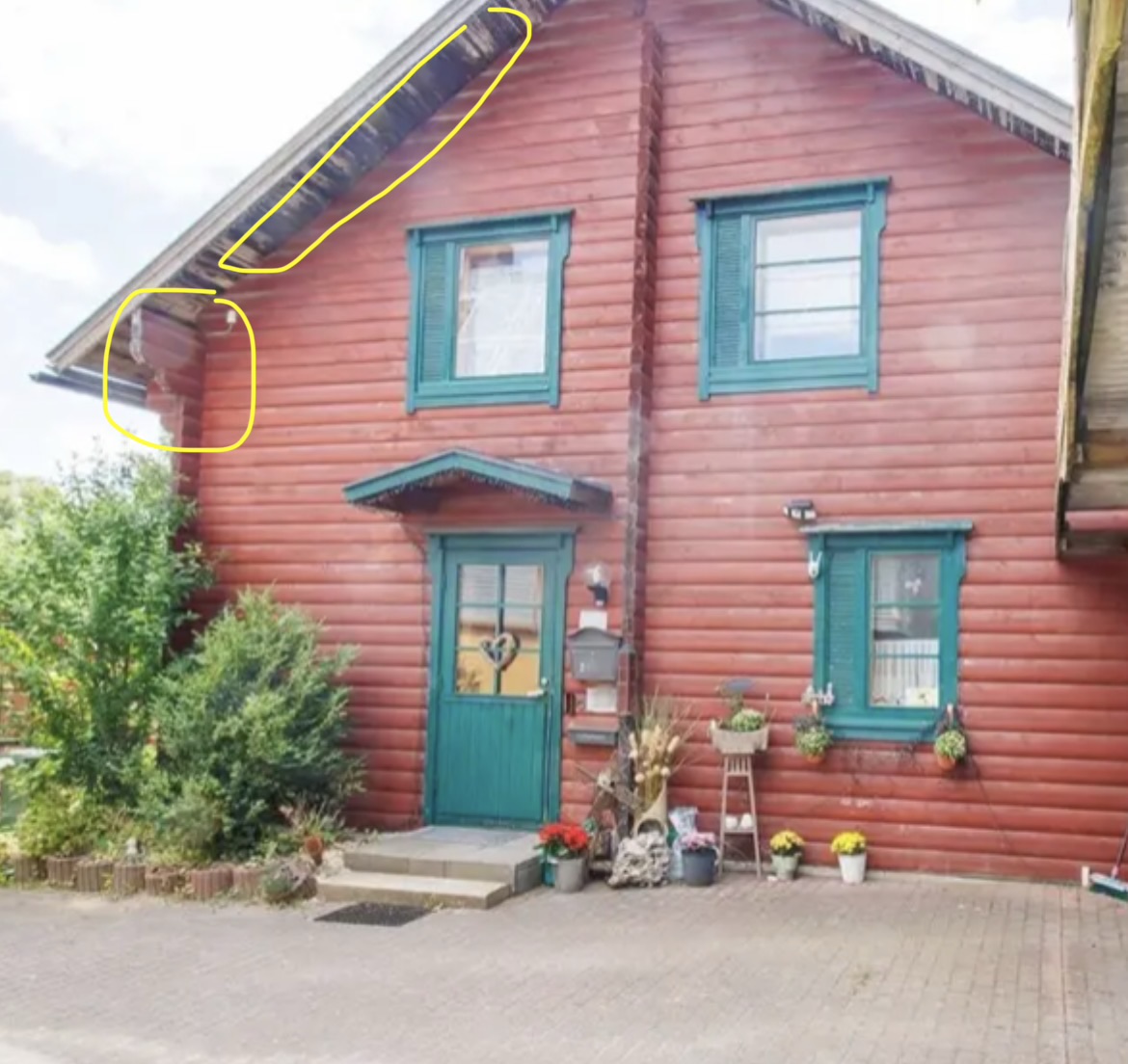

    Hallo Liebe Bauexperten-Community,
    ich bin schon etwas länger auf Immobiliensuche und habe bislang nur Massivhäuser in Betracht gezogen. Ich bin nun auf ein angebotenes Haus aus Holz gestoßen und habe mich zum Thema Holzhäuser schon etwas eingelesen, weswegen ich meine Fühler auch in die Richtung ausweiten werde.

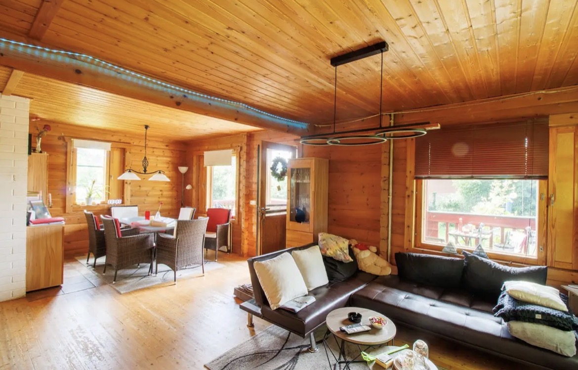

    Das angebotene Haus kommt mir als Laie aus visueller Sicht jedoch von der Konstruktion etwas "unvorteilhaft" vor, ich hänge zwei Bilder an. Um es kurz zu fassen: Mir gefällt der Stil dieses Hauses überhaupt nicht (einfach gebaute Schwedenhäuser finde ich super) und ich hätte großes Interesse daran, das Haus von Innen mit Spachtelplatten zu versehen, da es weder gestrichen noch verkleidet ist. (Also es sind überall die original "orangeben" Holzbalken sichtbar, was für mich einfach zu viel des Guten wäre:) )
    Zum Äußeren bräuchte ich wenn möglich eine Einschätzung von euch:

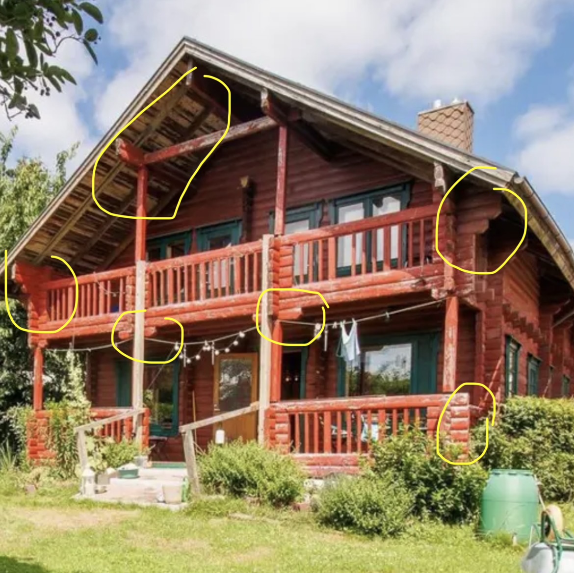

    Der Dachüberstand ist riesig und ich gehe davon aus, dass diese stufenartig herausragenden Balken an den Seiten aber aufgrund der Statik nicht auf eine Länge gekürzt werden könnten, kann das jemand ausgehend von den Bildern (ohne Gewähr) bestätigen? Seht ihr hier Möglichkeiten, die Konstruktion nachträglich auf ein etwas reduzierteres Erscheinungsbild (wie bei typischen Schwedenhäusern) zu reduzieren, also es etwas geradliniger wirken zu lassen?
    Ich bedanke mich für eure Gedanken, Einschätzung und mögliche Ideen, in der Hoffnung, dass diese mir ein bisschen Mut für ein Kaufangebot machen. :)
    Herzliche Grüße
    Juhuls

    Ich gehe nicht davon aus, dass Du dort großartig was dran ändern kannst. Zumindest nicht ohne gut Geld in die Hand nehmen zu müssen.

    Du wirst dieses Haus so weit nachdämmen müssen, daß sich die Dachüberstände erheblich dezimieren. Mit Spachtelplatten meinst Du vermutlich Gipskarton ?

    Ich meine, dass Massivholzhäuser wie dieses nicht so einfach zu dämmen sind wie man es gewohnt ist. Ich meine, man muss diese von innen Dämmen, da ansonsten zu viel Feuchtigkeit im Holz verbleibt und es verschimmelt. (zumindest kenne ich "Blockhäuser" nur mit der Dämmung innen oder ungedämmt)
    Das solltest du auf jeden Fall vorher prüfen und einen Energieberater/Spezialisten hinzu ziehen
