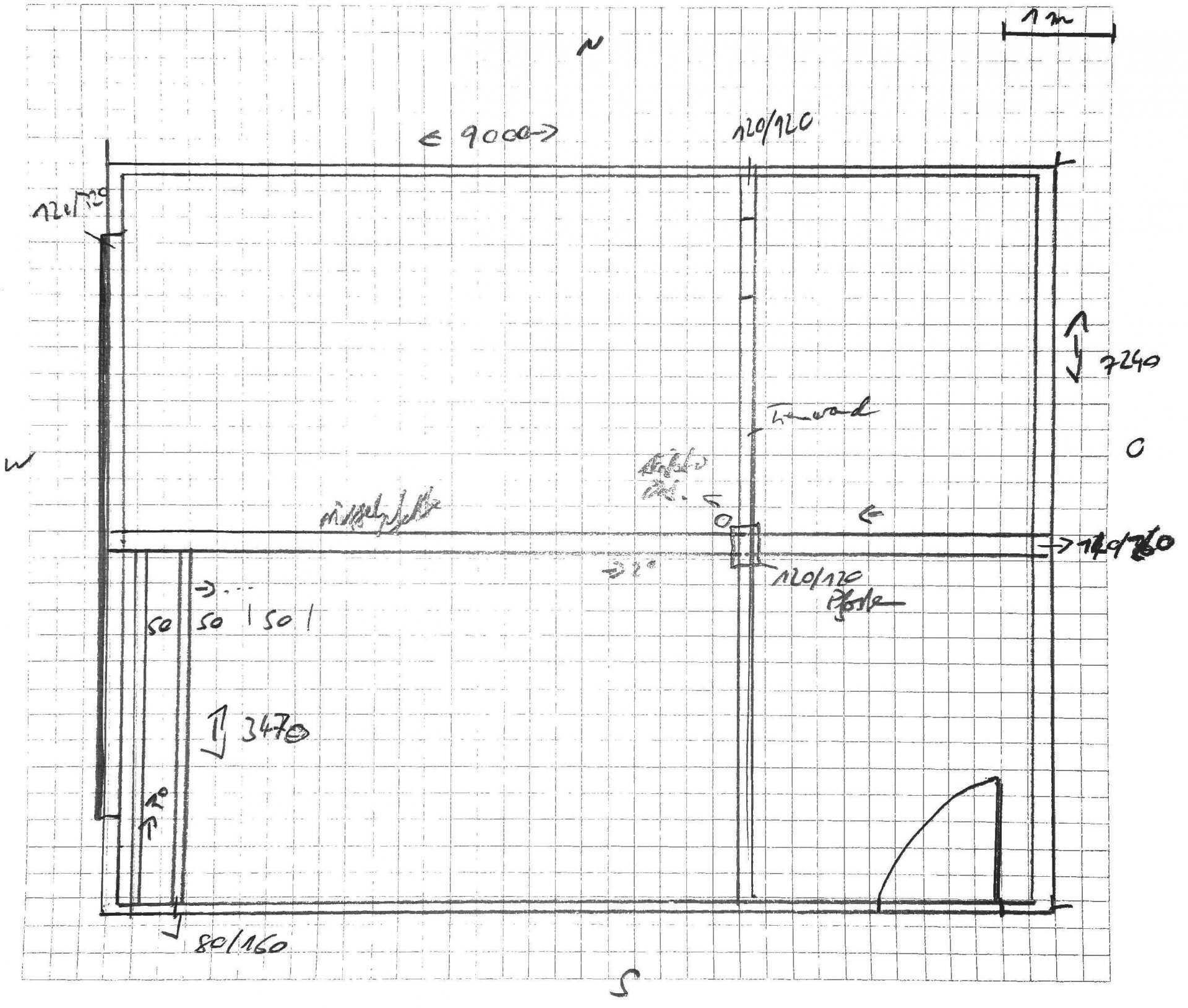

    Aus der Ständergarage sollen 24x 60 Halbzeller mit je 380Kwp zu installiert werden. Kommt ein leichtes K2-Ständerwerk rauf. Es bietet sich einfach an.
    Ich möchte gerne das Ständerwerk so konstruieren, dass es ringsum eine Attika bekommt.
    Als Attika Element möchte ich das Lübke Combi Plus nutzen.
    Die Dach-Unterkonstruktion wird wohl OSB3/ 22mm mit 1,5mm EPDM darauf verklebt. Es soll eine wirtschaftliche Lösung her und möchte ich auf 3-Schichtplatten verzichten, weil die kosten zu OSB3 fast das doppelte.
    Dabei bot sich irgendwie eine Innenliegende Entwässerung mit an. Folgende Gedanken habe ich mir dazu gemacht.

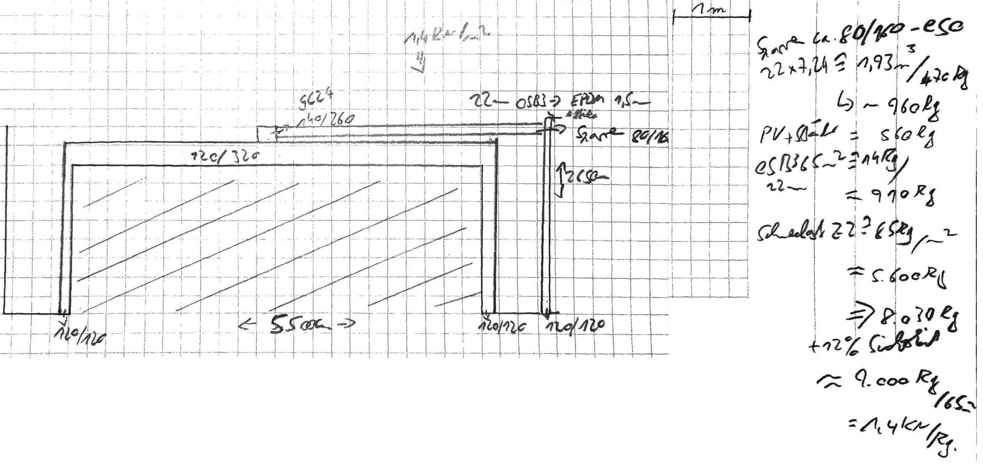

    Westansicht: Mit Garagentor, denke mal Novoferm wird es werden.
    Ich tu mich gerade mit dem Sturz BSH GL24 120/320schwer, ob die Dimension ausreichend ist.
    Draufsicht: Dach mit insgesamt 38x 8/160/3440 - 50er Abstand (KVH C24), Mittelpfette 140/260 BSH GL24. Darauf dann OSB3/ 22mm

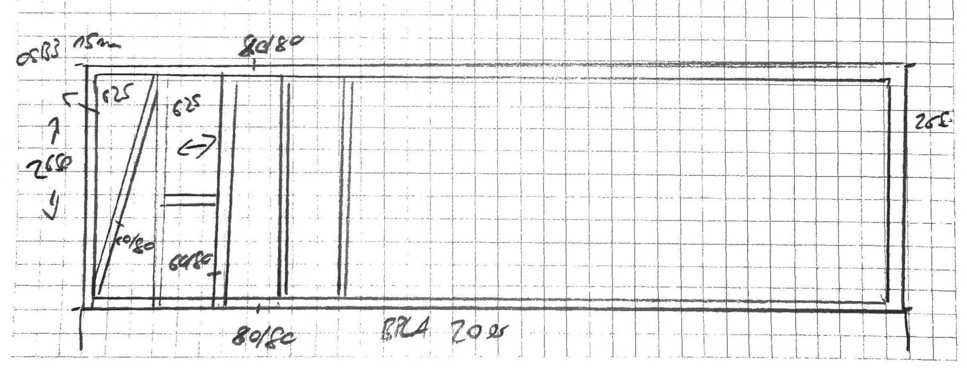

    Ständerwerk, hier stellt sich mir die Frage 60/80 und o/u 80/80 gut hinkommt bei 625mm Gefachabstand und mit OSB15mm verplankt oder ob 25mm Fichtenstülpschalung genügt?
    Die Garage ist schon vom Planer und Statiker fertig gezeichnet für den Bauantrag. Dort ist die Rede von 160er Sparren mit Verweis auf die Statik, die habe ich aber noch nicht vorliegen. Er tut sich sehr schwer mit meiner Holzständerkonstruktion. Sie sehr ungewöhnlich. Das Problem ist die Mittelpfette. Ich hoffe diese ist nicht zu knapp oder klein Dimensioniert.
    Verkleidet soll, oder besser muss mit OSB3 mind. 15mm. Dach OSB3 / 22mm. Eigentlich wollte ich aufs Ständerwerk ne Fichtenstülpschalung 25mm setzen, aber das bildet lt. Statiker keine Scheibe aus.
    Gesamtlast Dach inkl. PV und Schneelast (Zone 2) aufgerundet 1,4KN/m2 inkl. Eigengewicht der Sparren/ Pfetten. Auch wollte ich die Pfette/ Sparren "integrieren". Sowohl für die Pfette als auch Sparren gibt es zugelassene Balkenschuhe, unser Statiker mag die nicht... Rauflegen geht aber auch. Wie sind denn da so die Erfahrungswerte?

    Könnte hinkommen. Die Firstpfette meines Anbaus ist 16/30 BSH. Im Wohnzimmerbereich wird eine Spannweite von 7,5m überbrückt.

    Ja, okay. Habe "nur" 574cm mit Auflager, beruhigt mich dann jetzt. Weil du wirst ja sicher noch Dachziegel drauf haben und die sind ja sehr schwer in der Summe.

    Ich habe mir aus'm Zimmerei Lehrbuch die Tragsicherhheit für BSH kopiert. Da sind bei 6m Spannweite BSH 120/320(Sturz) 7,75kn/m hinterlegt. Ich habe da ja genau mittig die Pfette BSH 140/260 drauf liegen und diese Trägt wiederrum auf 6m ca. 6,1kn/m. War trotzdem bisl unsicher und habgedacht, ich frag einfach mal hier

    Frag doch eine örtliche Zimmerei- die haben das in ihrer Statiksoftware und können das problemlos deinem Statiker nachweisen.
    Aussteifung ist durch OSB- oder besser Dreischichtplatten, Diagonalverschalung, -Verspannung, Windrispenbänder etc. möglich.
    Balkenschuhe sind auch auf Zug beanspruchbar, wobei darübergelegte Platten ebenfalls dazu beitragen-
    das sollte für ein so kleines Bauwerk problemlos genügen
