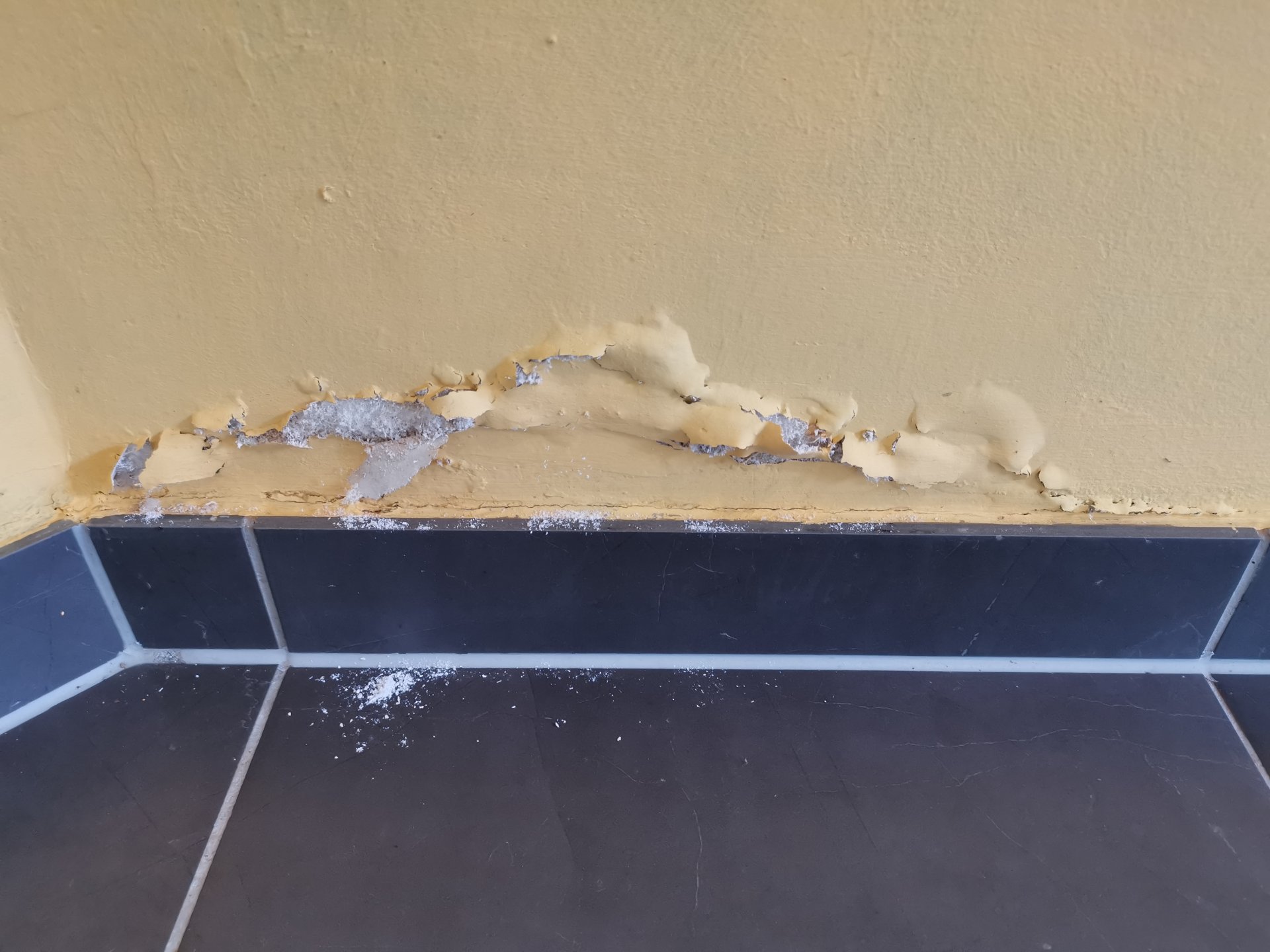

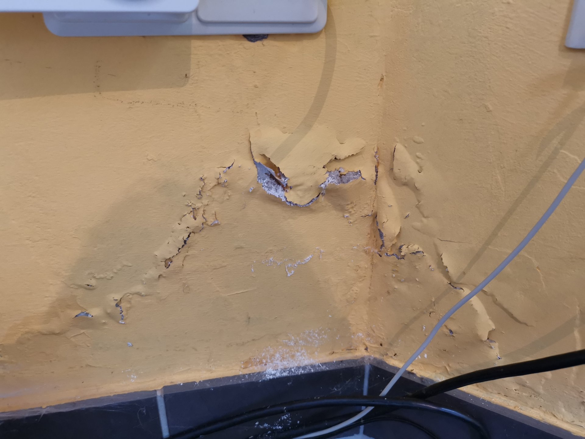

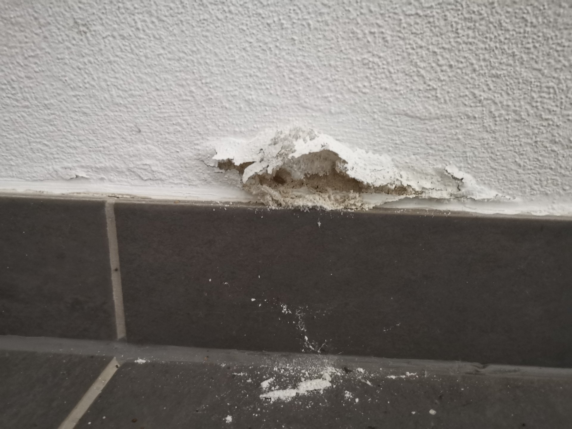

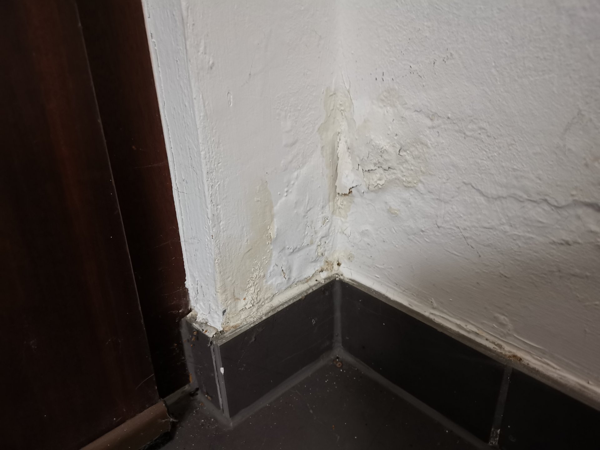

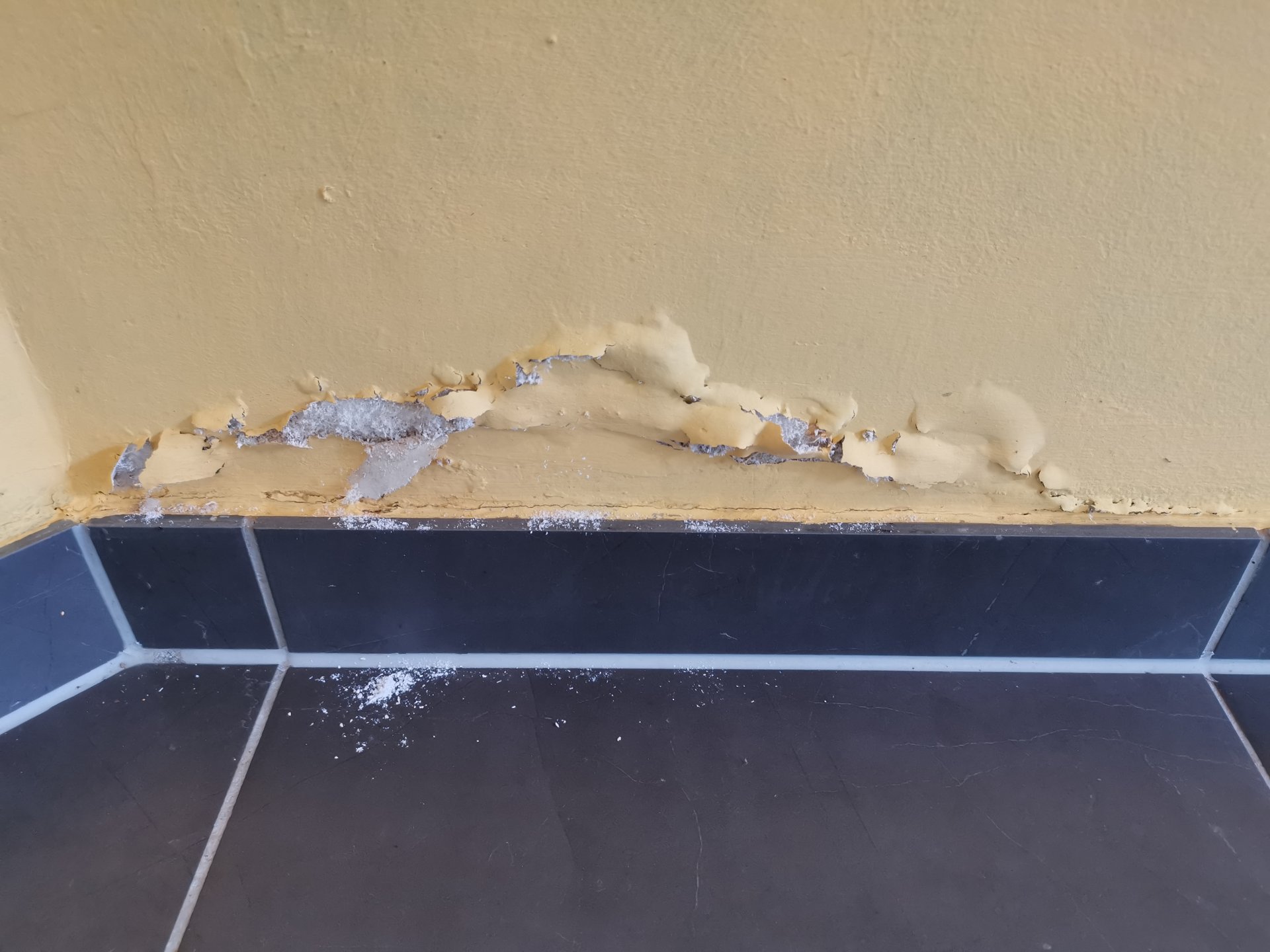

    Wir haben vor 4 Jahren mit einem Heidenaufwand eine Außenversiegelung am Haus machen lassen, da wir im UG immer mal wieder Feuchtigkeitsprobleme im Sockelbereich hatten.
    Nun bröckelt seit dem feuchten Sommer die Wand an vielen Stellen weg - schlimmer als vorher. Der damals beauftragte Sanierer vermutet nach Rückfrage, dass das Haus von 1983 keine Horizontalsperre hat und das Wasser von unten durchs Mauerwerk hochzieht.
    Ein anderer Sanierer sagt „Unsinn, alle Häuser ab 1980 wurden mit Horizontalsperre gebaut“.
    Wer weiß mehr über solche Phänomene?
    Gruß, Dasi

    Welcher Baustoff wurde dabei wo und wie aufgetragen?
    Was bröckelt da wo genau ab?
    Also ohne Ortstermin sach ick janüscht. Da musste mir schon Bilda schicken damit ick ma kieken kann - wa.
    Ich vermute mal ihr müsstet dem Sanierer janz schnelle mal eene Mängelanzeige schriftlich mit Fristsetzung zur Mängelanerkenntnis und Mängelbeseitigung zukommen lassen ehe die Gewährleistung abgelaufen ist. Oder ist es dafür schon zu spät?

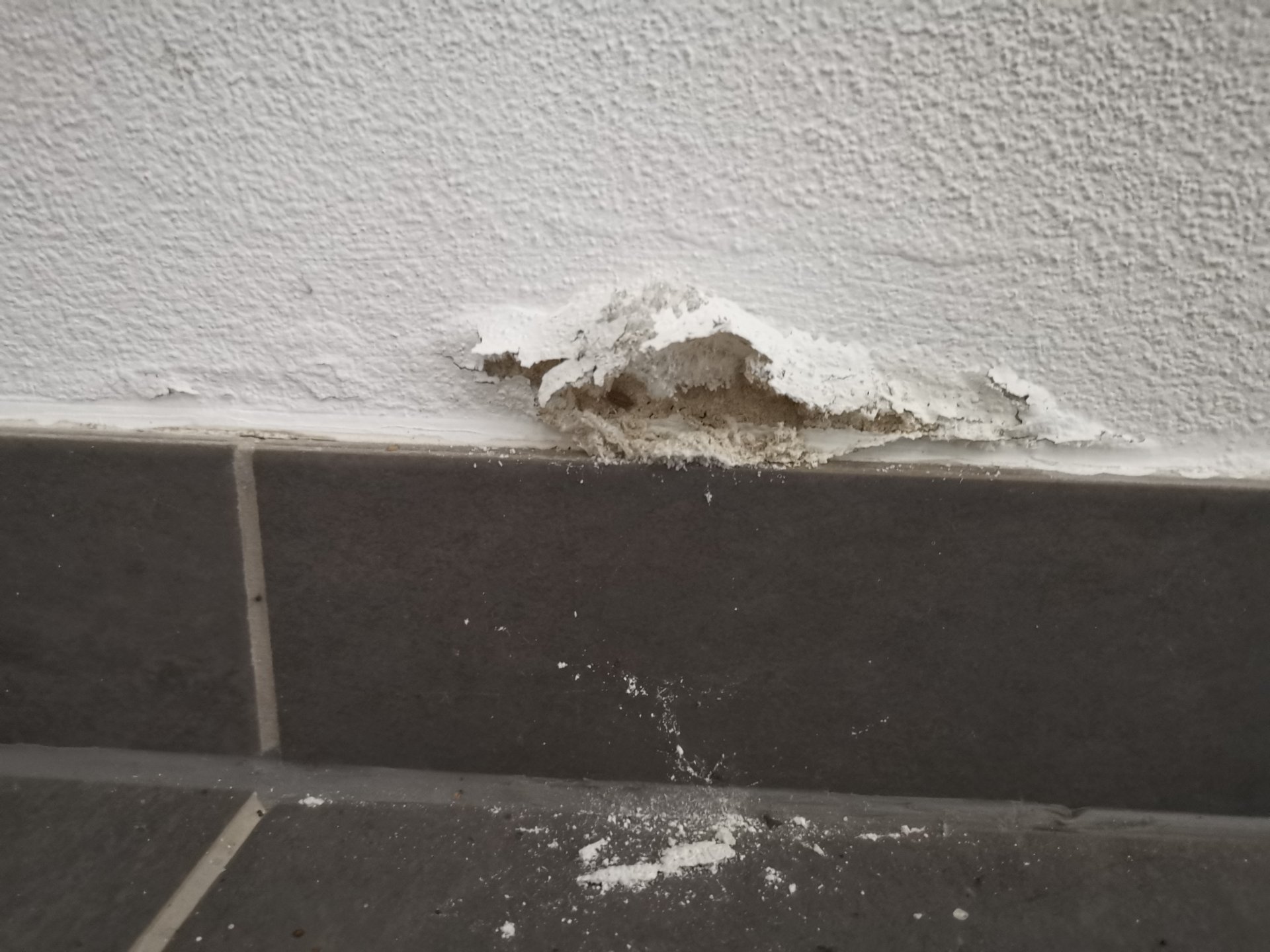

    Hier mal ein paar Bilder …
    Mängelanzeige .. gute Idee, es ist noch nicht zu spät.
    Was kann man denn hier nachhaltig tun, um den Zustand zu verbessern?

    Von außen wurde die Erde abgegraben und mit einer schwarzen Schicht (Teer?) gestrichen. Mehr kann ich dazu nicht sagen ..
    Was genau für ein Stein damals verbaut wurde .. keine Ahnung.

    Na hoffentlich nicht ...
    Ihr habt doch für den "Heidenaufwand" bestimmt auch eine horrende Rechnung bekommen. Da sollte sich doch draus ersehen lassen, was genau da zur Ausführung gekommen ist.
    Oder steht da nur "1 Stück Bauwerksabdichtung pauschal"?
    Dann herzlichen Glückwunsch (falls noch im Gewährleistungszeitraum), die hat ja offensichtlich versagt und der Mangel muss beseitigt werden.

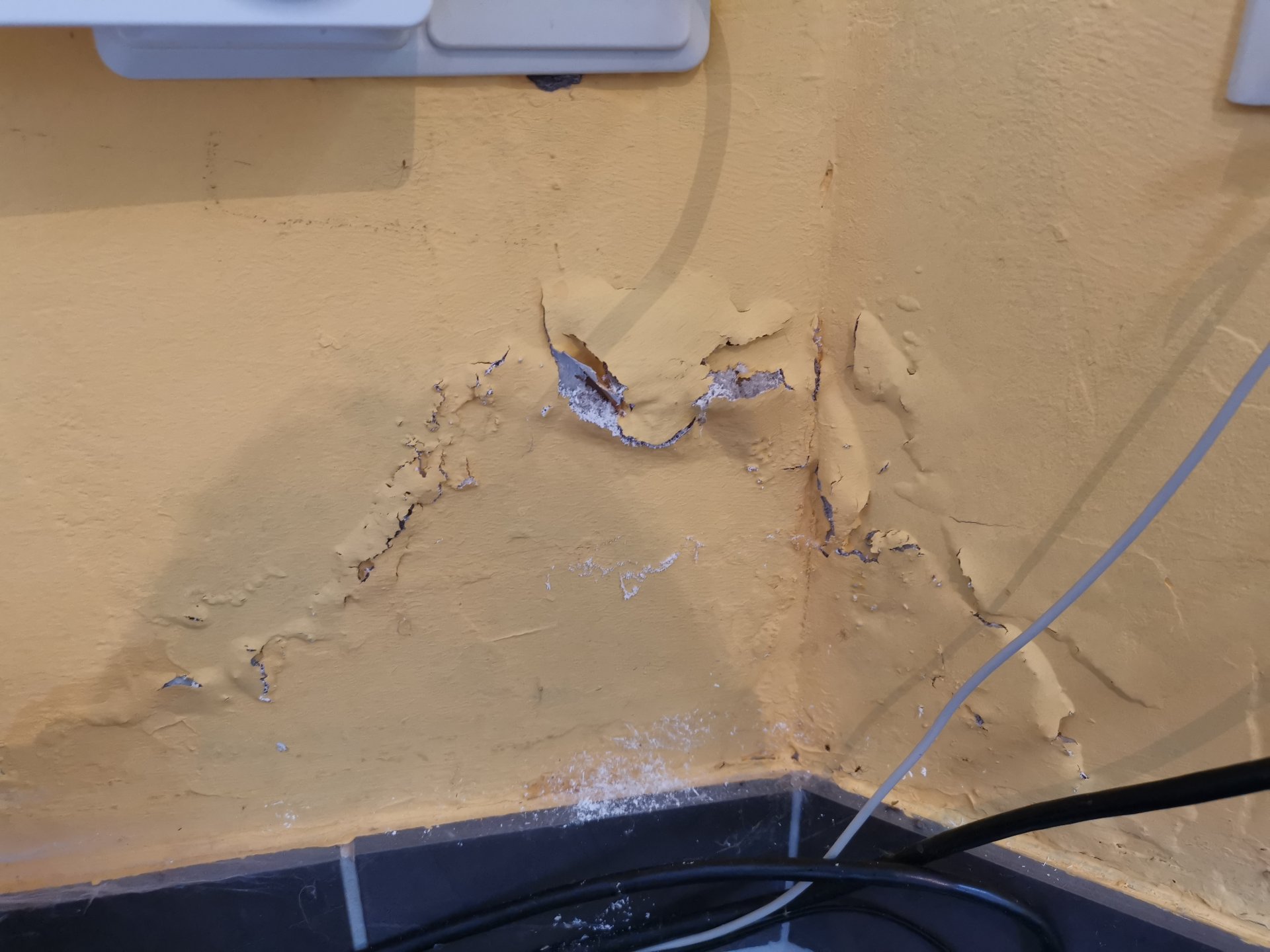

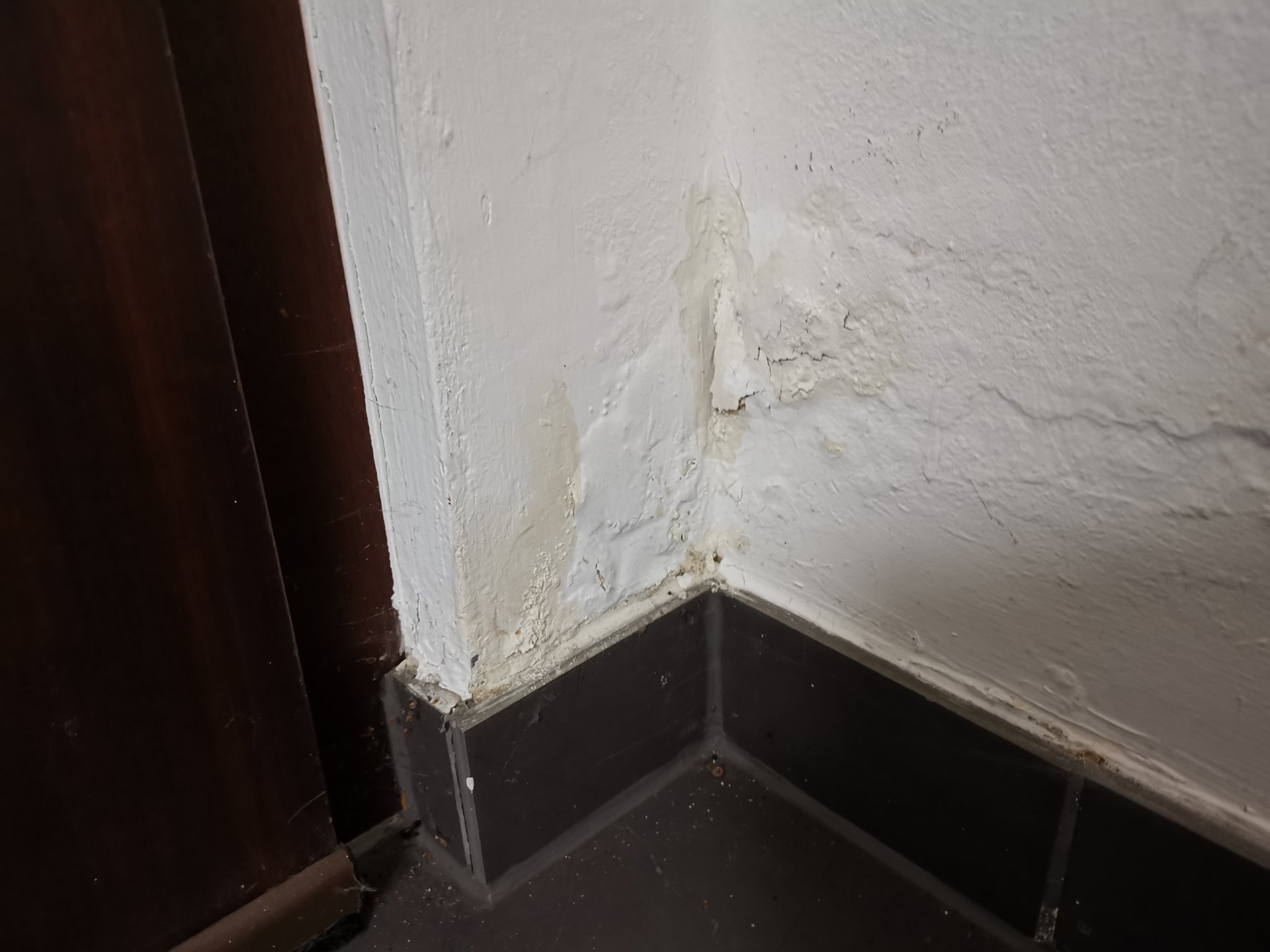

    Unser Haus hat im Keller eine Horizontalsperre, aber erst oberhalb der ersten Steinreihe. Die untere ist naß und der Putz, der im Treppenhaus bis unten aufgetragen wurde,daher auch. Dichtschlämme hat da geholfen. Vielleicht ist das bei euch auch so

    Wenn ich es richtig verstehe, dann ist das Wasser weg, aber jetzt zeigt sich das Salz. Das wäre nicht ganz so schlecht, weil man dann hoffen könnte, dass die Abdichtung funktioniert und das Salz das letzte Zeichen der endgültigen Trocknung ist. Aber man wird halt nicht so recht schlau aus deiner Beschreibung…
