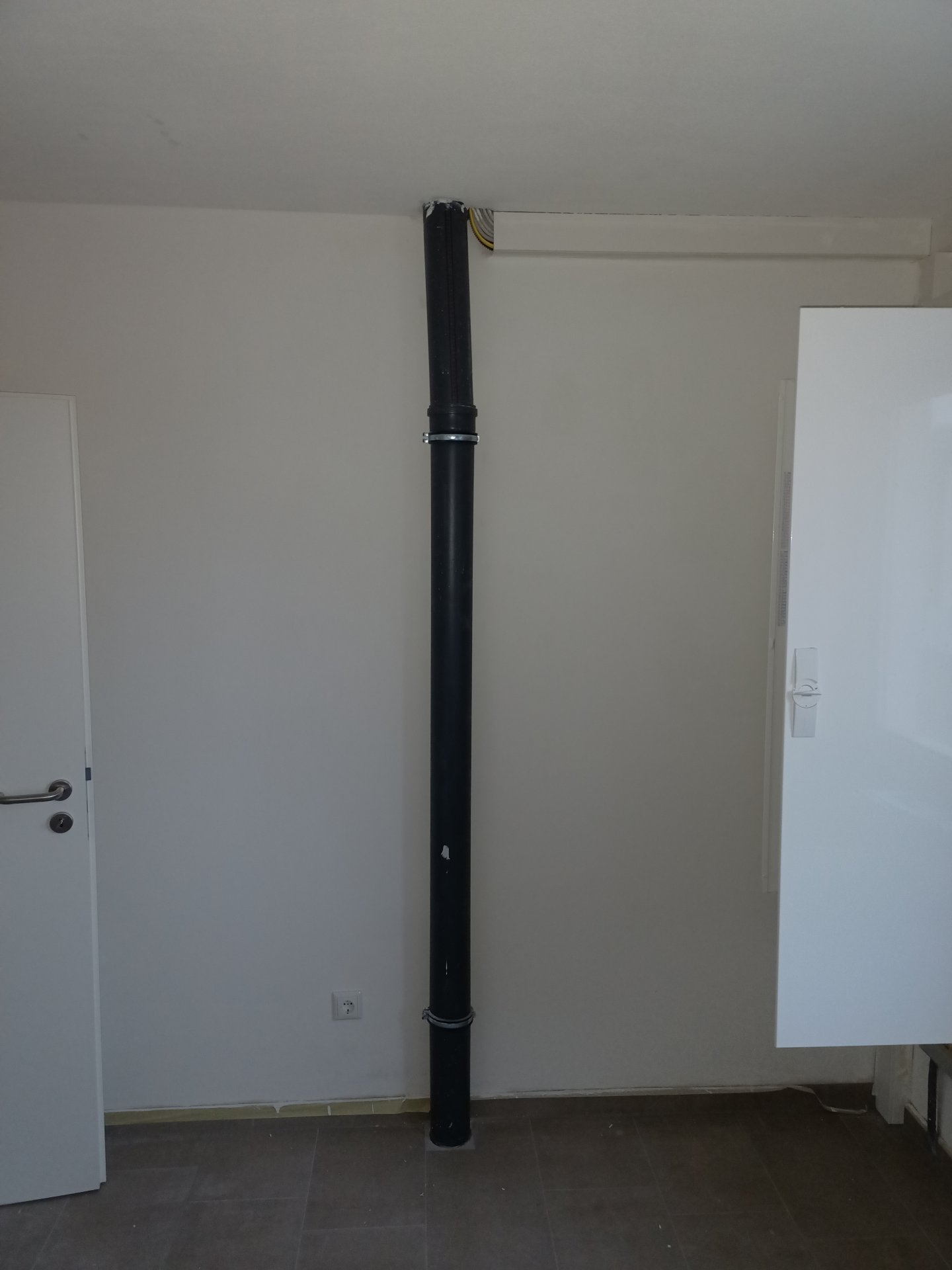

    Liebes Forum,
    wir haben neu gebaut (bauen lassen) und nun nähert sich die Abnahme. Da wir daher wie so viele dann doch ins Schwimmen geraten, schieße ich direkt mit einer Frage los, zu der ich bislang nichts so richtig gefunden habe.
    Leider ist uns jetzt erst aufgefallen, dass das aus dem 1. OG kommende HT Rohr aufgrund der nicht in einer Flucht liegenden Bodenplatten und Deckendurchführung sehr schief gesteckt wurde (siehe Bilder unten). Ich gehe dabei von einem Ausführungsmangel aus.
    Mir stellen sich zwei Fragen:
    1. Inwiefern müssen wir befürchten, dass die Rohrdichtung nicht richtig dichtet, also eventuell Folgeschäden (Geruchsbelästigung, austretendes Abwasser) auftreten könnten?
    2. Wie ließe sich das Problem, so es denn eins ist, beheben? Der Bau ist weitgehend abgeschlossen. Aktuell werden die Malerarbeiten unsererseits ausgeführt (daher bitte die Farbspritzerauf den Bildern großzügig übersehen ;)). Durch das schief sitzende Rohrstück ließ sich anscheinend der Kabelkanal auch nicht auch nicht auf ganzer Länge ausführen.
    Vielen Dank für Eure Meinungen und viele Grüße
    Oelmsen
    PS: Falls es sich um das falsche Unterforum handelt, bitte ich darum den Beitrag zu verschieben.

    Ist gar nicht wild, solange die Rohre bis zum Anschlag ineinander geschoben wurden.
    Ein kleiner optischer Mangel, aber nicht mehr.

    Mit dem Kanal kannst du auch ohne Probleme näher ran oder sogar übers Rohr drüber fahren

    Da passiert wohl nix. Solche Knicke gibt’s oft, aber man sieht sie meisst nur wenn man weiß wie man hingucken muss. Wenn die Rohrschellen nicht alle gleich tief sitzen, dann hast solche Knicke in der anderen Richtung, ich seh das ständig, bin aber der Einzige, die anderen haben Angst ne schmutzige Backe zu bekommen und darum sehen die das nicht.
    Das sind keine Malerarbeiten, das ist Vandalismus.

    Vielen Dank für die vielen und beruhigenden Antworten! Ein befreundeter Architekt, der die ein oder andere Abnahme durchführt, war auch ganz gelassen.
    Das war geplant, nur stand jetzt die Befürchtung bezüglich der Dichtung im Raum.
