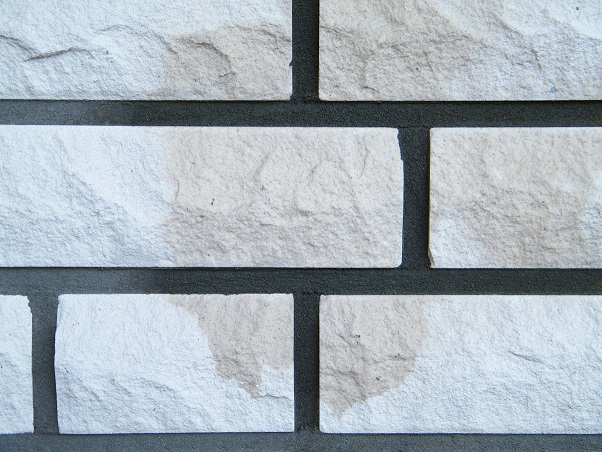

    nach längerer Überlegung haben wir uns ein Produkt zur Hydrophobierung weißer KS-Verblender ausgesucht und auf der Rückseite der Garage mal getestet. Ich schreibe diesen Beitrag weil wir selber keine Bilder und Erfahrungsberichte zu dem Thema gefunden haben. Ich bin gerade dabei, die Fotos zu durchsuchen und werde vielleicht noch das eine oder andere Bild nachreichen.
    Wand unbehandelt, mit Wasserspritze naßgemacht:

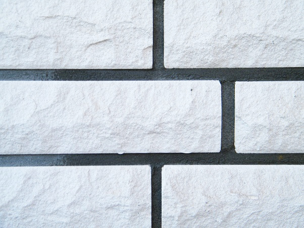

    Wand 1 Tag nach der Hydrophobierung, ebenfalls mit Wasserspritze naßgemacht:

    Einen nützlichen Link zum Hydrophobieren habe ich hier gefunden:
    baustoffchemie.de/hydrophobierung/
    WICHTIG finde ich - aus dem Link entnommen - daß der typische Abperleffekt von Wasser
    schon nach kurzer Zeit verschwunden sein kann. Die eigentliche Hydrophobierung,
    die Reduzierung der kapillaren Wasseraufnahme, kann aber noch voll vorhanden sein.
    Zum Glück - oder leider - sind am Haus an zwei Stellen Verblender abgefallen
    so daß ich an denen eine "zerstörende Prüfung" machen kann.
    Sprich, ein solches lose rumliegendes Riemchen genauso einpinseln, dann durchbrechen
    und mit Wasser prüfen ob die Hydrophobierung funktioniert hat - nach 14 Tagen .. ;-)

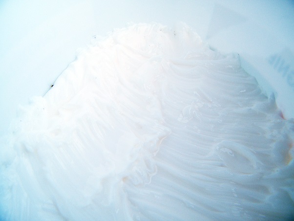

    Wir haben uns entschieden für "MEM Langzeit-Imprägnierung" da es keine Flüssigkeit ist sondern eine Paste.
    Für mich ist es leichter zu verarbeiten da man - wenn man nicht hektisch wird - "tropffrei" arbeiten kann.
    Da spart man sich eine Menge Abdeck- und Abklebe-Arbeit.
