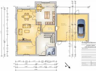

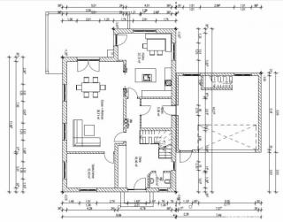

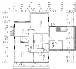

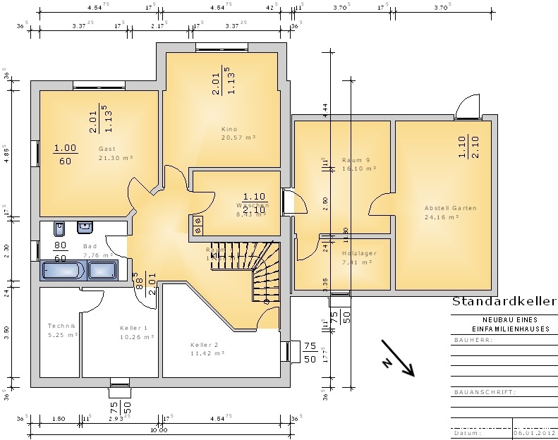

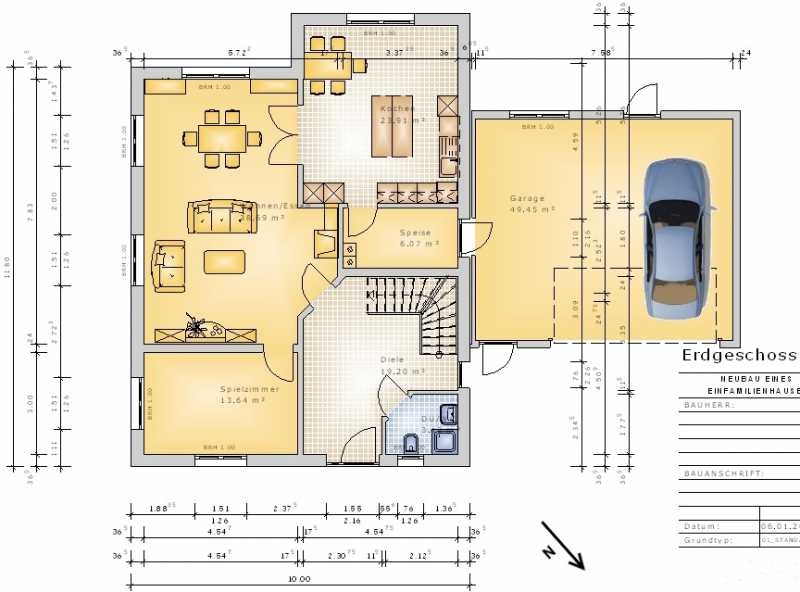

    Servus zusammen,
    nach längerem Hin und Her haben auch wir einen Plan eines EFH erstellt, das wir dieses Jahr in Auftrag geben möchten. Der Plan ist natürlich noch nicht ganz fertig und wir sind sicher auch nicht die begabtesten Architekten und bitten daher um Eure Mithilfe!
    Kurze Erklärung zu den Plänen:
    - Haus steht am Hang; Eingang ist im Erdgeschoss, Garten ist auch über den Keller (unter der Garage) zu betreten.
    - Das Obergeschoss ist ohne Dachschrägen.
    - Heizung soll eine Wärmepumpe mit Erdkollektoren werden.
    - Etwas ungeklärt ist noch die Terrasse, die in das Eck zwischen Küche und Garage kommen wird. Je nachdem, wie hoch wir unter der Terrasse Erde aufschütten müssen, um der Nachbarbebauung zu entsprechen, wollen wir die Terrasse aufständern (ist dann ebenerdig mit Küche) oder auf die aufgeschüttete Erde setzen. Dementsprechend ändert sich dann auch der Zugang von Küche bzw. Garage. Hat jemand Erfahrungen mit aufgeständerten Terrassen?!?
    Obergeschoss:
    Erdgeschoss:
    Keller:

    Nur kurz ein Punkt: Die Treppe ist grauenhaft. Der Antritt im EG ist in der äußersten Ecke und wird zum OG hin ein dunkles und enges Loch.
  3. #3 liebling74, 06.01.2012
    liebling74
    liebling74
    29.11.2011
    Angestellt
    Österreich
    Keller: Braucht ihr wirklich eine Badewanne für den Gast? Wenn ihr nur gelegentlich Gäste habt können diese sicher auch ins EG ins Gästebad. Waschraum als Durchgangsraum - wär mir nicht sympatisch.
    Erdgeschoss: Ich würde die Küche in den Nordosten verlegen und die Wohn/Spielmöglichkeit in den Südwesten. Damit habt ihr auch nicht nur von der Küche Anschluss an die geplante Garage. Ich würde die Terasse vom Gefühl her eher aufschütten lassen. Hab damit aber keine Erfahrung.
    Obergeschoss: Flur wäre mir zu klein. Kinderzimmer im NO finde ich immer etwas unglücklich, v.a. wenn das Elterschlafzimmer im SW mit herrlichem Balkon. Event. Zimmer tauschen und Balkon verbreitern damit von beiden Kinderzimmern begehbar. Eckbadewanne würd ich lassen. Platzverschwendung.
  4. #4 fmw6502, 07.01.2012
    fmw6502
    fmw6502
    22.09.2007
    3.822
    Dipl.-Ing. Elektrotechnik
    Kipfenberg
    Bauherr
    naja, da gibt es noch einige Ecken:
    - Treppe & Austritte (wie schon oben geschrieben), aber auch im Keller - stell Dir u.a. vor größere Gegenstände zu transportieren
    - OG-Bad, wie sollen die Abwasserleitungen laufen? Denk auch an die Geräusche
    - KG-Badewanne und EG-Duschen sind überflüssig
    - Sanitär an 3 verschiedenen Positionen --> aufwendige Rohrleitungen
    - wo sollen Hausschlüssen reinkommen?
    - viele schräge Wände (insb. Kellerflur!) - nicht nur Geschmacksfrage sondern auch Platzvernichtung
    - Tragwerksplanung wurde nicht berücksichtigt - an vielen Stellen sind Innenwände nicht übereinander; wie soll Dach abgelastet werden?
    - Tür neben Garagentor ist überflüssig, da nie benutzt
    - Balkon ebenso
    Das Haus wird so für die wenigen guten/nutzbaren Ecken zu viel kosten. Anders gesagt: das eingesparte Geld für eine guten Entwurf zahlt ihr bei den Baukosten mehrfach drauf und habt trotzdem ein schlechteres Haus...

    Den Direktktzugang Garage-Speis würde ich weglassen. Stell Dir vor Du stapfst mit den dreckigen und salzigen Winterschuhen direkt in den Raum wo Lebensmittel lagern. Da ist der Einkaufserledigungsbonus bei Frauchen ganz schnell aufgezehrt:mega_lol:
  7. H.PF
    H.PF
    07.12.2005
    11.915
    Hückeswagen
    Dachdecker+Hochbautechniker
    Neee, eine von aussen zugängliche Speiß in vernünftiger Größe ist eine tolle Schmutzschleuse... ICH vermisse so was ganz dolle...
    Dann müsst ich nicht mit meinen schmutzigen Arbeitsklamotten in die Wohnung sondern könnt mich da entkleiden und die Klamotten da hängen lassen...
    Nur ein Grund für mich für eine zugängliche Speisekammer...

    Wozu über die Speisenschleuse diskutieren, wenn das Gesamtkunstwerk mit dem Wort "katastrophal" noch wohlwollend umschrieben wird?
    Mein tiefsten Respekt an Hausverkäufer, die Bauherren so was verkaufen können. Da gehört schon Talent dazu.
    Mag mich jetzt nicht in Einzelheiten verlieren...es gäbe sooo viel. Treppe, Küche, die schrecklichen Schrägen, ein Bad mitten über dem Wohnraum (Abwasser?!), Der Hauszugang/ Eingang..........
    Grüße
    Thomas
  12. #12 Gast036816, 07.01.2012
    wenn eine dreckerte arbeitshose in der speisekamer hängt unterstreicht dass nur den katastrophalen entwurf.
    ihr habt den entwurf selbst zusammen geschraubt. das bringt nix, außer dass viel zeit verloren ist. sicher macht es einem laien spass, selbst zu entwerfen. die urteile danach holen einen doch immer auf den boden der tatsachen zurück.
    also - schreibt auf was ihr haben wollt, anzahl der räume, circa-größe der räume, einen lageplan und den auszug aus dem bebauungsplan dazu und auf zu einem architekten oder einer architektin.
    ich weiss nicht, ob wir hier einen ansatz finden können um den entwurf zu verbessern. den ansatz sehe ich nur insgesamt.

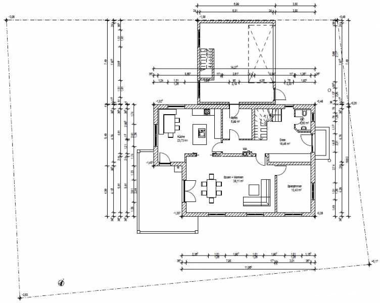

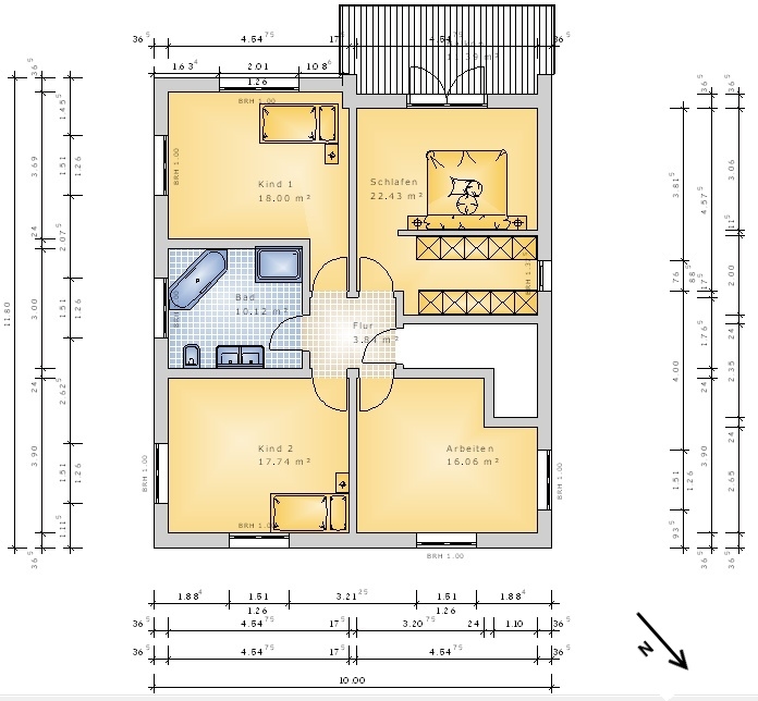

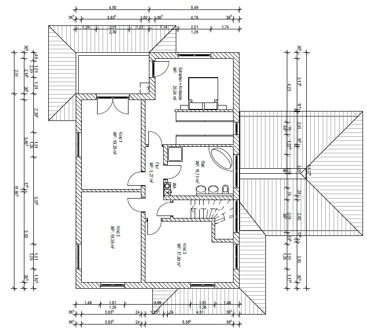

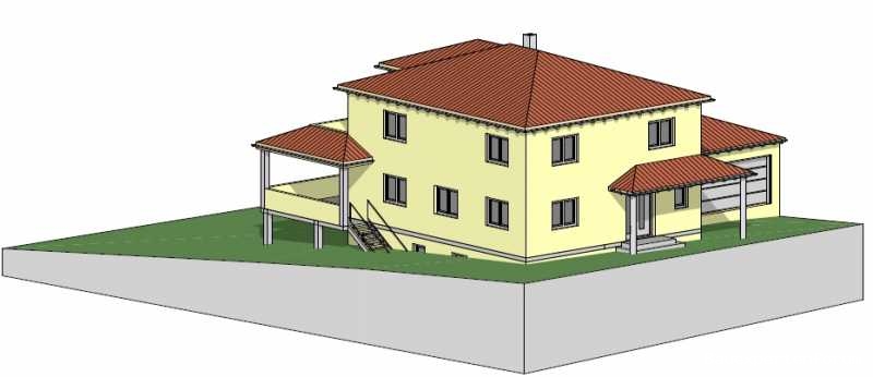

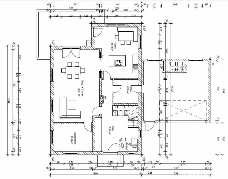

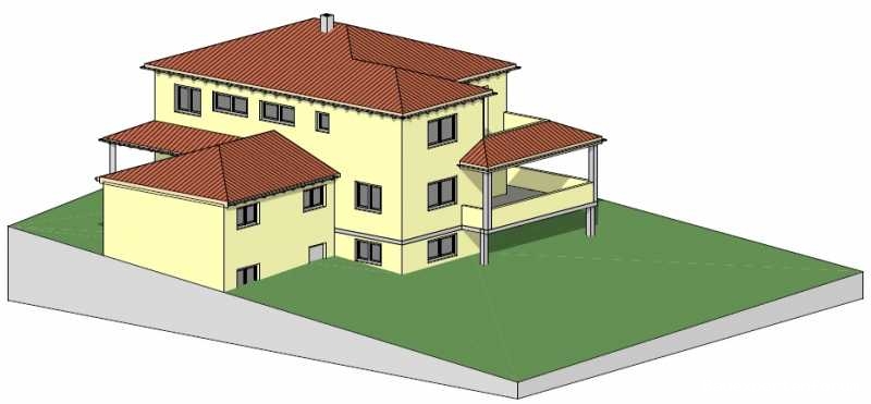

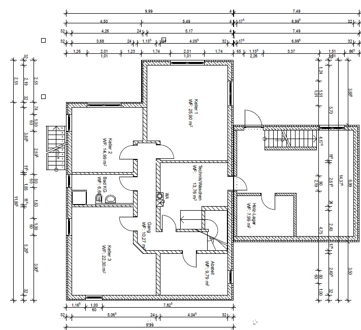

    Neuer Versuch, neues Glück
    Hallo nochmal,
    vielen Dank erstmal für die vielen Tipps und Anregungen.
    Der Anfang dieses Threads eingestellte Entwurf war ein Gedankenspiel unsererseits, sozusagen das Aufwärmen. Hier kommt jetzt also unser neuester Entwurf, der in Zusammenarbeit mit einem Planer entstanden ist. Bitte gebt uns wieder Eure fachkundige, ehrliche und unverblümte Meinung (vielleicht kann die Diskussion um die Schmutzfang-Speisekammer diesmal aber abgekürzt werden :e_smiley_brille02:)!
    3D-1:
    3D-2:
    EG mit Grundstück (erklärt das 'schmale' Haus):
    EG:
    OG:
    KG (Keller1 = Kino, Keller2 = Gästezimmer):
  18. #18 Baukram, 24.01.2012
    Baukram
    Baukram Gast
    möchtest Du die Spezis hier veralbern mit jeden Tag einer neuen Idee??
    "ach das war nur zum Aufwärmen" super
  19. #19 Gast036816, 24.01.2012
    ansichten nach dem motto my home is my castle. kann nur nicht-gefallen verursachen.
    die grundrisse sind nicht besser als die vorigen.
  20. #20 Thomas B, 24.01.2012
    Thomas B
    Thomas B
    17.08.2005
    11.181
    Dipl.Ing.
    Könnte man das spezifizieren??? Welchen Beruf übet der Planer aus??? Metzger?? Pizzabäcker i.R.??? Bauzeichner? Techniker? Architekt?
    Ja...schön umschrieben. Aber genau so läuft ein Planungsprozess eben nicht ab, bzw. sollte so nicht ablaufen! Man plant munter irgendwelchen Nonsens und hofft, daß einem das Glück hold ist und wie durch Zauberhand (eben zufällig) entsteht ein gelungener Grundriss in einem gelungenen Gesamtkonzept mit gefälliger Fassade.
    Nun ist es eben wie beim Lotto: Die Chancen stehen 1 : zig Millionen, daß da etwas wirklich Gutes bei rauskommt.
    Vielleicht sollte man nicht den Zufall bitten oder aufs große Glück hoffen, sondern sich mit einer "Planung" befassen. Dann kann da auch was bei rauskommen.
    Außer merkwürdigen Dachstücken, komischen Dachumrandungen eines fragwürdigen Balkones kann ich keinen signifikante Veränderung des ersten Grundrisses ausmachen.
    Ob die Dachlandschaft das Ganze nun noch schlimmer macht oder dem von außen Ankommendem gleich signalisiert was er vom Innenleben zu erwarten hat (und somit als logisch empfunden werden kann), weiß ich nicht.
    Eine Verbesserung hat das Gesamtkonzept durch den "Planer" nicht erfahren.
    Nebenbei: "Planer" ist ein sehr dehnbarer, eigentlich komplett nichtssagender Begriff. Es sagt nichts übber die Tauglichkeit des Planers, über seine Qualifikation über seine Gestaltungsfähigkeit aus. Vielleicht wird ja gerade deshalb dieser Terminus hier gerne bemüht, suggeriert er doch man würde sich in professionelle Hände begeben haben ohne gleich damit hinter dem Berg hervorkommen zu wollen, daß dies eben gerade nicht so ist.
    Nun, spätetestens wenn solche Konstrukte präsentiert werden, wird klar daß der "Planer" eben wohl doch kein Begnadeter ist. Oder er darf die Vorgaben des BH im Rahmen seiner Zeichentätigkeit umsetzen...wie auch immer....
