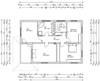

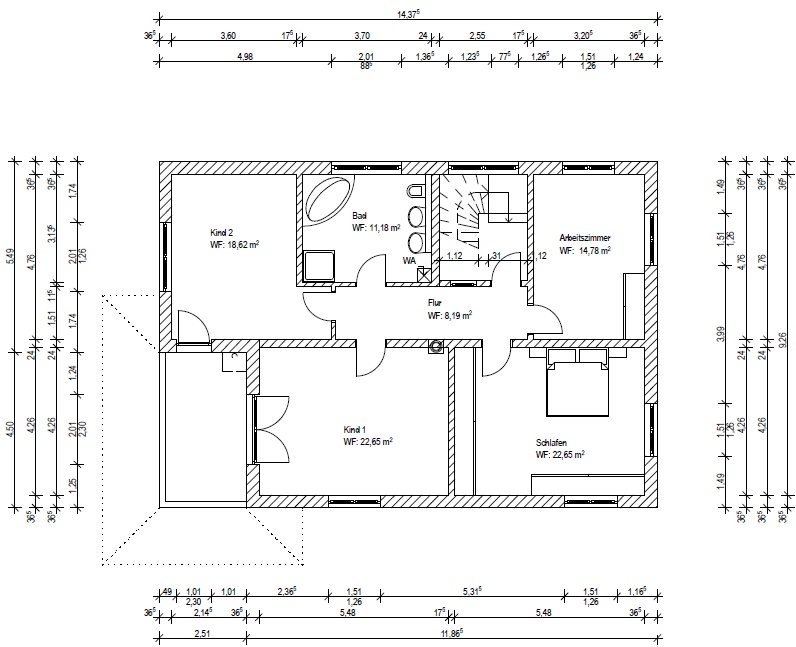

    mein lieber herr gesangsverein.!
    nur mal als beispiel, das DG:
    ein fünf personen haushalt, begegnet
    sich morgens in diesem flur. selbst in tokio
    allmorgendlich u-bahn fahren zu müssen, dürfte
    noch angenehmer sein.

    Aber dafür gibts eine Tür vor der Treppe, damit keiner den anderen aus Versehen die Treppe runterschubst. :mauer
    Schick finde ich auch die Übereck-Einblicke von Eltern und Kind über die Balkontüren. Alle wissen alles von allen oder wie war da das Motto?
    Diesen duseligen Balkon wird NIE einer nutzen - ausser dem Dachdecker!
    Wär der Entwurf ein Gedicht, würde das Urteil lauten:
    Reim Dich oder ich fress Dich.

    Mckert nicht so. Es hat eine Ankleide....bisschen klein der Flur im OG, dafür EG um so großzügiger, die Garage partizipiert von der Hanglage. Garage mit Ausguck,Treppe und Keller. Sehr schön. Spielzimmer interessant gelegen. Abschliessbar. Großzügiger Eingangsbereich und zwei Wind- und Abgasfängen, Mindestens 3 Zugangstüren. 3 Treppen.
    Was will man mehr?
    Hab mal ein Boarding-House geplant. Da gibts einen Aufzug für das Auto direkt in die Wohnung. Keine leichte Aufgabe. Aber interessant. Da kams auch nicht soooo auf den Cent an. Car Loft heisst das nun. Gibts sogar in Deutschland, in Berlin glaub ich.

    Also ich würds auch mal so sagen - das "schick" fehlt noch - auch wenns vermutlich nicht nicht der Stil werde soll, der im "Architektenwettbewerb" zuletzt hier im Forum bei Ameisenwalzer prägend war.
    Ebenso ist vieles noch nicht Praktisch.
    - die Treppe in der Garage ist irgendwie raumfressend und unmotiviert in der Mitte.
    - der Garagenzugang - so wie ich es verstehe sollen im Zwischenraum die Einkäufe verstaut werden - wäre bei mir nicht so - ich kenne mich, ich habe die Vorräte lieber direkt in der Küche erreichbar, da bliebe wenig für den Durchgangsraum übrig, der eben in den FLur und nicht in die Küche mündet (d.h. zum Konserve holen beim Kochen immer durch zwei Türen? von der Garage aus gedacht kanns funktionieren, von der Küche aus gedacht funktionierts nicht).
    5 Leute auf 1 Bad kann mit dem zweitbad im EG funktionieren, geht aber noch besser.
    Die Ecken in Schlafzimmer und Küche gefallen mir noch nicht.
    Die Flurbreite oben wurde schon diskutiert, obwohl da wenige cm schon helfen können.
    die Fenster gefallen mir an etlichen Stellen nicht.
    Der Balkon oben: gibt es dort etwas besonderes zu sehen, was die Leute bewegt dorthin zu gehen? Ansonsten kann ich aus dem Bekanntenkreis bestätigen: die Nutzung wird selten sein. Es sei den jemand in der Familie ist sehr Sonnenhungrig und gleichzeitig sehr ruhebedürftig.
    (Punkte, an denen ich bei mir auch immernoch grüble)

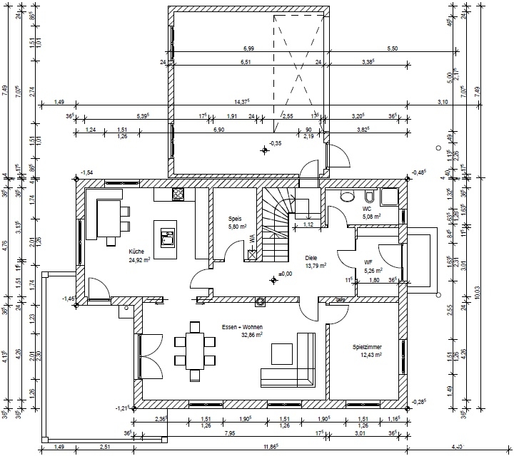

    Wir haben Eure Anregungen gelesen, diskutiert und das Ergebnis von unserer Bauzeichnerin auf (digitales) Papier bringen lassen (lässt sich auch leichter in einen digitalen Mülleimer werfen ;)).
    Die wichtigsten Änderungen in Kürze:
    - Die Treppe wurde so geändert, dass ein direkter Eingang von der Garage zur Diele ermöglicht wird.
    - Die Treppe in der Garage wurde gestrichen, da nun der Weg durchs Haus viel kürzer geworden ist.
    - Wir haben nun einige übereinanderstehende Mauern, die Statik und Entwässerungsmöglichkeiten verbessern sollten.
    - Das Schlafzimmer ist von West nach Ost gewandert (da die Kinder doch mehr Zeit in den Zimmern verbringen sollten als wir und daher den schöneren Blick/mehr Sonne bekommen sollten).
    - Ein Windfang trennt Eingangstür und Diele.
    - Die Flure sind wesentlich breiter.
    Hat sich Eurer Meinung nach unser Entwurf verbessert? Hättet Ihr uns noch die ein oder andere Anmerkung zu unserem Entwurf?

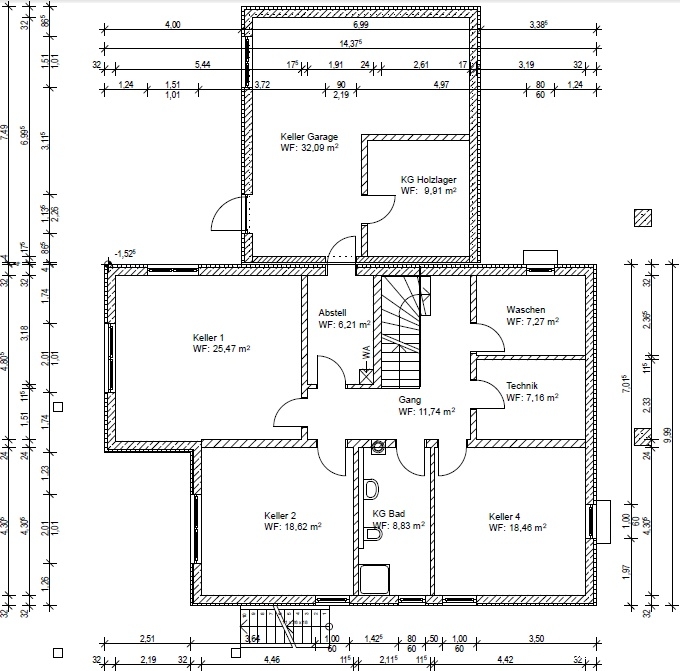

    Noch eine Frage an die Experten wegen des Kellers: Wir würden gerne den Waschraum in den derzeitigen Abstellraum verlegen. Leider hat dieser aber kein Fenster. Reicht eine Wohnungslüftungsanlage, um in einem solchen Raum Schimmel vorzubeugen?
    EG:
    OG:
    KG:

    die 45°-ecken sind schon mal weg!
    das spielzimmer macht mal vom flur aus zugängig und nicht über den wohnraum.
    der schorni hängt noch undefiniert im wandgefüge rum.
    die treppe ist nach wie vor krampf, die passt nicht zur großzügigkeit des entwurfs. die sollte besser inszeniert werden und nicht in eine ecke abgedrängt werden.
    was soll das für eine kiste in der balkon/terrassenecke werden?
    meinen geschmack vom entwerfen hast du nicht getroffen. ein ansatz zur besserung ist erkennbar.

    Der Entwurf ist schon deutlich praktischer geworden.
    Mit den SPielzimmer schliesse ich mich bei Rolf an - ein gefangenes zimemr macht man nicht ohne not. Im zweifel 2 Türen vorsehen.
    "Schick" fehlt noch, aber das nicht zu können ist kein Makel - ich kanns auch nicht :)
    Ich könnte mir vorstellen, die Kiste am balkon ist der Kamin vom Grill auf der Terasse??
    Wo steht eigentlich der Ofen, der den unmotiviert mitten in der Wohnzimmerwand sitzenden Kamin braucht? Im UG im Bad doch wohl nicht. Wäre er im Technikbereich, müsste der Kamin ganz woanders hin. und bei der Möblierung im Wohnzimmer gibts auch keinen Kaminofen. Also, wo versteckt sich das Teil?

    Ja, die Vorbereitungen für eine Tür zwischen Spielzimmer (später vielleicht Arbeitszimmer oder ähnliches) und Diele werden wir auf jeden Fall vorsehen, bzw. die Tür auch gleich einbauen lassen - muss dann halt immer eine Tür zugesperrt bleiben, da sie sich sonst gegenseitig zerstören würden (sind beide im selben Eck).
    Jein. Der Schornstein im Kellerbad ist wirklich Krampf und gehört da auch nicht hin! Der einzige Sinn diesen Schornsteins ist es einen Kamin im Wohnzimmer anzuschliessen. Zur Zeit stellen wir uns vor, dass dieser von hinten beladbar sein soll, d.h. aus der Diele heraus, und in das Wohn-/Esszimmer ein schönes Fensterchen hat.
    Hfrik hat's erkannt; es soll einen Terassengrill darstellen mit zugehörigem Kamin.

    Habt Ihr noch eine Antwort auf die Frage, ob ein Wäscheraum ohne Fenster aber mit Lüftungsanlage funktionieren kann? Dort sollten nur Waschmaschine und Trockner stehen - die Wäsche wird woanders aufgehängt.

    Nun, wenn der Kaminofen im Wohnzimmer bzw. zwischen Wohnzimmer und diele steht, bitte mal einzeichnen. Ebenso den Terassengrill - damit man die Abmessungen sieht und versteht. Wo kommen den die Revisionsöffnungen für den Kaminfeger an diesem Kamin dann hin? (Vorsicht, der Russt schon kräftig wenn mit Feststoff geheizt wird)
    Bezüglich Waschküche: das hängt im Zweifel vom Luftdurchsatz ab.
    Bezüglich Windfang: der soll ja primär bei den hunderten Fällen funktionieren, wenn eine oder 2 Personen hereinkommen. Dass er mal überfordert ist, wenn 10 Personen gleichzeiig kommen - das ist dan halt so. Dafür hat er als Überlauf die Innentür zum Flur :)
