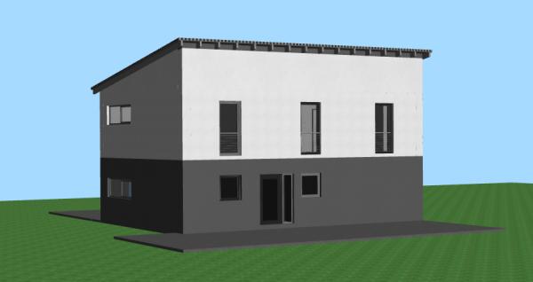

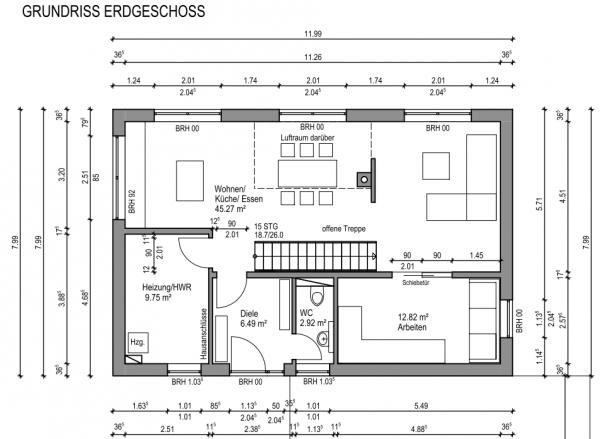

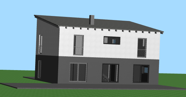

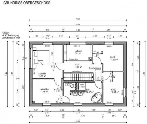

Diskutiere Idee 1 EFH 150m² im Architektur Allgemein Forum im Bereich Architektur; Servus, bevor wir zum Architekten gehen, würde ich meine grundsätzlichen Ideen gerne zur Kritik frei geben. Wir bauen auf 730m², denken an...
