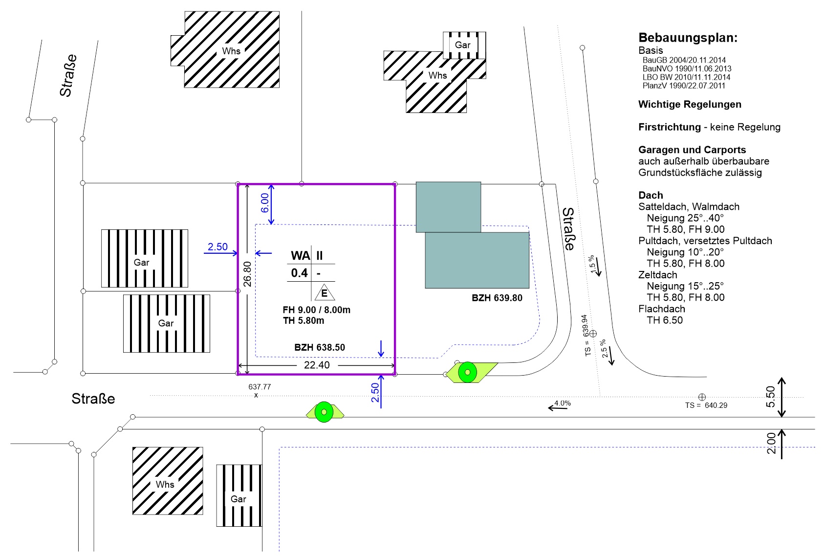

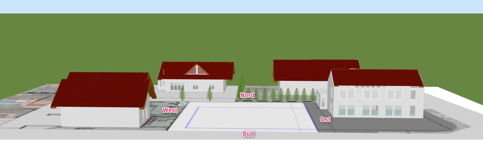

    Wir möchten bald unser Einfamilienhaus Projekt angehen. Nun bin ich zu Beginn auf der Suche nach grundlegenden Ideen für die Plazierung von Haus und Garage. Natürlich wird die Planung zusammen mit einem Architekten erfolgen. Aber vorher schon eigene Ideen zu haben was geht, was nicht geht, was wir möchten, was wir nicht möchten macht denke ich Sinn, das hilft sicherlich im Architektengespräch.
    Die Plazierung ist nicht ganz einfach. Es gibt einige schwierige Randbedinungen und sicher wiedersprechende Wünsche. Zum Grundstück:
    * Grundstück vorhanden, Bebauung zwischen Bestand wie in der 3D Ansicht zu sehen
    * 602 qm Fläche, 22,4m breit zur Straße, 26,8m tief
    * Zufahrt von Südseite
    * Die blaue Linie gibt die Baugrenze wieder. Süd und West 2,5m Abstand. Nach Nord 6m Baugrenze!!!!
    * Standort Baden-Württemberg
    Und nun zu den Wünschen:
    * Obwohl im Westen recht hohe Gebäude sind, ist doch die Westseite des Hauses fast die Wichtigste. Dann wenn die arbeitende Bevölkerung zuhause ist, sprich Abends gibts im Westen noch Sonne. Außerdem ist man auf der Westseite vor dem Wind geschützt im Gegensatz zur Südseite. --> Kurzum das Haus sollte möglichst weit nach Osten, um auf der Westseite nicht direkt am Nachbargebäude zu sein.
    * Zum Haus soll eine gescheite Garage dazu. Sprich eine Doppelgarage. Viele Baupläne auf ähnlichen Grundstück-Gegebenheiten haben einen Carport vor oder neben dem Haus, der gleichzeitig Eingang ist. So was soll es nicht werden, sondern einen richtige Garage.
    * Und zu guter Letzt soll das Haus natürlich ausreichend Südfenster haben. Die Garage soll nicht in der Sonne stehen.
    Schwierig, oder? Habt ihr Ideen wie man Doppelgarage und Haus plazieren kann?

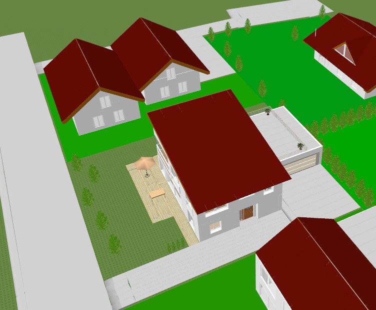

    * Aufgrund der 6m Baugrenze im Norden kommt das Haus so weit Richtung Straße, dass eine Garage südlich vom Haus nicht geht, beziehungsweise die Südfenster blockiert.
    * Nächste Variante: Garage als Tiefgarage versenken, am Westrand vom Grundstück. Auf die Garage kann dann eine Terasse. Allerdings gibt das eine ziemlich steile Abfahrt. Außerdem ist eine Tiefgarage mit begehbarem Dach natürlich teuer.
  3. #3 Wberger, 01.01.2019
    Wberger
    Wberger
    28.10.2018
    14
    Ingenieur
    Baden-Württemberg
    * Beste Idee bis jetzt: Garage im Norden hinters Haus in den Bereich außerhalb Baugrenze.
    Nachteil: ist halt eine lange Einfahrt, mit großer Wendeplatte. Und man muss mit dem PKW rückwärts rausfahren. Sollte aber machbar sein.

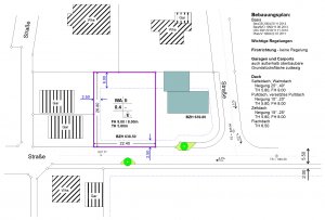

    Hier der gewünschte Lageplan mit Bemaßung. Die 3D "Spielerei" war gedacht zum den Gebäudebestand daneben zu zeigen.
    --> ja die zwei "Garagen westlich vom Platz sind mächtig. Trauf bei 3,6m und First bei 6,80m. Das ist der Grund weshalb ich da nennenswert Abstand halten möchte.
    Das geplante Haus wird ein Einfamilienhaus mit 2 VG und Pultdach. Grundfläche ca. 9m x 12m.
    Die DG soll minimum zwei Autos Platz bieten, muss nicht besonders hoch sein.
    Aber nochmals zur Erinnerung: ich bin nur auf der Suche nach Ideen und Anregungen, nicht nach einem fertigen Plan.

  17. #17 Kriminelle, 03.01.2019
    Kriminelle
    Kriminelle
    16.05.2013
    3.707
    2.048
    Ich würde die Garage nicht nach hinten bauen. Man baut sich dann ja ein zusammengeklapptes Pfeifenstielgrundstück.
    Noch dazu das ganze Pflaster... Kost nur unnötig Geld ohne Nutzen. Der Weg muss auch mal gekehrt werden. Schnee schippen etc.
    Ich geh mal davon aus, dass der angegebene Wert von 0,4 die GRZ ist? Oder ist es die GFZ?
    Da müsste man sich mal kund tun, was damit gemeint ist.
    Die GRZ darf ja bi 50 von 100 überschritten werden. 240qm... Dein Haus hat 108, mit ordentlicher Terrasse bist Du bei 140qm... wenn der Dachüberstand größer als 0,5, dann eventuell noch mehr (weiß nicht, wie es in BW gehandhabt wird).
    Garage mit Abstellraum 6 x 8... 50qm... da läppert es sich zusammen.
    Und dann kommst Du mit einer Versiegelung von ü100qm bei einer 4 Meter breiten Auffahrt.
    Ich würde selbst die Garage +- 6 Meter von der Straße an der Ostseite hinbauen. Dann hat man davor noch Parkfläche für Besuch oder muss nicht jedesmal auch gleich in die Garage. Diese 6 Meter haben nämlich Sinn ;) Das Haus würde ich vermitteln... zb direkt dahinter mit 3 Meter Grenzabstand oder daneben. Kommt auf den Grundriss an. Eingang würde ich schön einladend sichtbar in den Süden packen, eine Hecke zw Eingang und Süd-Terrasse.
    Und ich würde mir das Wort „mächtig“ verkneifen, wenn ich selbst ein sehr mächtiges Haus aufs Grundstück setze ;)
