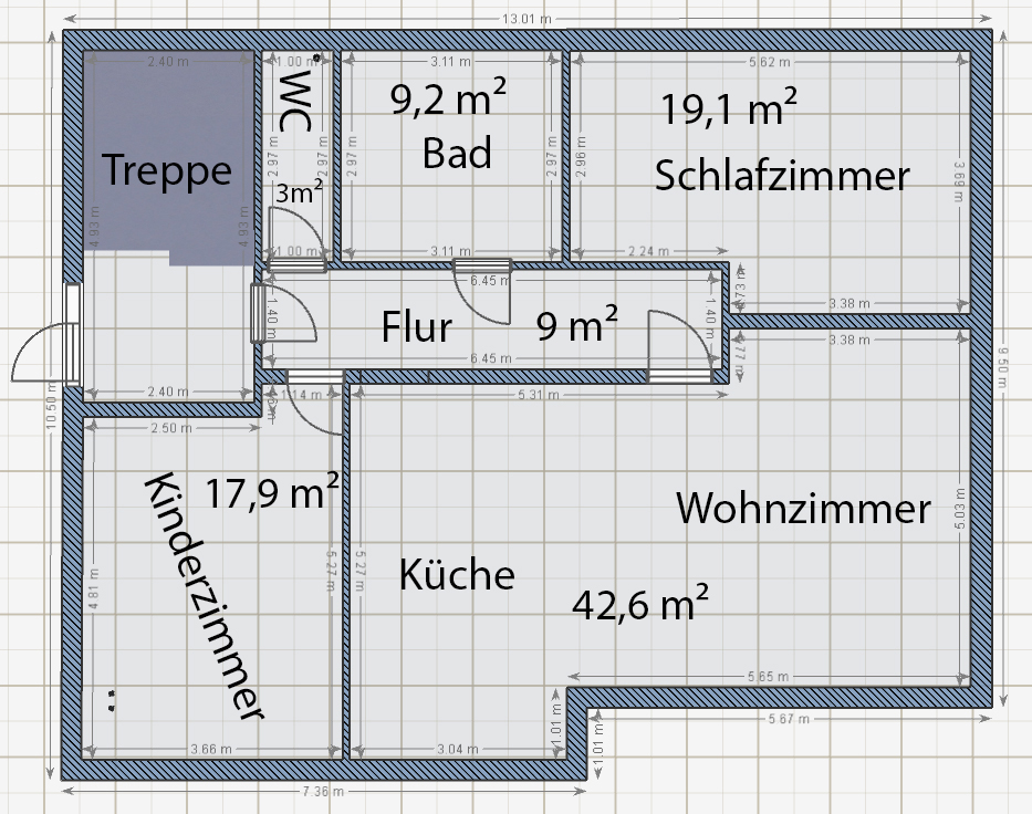

    Hallo Zusammen :-)
    Ich möchte gerne aus meiner 101m² Wohnung - zwei Wohneinheiten machen... Es steht eine Kernsanierung an!
    Ich habe euch mal den jetzigen Grundriss hochgeladen.
    Die dicken Mauern sind Tragmauern und können nicht verändert werden.
    Die dünnen können jederzeit versetzt werden.
    Danke für Eure Ideen

    Ohne einen Komplettumbau geht da gar nichts. Elektrik für zwei Wohnungen umbauen, zweites Bad einbauen, Heizung anpassen etc.
    Spätestens, wenn die neuen Abwasserleitungen in der Wohnung unten drunter ankommen, wird es problematisch.
    Bestenfalls die oberen beiden Räume als Whg. 1. Wohnungseingang im Schlafzimmer, Türen zur WC/Bad schließen = 1-Zimmer Appartment
    Wohnung zwei dann unten.
    Fragen: Dir gehört das ganze Haus? Baugenehmigung möglich? Fenstersituation machbar wg/Belichtung aller zukünftigen Räume?

    Mensch das hab ich ganz vergessen zu schreiben...
    Das komplette Haus wird jetzt bald kernsaniert und von Grund auf neu aufgesetzt..
    Es bleiben nur die Mauern stehen!
    Mir gehört das komplette Haus ja!

    Dann hast Du ja alle Möglichkeiten. Aber trotzdem an die Leitungsthemen fürs Abwasser denken.
    Sind die möglichen Miethöhen (zwei kleinen Wohnungen vs. Familienwohnung) so interessant, dass sich a) der Umbau lohnt und b) sich der Stress mit zwei Mietern lohnt?

    Ich würde ja vorhandene Fenster mit einbeziehen. Mehr noch als die Innenwände :e_smiley_brille02:

    Zur Fenstersituation wissen wir alle aber noch immer nicht mehr. Das ist extrem planungsrelevant.

    Wie weit ist denn dieser Plan gediehen? Wenn Du das vorhast, bist Du doch sicherlich als erstes zu einem Architekten oder BauIng. gerannt - Was sagen die zu dem Vorhaben?

    Nimm´ bitte das Original aus der Bauakte. Was Laien in ihren Nachmalereien für unwichtige Details halten, geht auf keine Kuhhaut.
