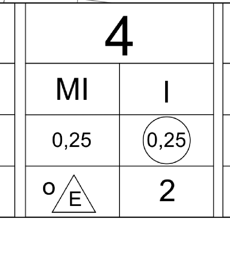

    In den als Mischgebiet festgesetzten Bereichen sind im untersten Geschoss nur Stellplätze oder Garagen zugelassen. So steht es darin. Habe noch ein Foto angehängt. Das Gewerbe kann auch ein Büro in einer der Wohneinheit sein.

    Das hatte ich auch schon gedacht. Laut Beschreibung ist die Max Höhe 6,50 wie im Anhang. Und mehr als 400 qm werden es ja auch nicht.
