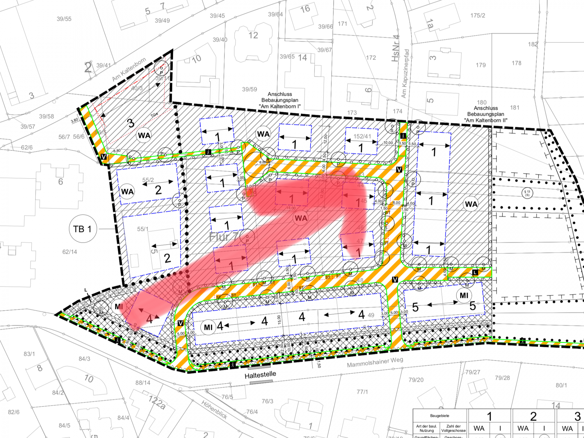

    Vielen Dank für das rege Interesse. Ich schicke einfach mal die Flurkarte, da steht einiges drinnen. Es geht unverbindlich um das linke Eckgrundstück mit der 4.
    Vielleicht interpretiere ich hier auch alles nur falsch.
    Vielen Dank.
    K a t j a gefällt das.
  4. #24 Macanudo, 15.03.2021
    Macanudo
    Macanudo
    13.03.2021
    16
    Als Gewerbe geht ja auch ein Büro in einer der Nutzungseinheiten. Wir würden schon gerne die 2 bauen wollen, Die Größe des Grundstücks sind ungefähr 1252 qm. Die GFZ und GRZ sollten max ausgenutzt werden und das Baufenster ist 17x17. Da geht doch bestimmt etwas.

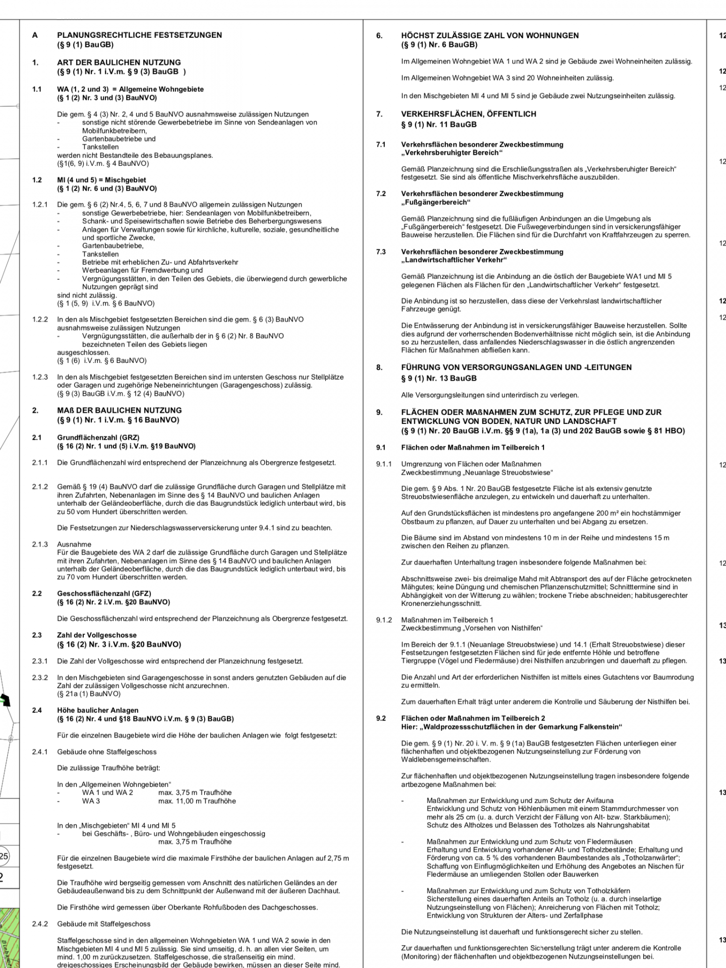

    Wow, das Ding ist schon speziell.
    Das Garagengeschoss ist offenbar tatsächlich Pflicht auf dem ausgesuchten GS:
    1.2.3 In den als Mischgebiet festgesetzten Bereichen sind im untersten Geschoss nur Stellplätze
    oder Garagen und zugehörige Nebeneinrichtungen (Garagengeschoss) zulässig.
    (§ 9 (3) BauGB i.V.m. § 12 (4) BauNVO)
    Die Einrichtung eines Gewerbes lese ich nicht als verpflichtend heraus. Auch bei den Wohneinheiten kann ich nur einen Maximumwert (2) erkennen aber keine Mindestanzahl.

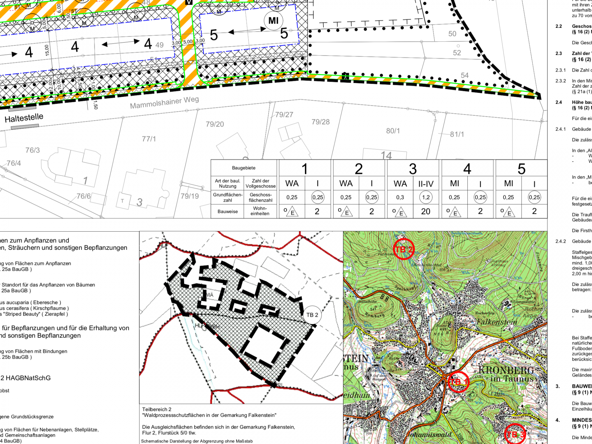

    Interessant ist auch das:
    Schallschutzanlage entlang MI 3 und MI 4 (LSM1)
    An den südlichen Baugrenzen der Baugebiete MI 4 und MI 5 sind entlang des
    Mammolshainer Wegs Schallschutzwände zu errichten, die eine Mindesthöhe von 2m über
    dem Fahrbahnniveau aufweisen. Die Wände sind zum Mammolshainer Weg hin
    hochabsorbierend entsprechend der Gruppen A3 oder A4 nach Tabelle 1 der Zusätzlichen
    Technische Vertragsbedingungen und Richtlinien für die Ausführung von Lärmschutzwänden
    an Straßen (ZTV-LSW 06, erschienen im Verkehrs-Verlag) auszuführen.
    Das ausgesuchte GS hat eine große Strecke, wo diese Wand errichtet werden muss. Das ist schon sehr gewöhnungsbedürftig. Aber vermutlich besser als ohne. Da braucht es viel Knöterich. :)

  6. #26 Macanudo, 15.03.2021
    Macanudo
    Macanudo
    13.03.2021
    16
    Der Makler hat das so gesagt, dass auf dem Grundstück ein Gewerbe angemeldet werden muss. An andere Stelle gesellt sich zum Beispiel ein Steuerberater und ein Pysiotherapie. Wenn dem so sei, spielt das keine große Rolle, da wir eins vorzuweisen haben.

    Zu meinem ungläubigsten Erstaunen nicht ganz alles: treu nach den Buchstaben des Bebauungsplanes sollen ernsthaft keine Kartoffeln und keine Marmeladengläser, sondern ausschließlich Autos in Deinen Keller.
    Aber Du darfst wie ich bereits vermutete, auch eine einzelne Wohneinheit rein privat genutzt und ohne Zwang eines Staffelgeschosses errichten. Ich halte den Plan für angreifbar, da lebensfremde unnötige Vorgaben bzw. Ausschlüsse enthaltend: niemand braucht für eine oder zwei Wohneinheiten ein Untergeschoß ausschließlich als Garage (es sei denn, er sammele Autos); und rein nach den Buchstaben dürfte schon der Hausanschlußraum nicht mit nach unten (weil er ja kein Nebenraum der Garagennutzung ist). Gewollt ist vermutlich, eine Wohnkellernutzung auszuschließen - aber dann hat man die falschen Formulierungen benutzt.

  12. #32 11ant, 15.03.2021
    11ant
    11ant
    28.02.2017
    2.794
    1.711
    Bauherrenberater
    RLP Nord
    Ich glaube eher, die freundlich gesagt mißglückte Formulierung ist ein lehrbuchmäßiges Eigentor mit Pauken und Trompeten, wenn selbst Du mit Deiner ewigen Erfahrung in diesem Forum die Formulierung meines Erachtens
    komplett mißverstehst. Ich glaube, es geht hier ganz schlicht um zwei Punkte:
    1. die Gemeinde hat immisionsschutzrechtlich Schiß in der Bux, und will das MI als eine Art Bannstreifen: lieber sollen Wohn-Bauherren "freiwillig auf Gewerbenutzung verzichtend" im MI rein privat bauen, als sich auf den selben Grundstücken (aber rechtlich als WR oder WA deklariert) darüber beschweren zu können, daß es ihnen zu laut sei oder dergleichen.
    2. mit den Garagengeschossen will man wohl nur die Schlauberger abwehren, die Hanglagen als "U+I+D" mit Wohn-Untergeschossen als Dreigeschösser ausschöpfen, wo nur Eingeschösser gewollt sind.
    Die Formulierung ist einfach nur schallend ungeschickt, niemand träumt hier wirklich von den dicken Businessmen - noch nicht mal mit Macan statt wie nebenan in MTK mit Cayenne oder Panamera *LOL*

    Bei dieser Straße bekommt man schon beim Anblick auf der Karte Ohrenschmerzen. Direkte Verbindung nach Frankfurt.
    Von wo nach wo geht da eigentlich der Hang?
  16. #36 Macanudo, 15.03.2021
    Macanudo
    Macanudo
    13.03.2021
    16
    Ist nicht die B455. Der Weg geht nach Mammolsheim. Die Straße ist nicht ganz so befahren. Der Hang geht in Pfeilrichtung. Nur leicht abschüssig.
