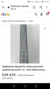

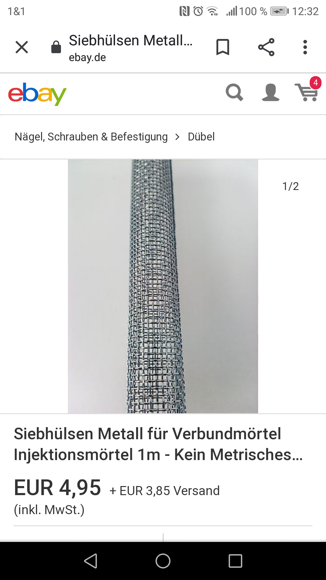

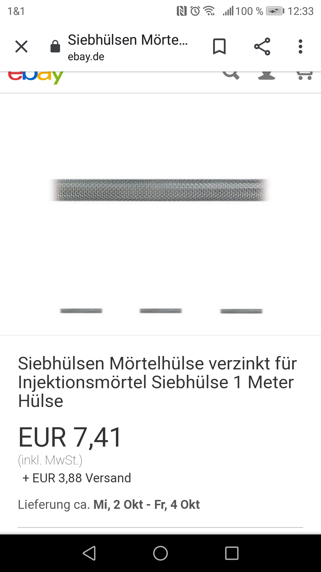

    Oder mit Konsole halt, oder durchspindeln mit Gegenplatte, Hülsen gibt es als Meterware als Gaze.Da in der Bucht...
